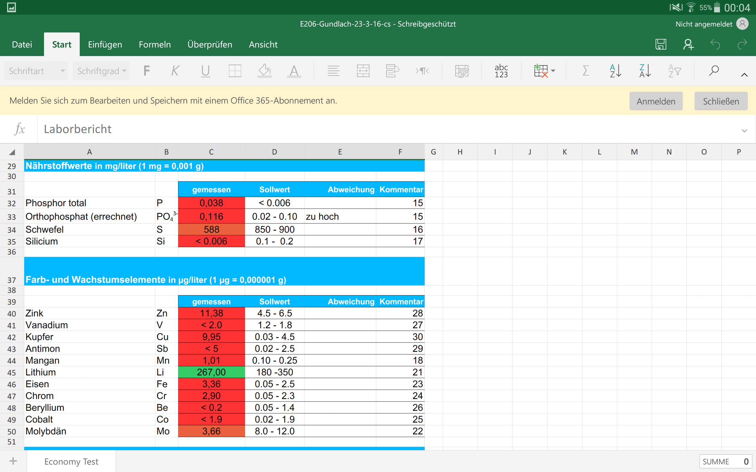

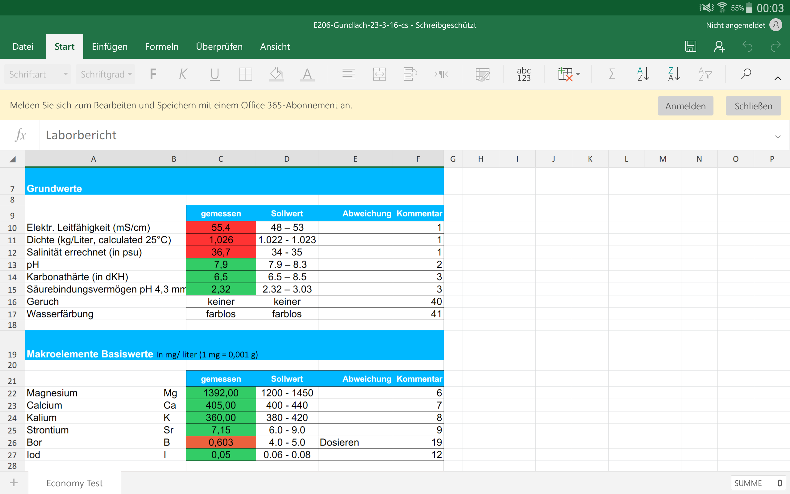

Leider nicht optimal und mit einigen Defiziten. Mir wurde nun dazu geraten mit dem Fauna Marin Salz über vier Wochen (2x wöchentlich) Teilwasserwechsel durchzuführen. Das werde ich auch genauso durchführen. Ich werde mir sofort das entsprechende Salz bestellen. Leider habe ich vergessen zu fragen, ob es Sinn macht bereits vorher WW mit dem Royal Nature zu machen. Insbesondere wegen des hohen PO4-Wertes, der immer stärkeren Wachstum der Algen und der nicht richtigen Salinität.

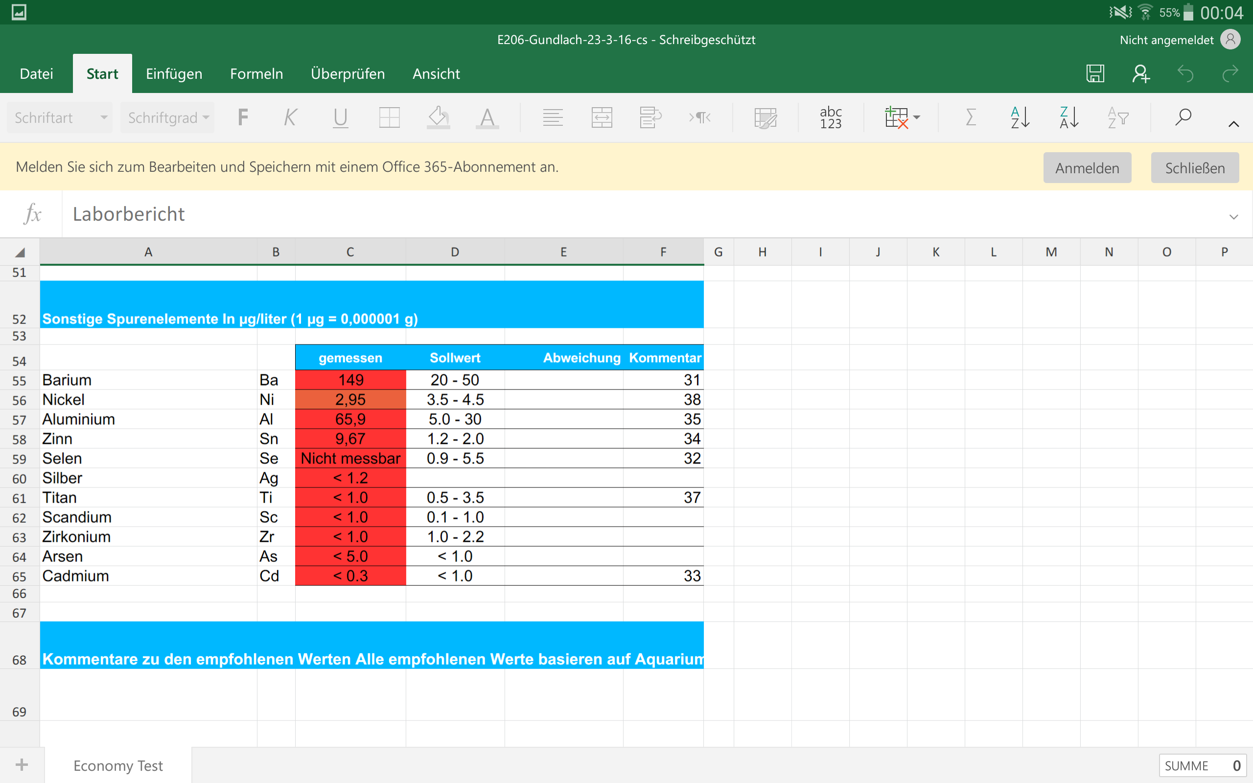

wegen dem PO4 brauchst du jetzt nicht schnell Wasserwechsel machen. Wie schon oft erwähnt sind die Werte in der ICP nur rechnerische Werte und stellen eine Obergrenze für den PO4 dar. Und da bist du bei 0,11 absolut nicht kritisch unterwegs. Und mit dem Royal Nature drückst du ggf. noch weiter auf deinen Bor-Wert, der schon extrem niedrig ist. Auf der anderen Seite sind die Werte natürlich auch schon ordentlich aus dem Ruder, so dass man vermutlich auch mit einem Wasserwechsel mit dem Royal Nature Salz nicht viel kaputt macht. Ich würde dennoch auf das Fauna Marin Salz warten. Die Salinität kannst du aber jetzt schon anfangen langsam abzusenken.

ich stimme Carlo zu, aber du solltest dir zusätzlich eine Kaliumlösung besorgen. Du bist bei deiner jetzigen Salinität mit 360 mg/l schon im kritisch niedrigen Bereich. Keine Ahnung, warum das grün ist. Wenn du jetzt das Wasser auf 35 psu verdünnst, liegst du noch weiter unten. Und Kalium ist wichtig. Es gibt zur not auch von Wettbewerbern bereits Kaliumlösungen zu kaufen.

aber das Royal Nature hat doch einen höheren Kalium bzw. Boranteil als zur Zeit im Beckenwasser vorhanden ist. Würde ich durch kleinere WW (heute und Montag) diese Werte nicht wenigstens ein wenig anheben? Oder liegt bei mir ein Denkfehler vor?

Klar, dein Bor ist ja fast auf null. Da ist selbst im Royal Nature mehr drin (als null). Kalium wird selbst im Royal Nature noch mit 360 mg/L drin sein. Daher hast du natürlich keinen Denkfehler und mit einem Wasserwechsel bekommst du die Werte zumindest ein wenig in die richtige Richtung (zumal ja auch einiges anderes bei dir aus dem Ruder ist). Es ist halt die Frage, ob du dir den Stress jetzt sofort machen willst oder ob du wartest bis du ein Salz hast, mit dem du alle Werte ordentlich anpassen kannst. Auf der anderen Seite ist Bor fast bei Null schon sehr kritisch. Ich hatte auch zu wenig Bor und das hab ich sofort an den meisten LPS gesehen. Und ich war noch bei 2,5 und nicht bei 0. Der Bormangel wird auch mit der Grund dafür sein, dass die Catalaphyllia so eingezogen ist.Martin hat geschrieben: aber das Royal Nature hat doch einen höheren Kalium bzw. Boranteil als zur Zeit im Beckenwasser vorhanden ist. Würde ich durch kleinere WW (heute und Montag) diese Werte nicht wenigstens ein wenig anheben? Oder liegt bei mir ein Denkfehler vor?
