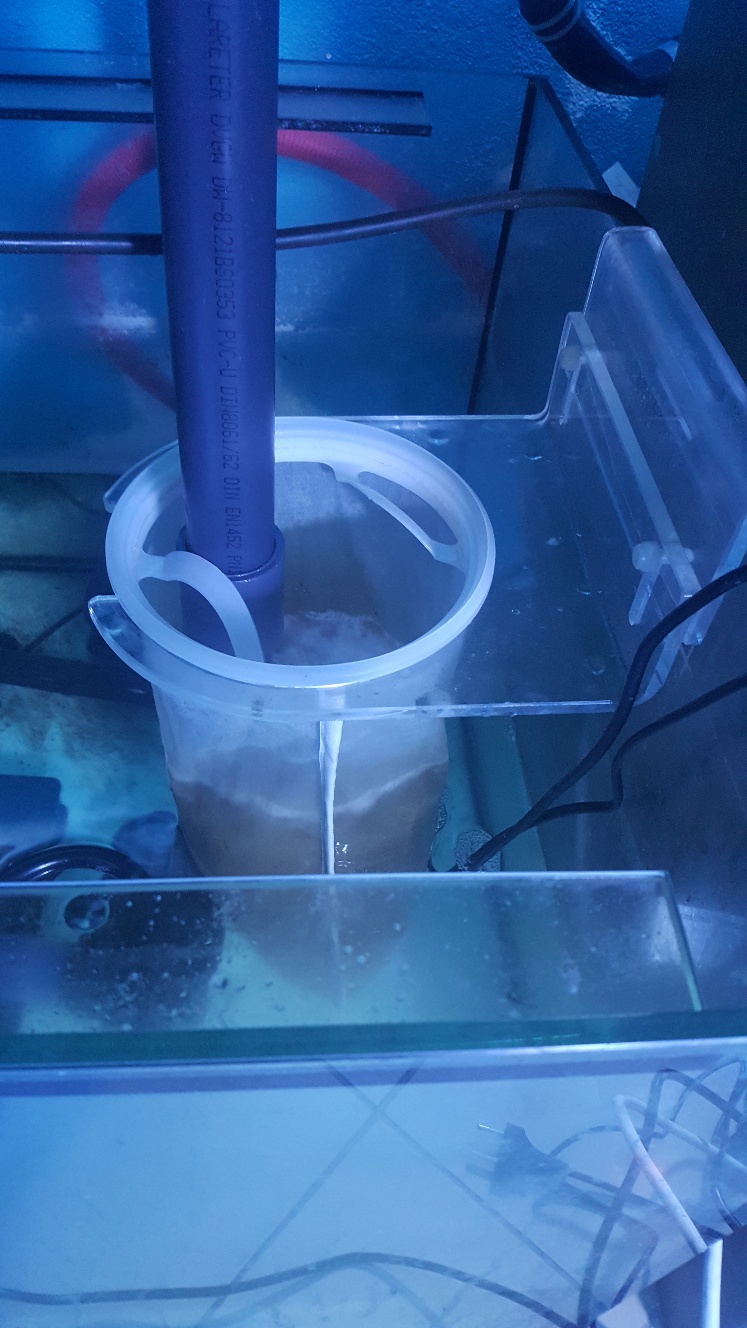

Danke für deine Antwort miri. Werde dann morgen mal die Kohle waschen und spülen und dann einsetzen.
Gruß Klaus
Gruß Klaus
Gruß Klaus
Deep Blue-one
- Beiträge: 862
Re: Mein Red Sea Reefer 250
Kohle immer in Osmosewasser spülen.
Ich erwärme das Osmosewasser auf ca 30Grad.
Dann ordentlich 2-3x spülen,immer wieder frisches Osmosewasser verwenden.
Danach ist die Kohle einsatzbereit.

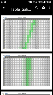

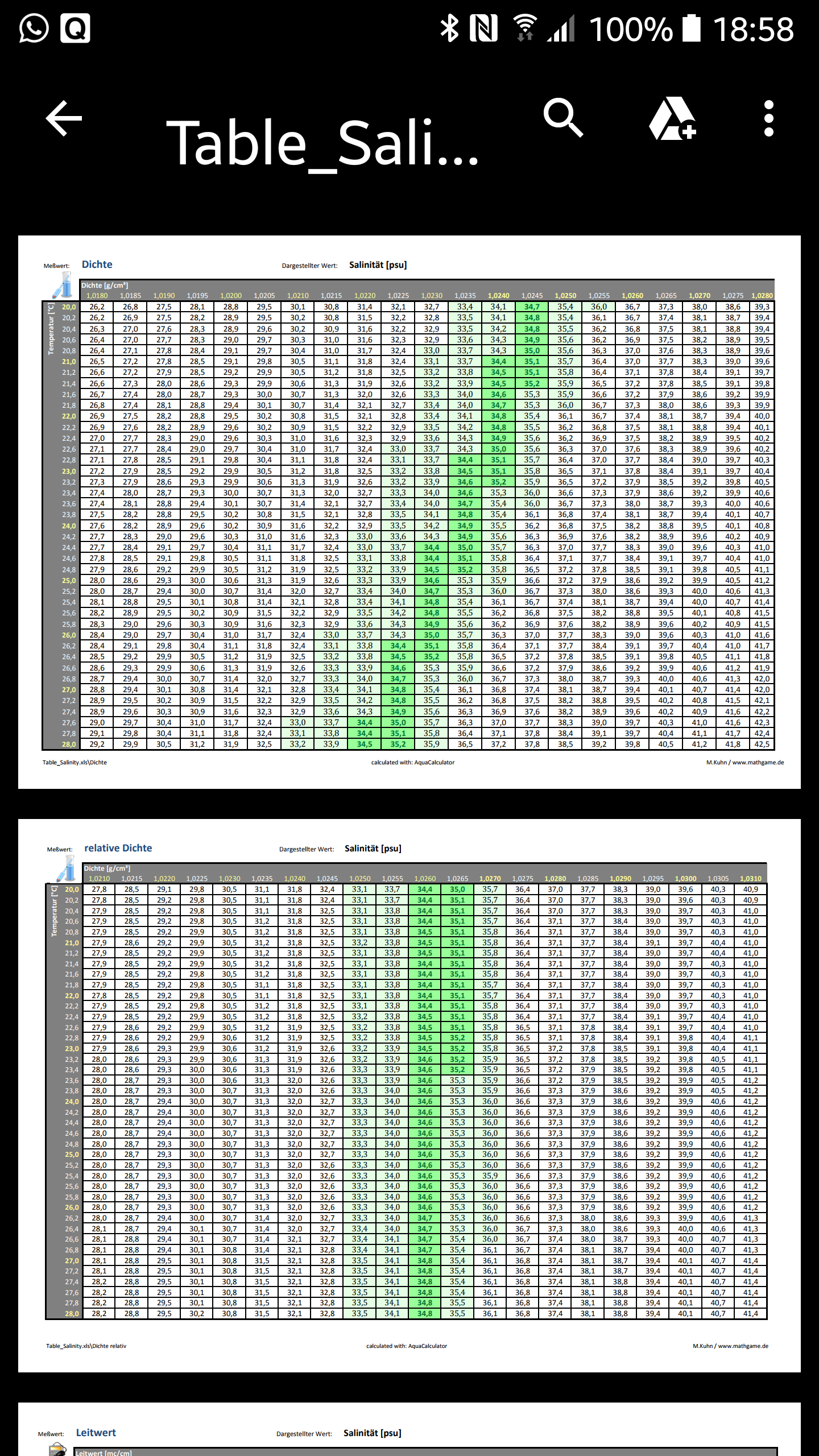

Wenn du dann den richtigen Wert hast;und du musst aufsalzen;sind noch einige Dinge auf die man aufpassen sollte.
Das Aufsalzende Wasser muss auf 25Grad erwärmt werden erst dann das Salz darin lösen
Das hat den Vorteil das sich das Salz schneller löst;aber viel wichtiger ist zu erwähnen dass dir drin Salzgehalt stimmt.
Es gibt eine Tabelle wo an Hand von Temperatur die Salinität gegenübersteht.
Z.b dein Nachfüllwasser hat 20 Grad dann gibst du Salz hinzu bist du 35psu misst.
In der Annahme dass es passt.
Das ist ein Irrtum!
Das ist ein Irrtum!
Beste Grüße Gerhard
