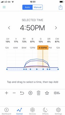

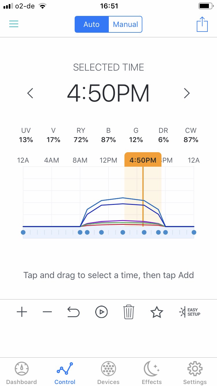

Ich habe immer noch diese orangen Beläge, werde morgen noch mal probieren die unter das Mikroskop zu bekommen. Ein Bild von den Belägen und meiner Lampeneinstellung habe ich angehängt. Schaut bitte mal ob ich da was ändern soll!

In den SEAZ steht UV auf null, bei der HD 26 gibt es auch noch einen V Kanal muss der auch auf Null? Royal ist 20% weniger eingestellt, siehe Foto der Lampeneinstellung weiter oben.

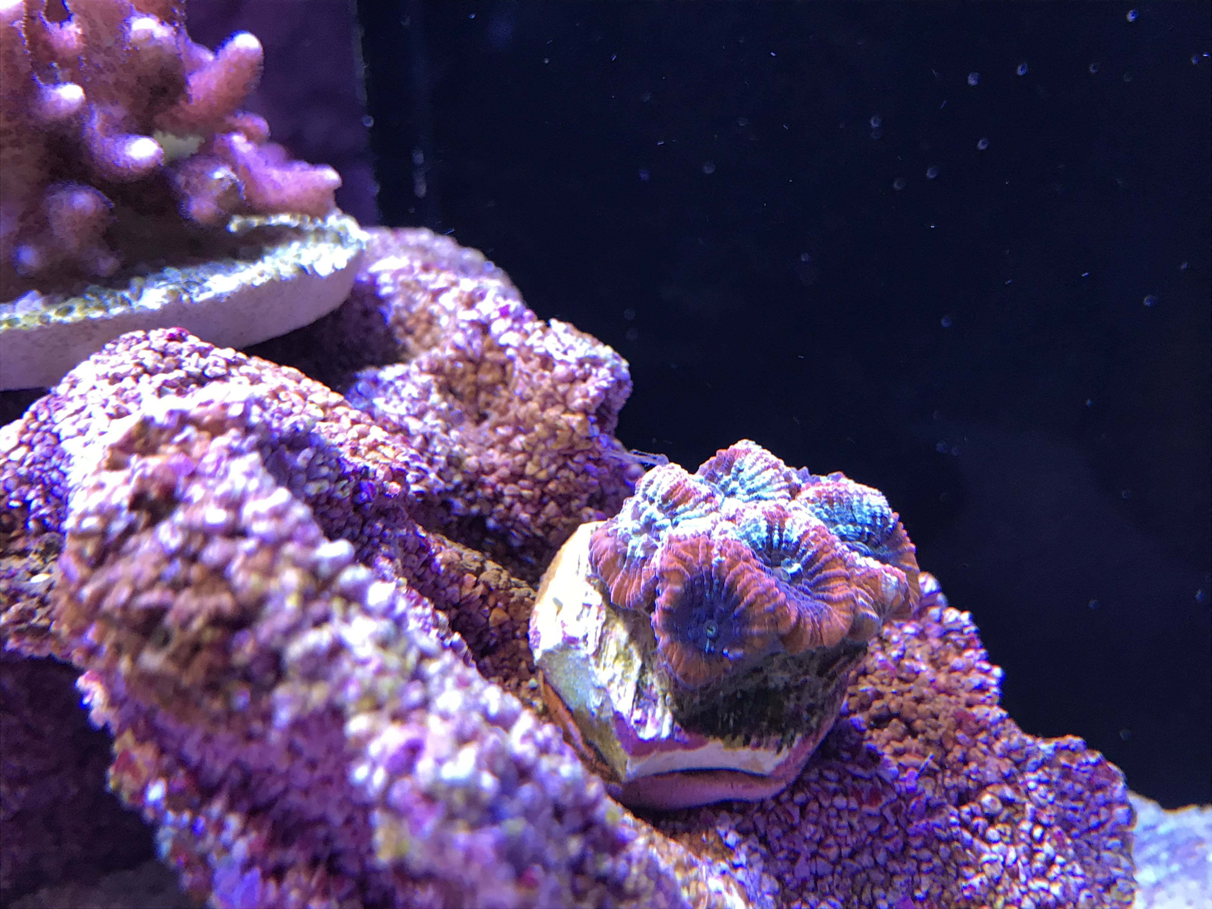

Die meisten Korallen sehen ganz gut aus. Aber das was fehlt habe ich an meiner einen Scheibenanemone gesehen. Sie hat wieder Zooxanthellen abgegeben und ist an manchen Stellen etwas heller geworden. Auch die Alveopora macht sich nicht zur vollen Größe auf und abends machen alle LPS schnell schlapp.
