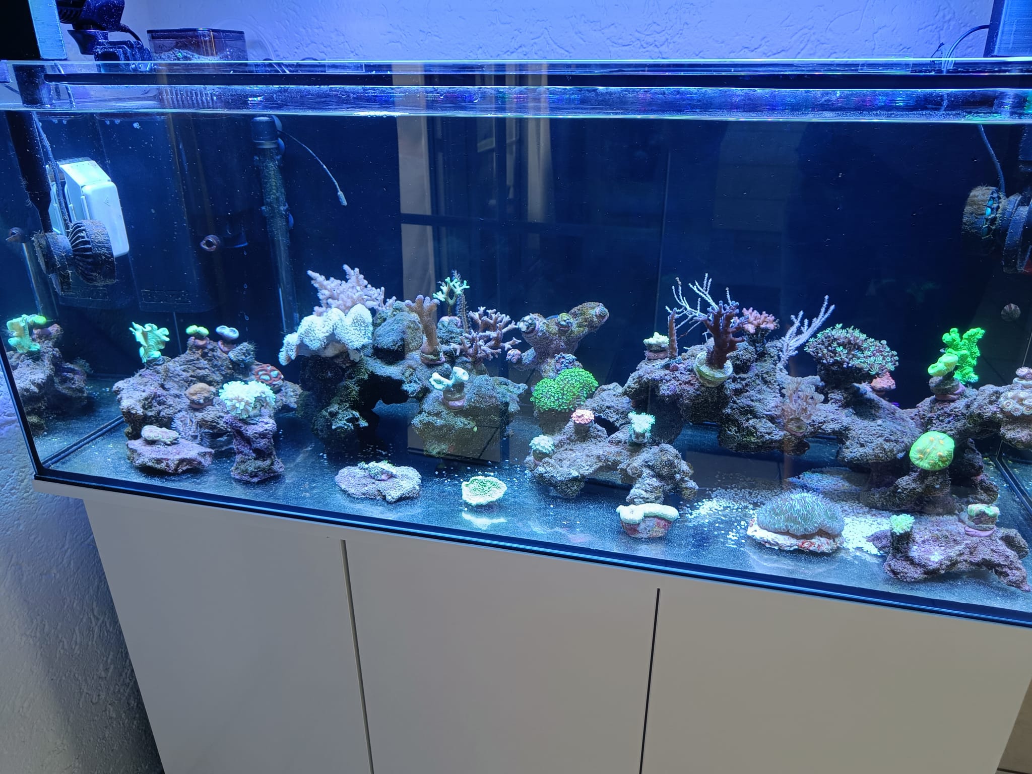

ich bin noch ein Update schuldig.
Joa Stand heute..... Cyanos immer noch da, jetzt nicht so stark aber Präsent. Die komischen Algenbüschel sind komplett weg. Das Licht habe ich jetzt auf 40% laufen, vorher knapp 50%. Soweit bin ich zufrieden, Korallen stehen meiner Meinung nach echt gut da.
Joa großartig gibt es nichts weiter zu berichten.

Danke für das Update.
Ich persönlich kann keine Cyanos erkennen, Becken schaut sehr clean und gut aus.

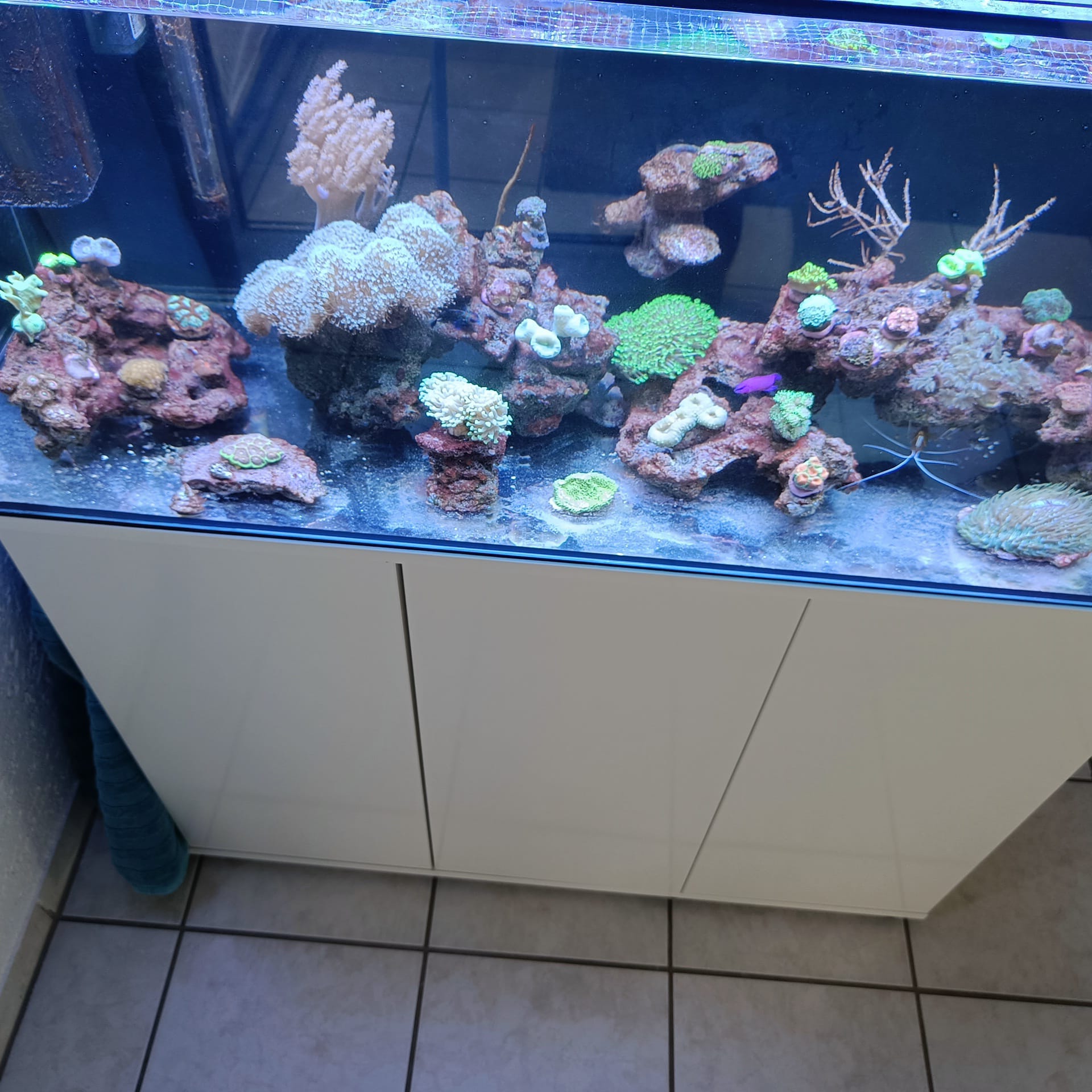

Weiter oben habe ich ein etwas älteres Bild hochgeladen,ist mir gerade aufgefallen....da waren noch keine Cyanos 😅
Hier ein wirklich aktuelles.
Beste Grüße
Christopher
Beiträge: 2319
Re: Cyanobakterien durch Nährstoffmangel oder Nährstoffüberschuss?
das sieht ja nicht wirklich wild aus.
