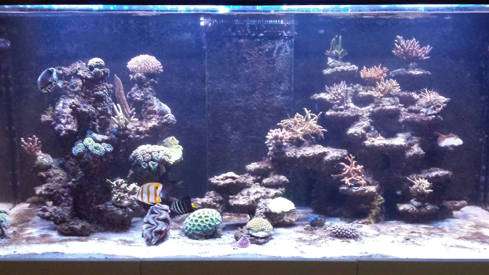

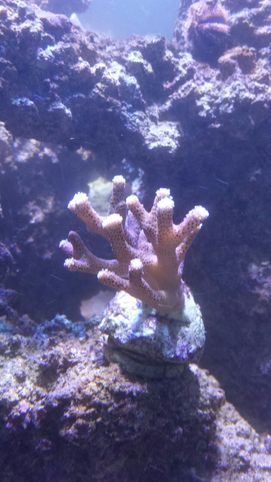

Fotos sind von heute morgen, 30min nach Sonnenaufgang.
Qualität ist leider nicht so gut.
Gruss Mathias
Beiträge: 4146
Re: SPS-Riffaquarium 600L
Ich würde das BASIS-System für 14 Tage aussetzen! Du hast so viel Detritus und organische Ablagerungen im Becken, das muss sich erstmal zurück lösen und das setzt eher Organik frei, als dass Du da jetzt noch was zuführen müsstest. Mit kai geos und kai mineral kannst Du natürlich arbeiten, geos würde ich 2x die Woche mit halber Dosis (2,5 mL pro 100 L) zugeben, kai mineral 3-4x die Woche 5 Tropfen pro 100 L oder gerne auch täglich. Aber Mikronährstoffe würde ich jetzt pausieren, das bringt gerade nichts. Das effektive Fördervolumen würde ich auf das mind. 2-fache, sogar wenn möglich das 3-fache einstellen. Abschäumer sollte normal eingestellt sein, nicht zu trocken aber auch nicht zu feucht. Und dann wie gesagt nochmal mind. 1 Wasserwechsel mit 20% wenn das für Dich geht.
