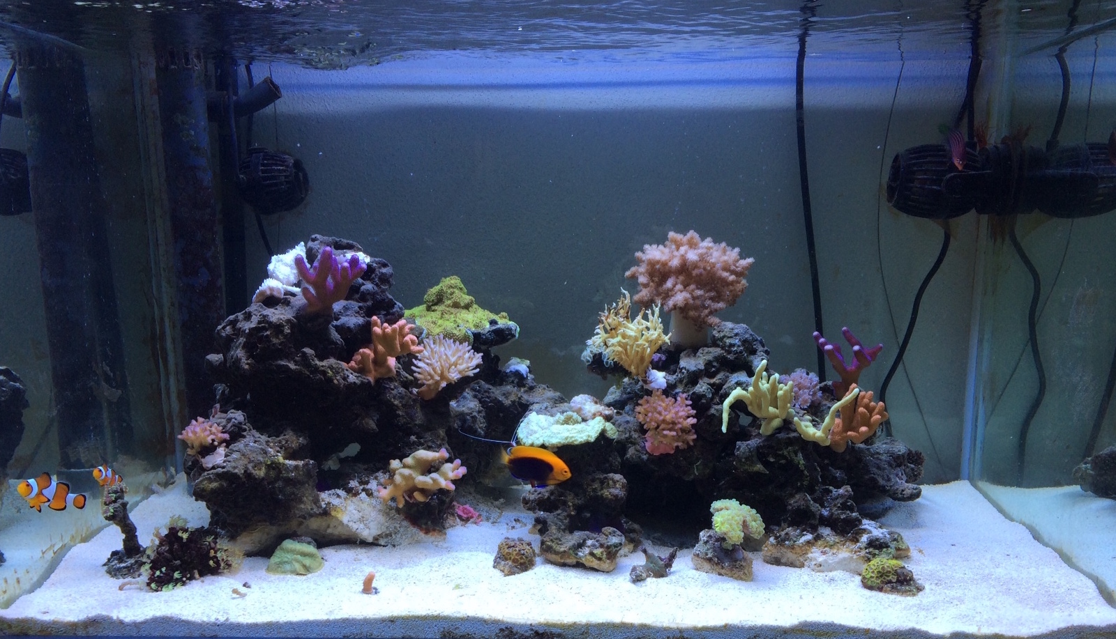

Nun nach etwas Zeit, ein kurzes Update, man soll ja auch berichten wenn es besser läuft, nicht nur wenn nicht... :mrgreen:
Nachdem ich nun Sangokai Basis 3+2 und Nutri Complete in der 4. Woche nutze, stehen die Korallen langsam besser. Es sind erste Wachstumsränder an den Baselscheiben erkennbar, allein die Montiplatten stehen nicht besonders gut dar. (bleich und fast weißlich).
Nachdem der Po4 Wert zwischenzeitlich durch den Bodengrundwechsel auf 0,29! mg/l gestiegen war, ist er nun wieder auf 0,00 (n.n.) gesunken (gemessen Hanna 736). Daher auch mein Frage: Kann (sollte) ich trotz Sangokai etwas Phosphat-Lösung dosieren, um eine Nachweisbarkeit zu schaffen, oder wird alleine durch die Basisversorgung plus N-Complete, genug Po4 eingetragen ?
Ich habe noch die Verluste der letzten Limitierung im Kopf, und bin bei dem Thema Po4 = 0 etwas sensibilisiert ;)
P.S. Die metallischen Gegenstände sind komplett entfernt und die Tiere stehen besser, A-Kohle nun im Dauereinsatz.
Flo
Oliver
Beiträge: 331
Re: "Glasige" Korallen und schlechtes Polypenbild
Beitrag von Oliver »
Morgen Flo,
nach den Farben der Korallen zu Urteilen besteht bei deinem Po4 Gehalt auf jeden Handlungsbedarf. Diesen solltest du unbedingt anheben, aber bloß nicht zu stark weil dir sonst die Korallen das Gewerbe abwerfen. Max. auf 0,01 mg/l und nicht mehr.
Die weißen Montiplatten über der Milka sind tot, die kannst du raus tun.
Hast du den Po4 Wert mittels Adsorber so weit runtergeholt und läuft der jetzt noch mit ?
Gruß Oliver
