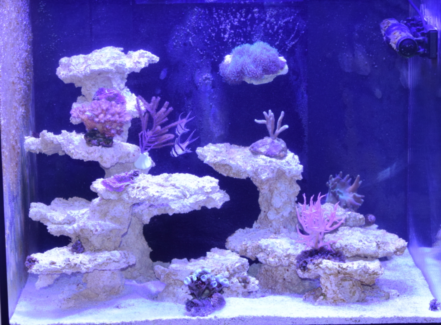

Hi Leute.
Es gibt nach längerer Zeit endlich wieder etwas Neues zu berichten ;)
Heute sind zwei Kaudernis, eine Gorgonie und fünf Einsiedlerkrebse in mein Aquarium eingezogen ;)
Dass Besetzen zieht sich zwar länger hin als gehofft (Budget einhalten ;)) aber es wird.
Ausfälle hatte ich seit der Montipora nicht mehr. Und nach dem Wechsel auf die ATI Hybrid Lampe sind die wenigen Cyanos die vorhanden waren auch noch verschwunden.

Hallo Andreas,
das schaut nach einem guten Start aus. Der Besatz ist auch gut abgestimmt. Allerdings musst du dich jetzt erstmal vorrangig um Korallen kümmern.
Aber das bisherige Konzept sieht sehr gelungen und vielversprechend aus.

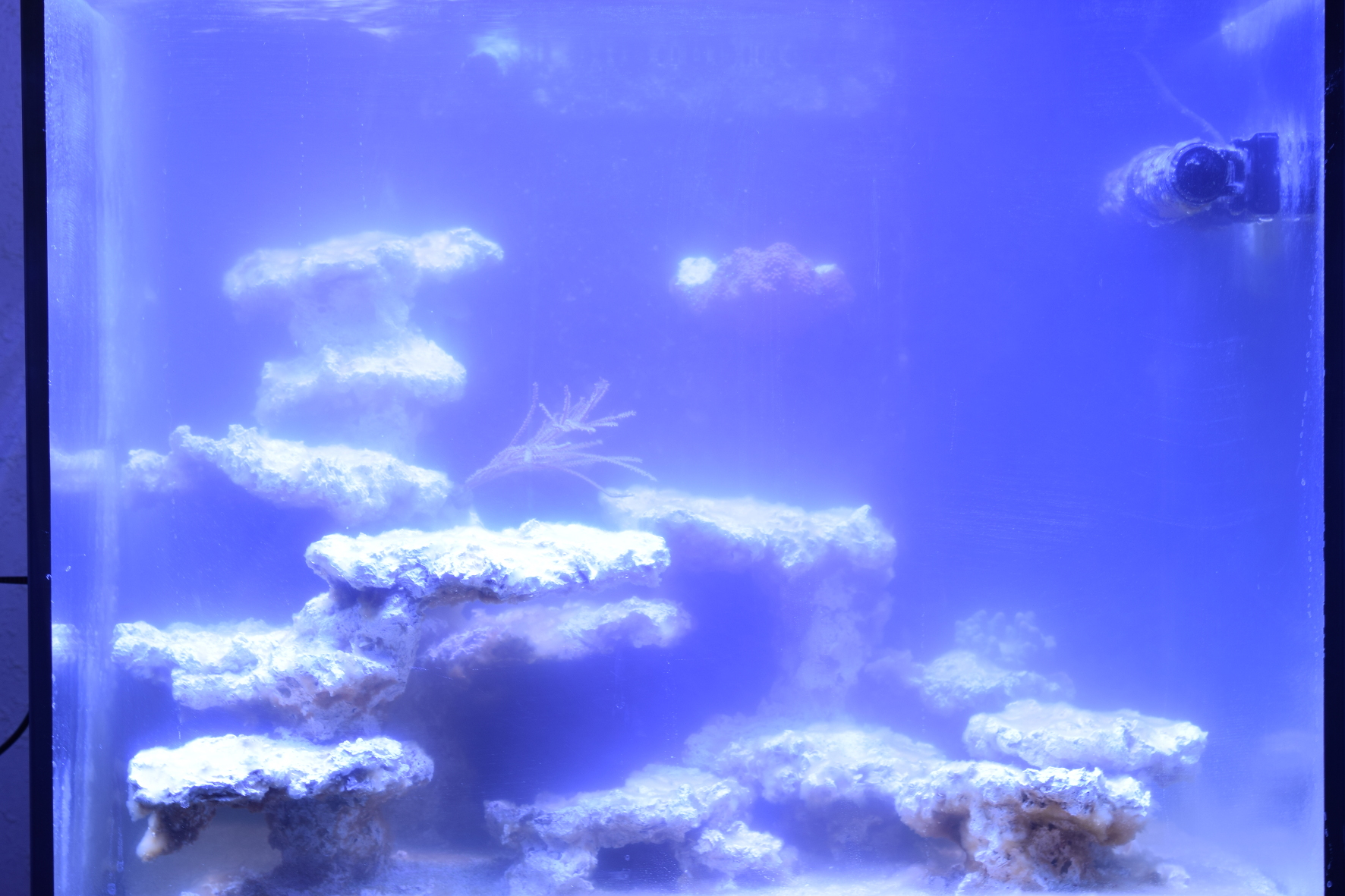

Lange hab ich nichts von mir hören lassen, und es ist viel passiert. Leider nichts gutes ;(
Bis auf die Gorgonie, einem kümmerlichen Rest vom Briareum und eine Weichkoralle sind mir alle Tiere eingegangen. Die verbliebenen machen auch keinen guten Eindruck.
Als Ursache vermute ich Messfehler meinerseits und dadurch in Folge auch falsche Dosierung der Basis-Produkte.
Dass einzige was momentan wächst, ist so ein hellbrauner, fast cremefarbener Glibber, der wenn ich ihn nicht wöchentlich absauge die Keramik komplett einhüllen würde.
Selbst mit einem Tetra EX 800 Plus Aussenfilter zum absaugen krieg ich nicht alles weg. Vermute eine richtig böse Bakterienblüte, weil dass Wasser auch immer trübe ist.
Ich hänge mal ein Bild vom Desaster ran, auch wenn ich mich ziemlich dafür schäme wie sich alles entwickelt hat.
Bleibt die Frage, ob es Sinn macht noch zu versuchen dass irgendwie wieder hinzukriegen, wenn ja, wie?
Oder lieber Neustart?
Analyse würde ich machen lassen wenn noch ne Chance besteht dass es wieder wird.
Mit freundlichen Grüßen
Andreas

Hallo Andreas hast du den selbst mal die Wasserwerte ermittelt, ich würde als Erstmassnahme erstmal alle toten Tiere entfernen bevor sie das System weiter belasten, feucht Abschäumen und Kohle einsetzen wenn du sie nicht eh schon im Betrieb hast.
Ganz dringend würde ich einen Wasserwechsel machen 50% mit einem guten Markensalz(TropicMarinPro Reef oder Fauna Marin)
Wie war den der genaue Verlauf und was führte zu diesem Bild

Du hast nurnoch ein Briareum Rest und eine Weichkoralle an Tieren?
Einsiedler und Fische etc. demnach nicht mehr vorhanden oder?
Wenn dies so ist würde ich nicht lange Fackeln und das Becken leeren, wenn du eine Möglichkeit hast die 2 Korallen bei einem Freund oder Händler zwischenzulagern würde ich dies tuen.
Danach würde ich neu starten mit einer Kleinen Menge CaribSea South Seas base Rock und ner Handvoll LS und neuem Wasser, Sand entsorgen und mit Ati Sand neu befüllen.
Wichtig ist dann das Becken sauber neu zu starten gem. Startplan und zügigem Korallenbesatz.
Wenn du aufs Budget achten musst, würde ich mal schauen ob wer noch was von den Steinen rumliegen hat für das Becken reichen da bestimmt 10-16kg locker aus, der Sand ist mit einem Beutel auch erschwinglich.
Ich würde erst wieder befüllen wenn du 200€ Budget für den erstbesatz hast oder anderweitig 10 Korallenableger Organisieren kannst alles andere ist nicht sinnvoll weil das Becken mit nur wenigen Korallen starten macht wenig Sinn.
