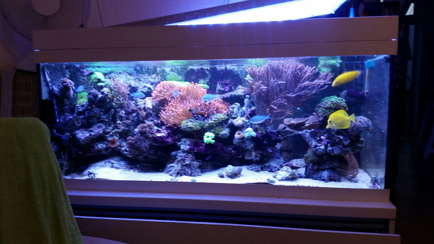

So ca 50 Liter Wasser sind gewechselt.
NH3 - 30 - 50 mg/l
PO4 - 1 mg/l
Ein wenig ernüchternd das Ergebnis.

Beiträge: 4147
Re: Vom Süßwasser über 300 Liter Meerwasser zum ca. 1000 Liter Ozean
Hallo Frank,
50 L bei 300 L sind ja nur 16%, da kannst Du nicht wirklich viel erwarten. Nährstoffe über den WW zu reduzieren, ist sehr mühselig und da müsstest Du schon 3-4x hintereinander so viel Wasser wechseln, damit Du die Werte zumindest mal auf die Hälfte reduzieren kannst. Wobei das natürlich voraussetzt, dass nichts neues nachkommt.
Zunächst mal steht das Becken ja nicht schlecht, den Korallen scheint es gut zu gehen, und das ist die Hauptsache. Leider ist die Beckenaufnahme unscharf, genau kann ich also nicht sehen, wie die Korallen stehen.
Dein Leitungswasser als Ausgangsquelle und eine ggf. mangelhafte Wasseraufbereitung hatten wir schon angesprochen, oder?
