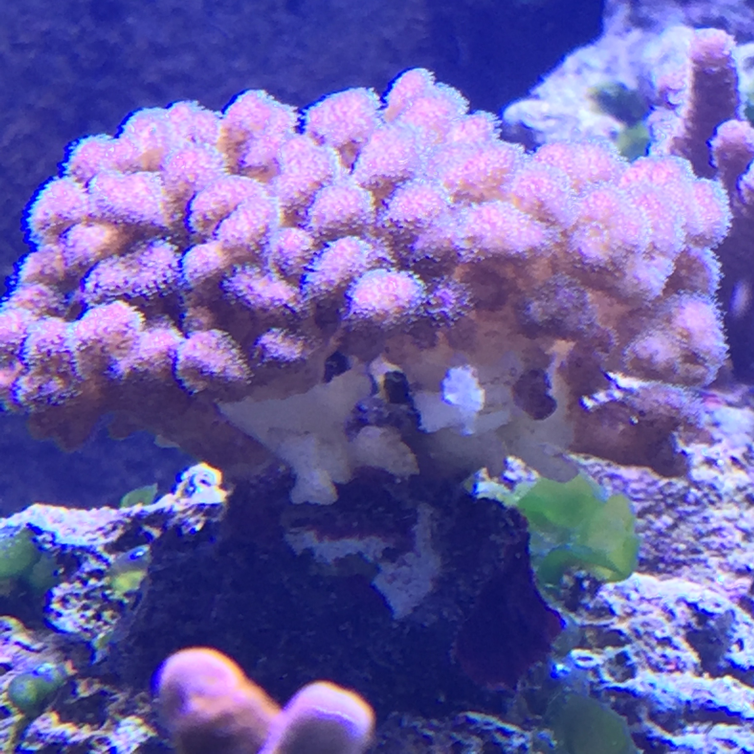

Wieder mal ein kleines Update von meinem Becken. An sich bin ich ganz zufrieden mit dem Becken, allerdings beginnt die Pocillopora sich von her aufzulösen ich vermute, dass das vom viel zu niedrigen BOR Wert laut Analyse kommt. Diesbezüglich bin ich schon mit Jörg per Mail in Kontakt. Auch hatte ich eine Jodmangel welchen ich mit höherer Dosierung von Sango Chem - ioF wieder angehoben habe.

Hi Daniel,
das mit der Poci könnte sogar fast normal sein. Die ist ja oben rum ziemlich kompakt, da hast du unten wenig Licht und Strömung. So entsteht ja im Prinzip mitunter das Riff.

Re: Neustart 650 Liter Becken
Hi Nick,
ja das könnte natürlich auch der Grund sein auf das habe ich jetzt gar nicht so richtig geachtet, dann wird sie sich wohl selbst abschatten.
