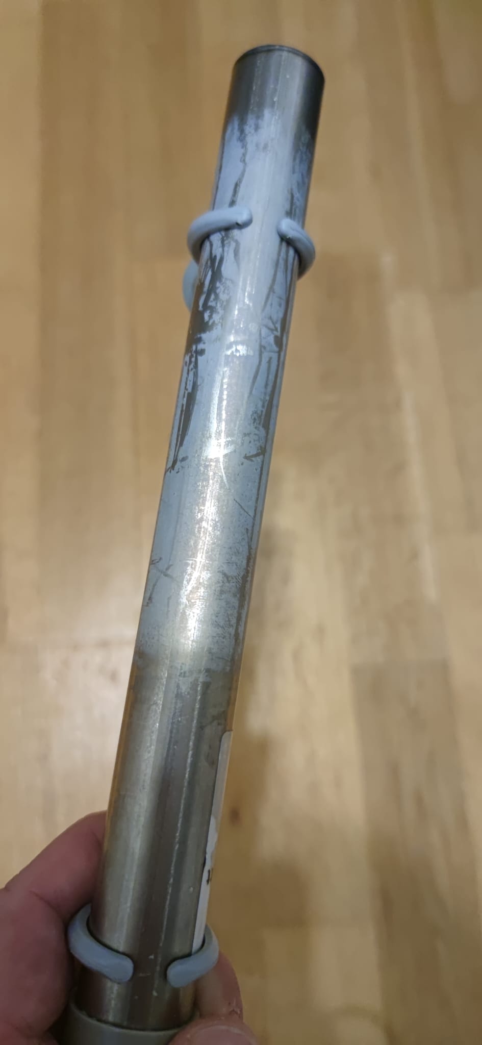

Um nochmals kurz das Zinkthema anzusprechen, hab gestern bei meinem Titanheizstab folgendes entdeckt, der beschlägt total sobald er trocknet.
Nass erkennt man dies nicht.

da musst Du schaun wie deine Tiere darauf reagieren wenn du alle zwei Tage mit complete und complex arbeitest. Gerade beim Eporeef/Totgestein kann das schon von Vorteil sein.
Den Heizstab würde ich gegen einen klassischen Glasheizstab ersetzen, kostet ja nicht die Welt und du kannst diese Quelle ausschließen.

Hallo, ja den habe ich schon ausgetauscht, wobei er leider offensichtlich nicht das Problem war.
