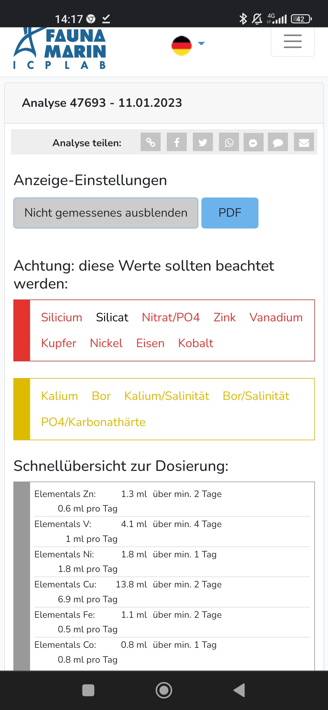

Hallo allerseits und schöne Grüße,
heute kam meine nächste ICP Analyse an.
Erfreulich, Zink ist weg...
Der hacken an der Sache...nun zu niedrig, so wie einige andere Werte...
Sollte ich diese mit sangokai chem individual lt. Angabe in den Empfohlen Bereich bringen?
Hatte bis vor kurzem aber keinen ca Verbrauch, der hat jetzt erst mit weiterem ansteigen des KH Verbrauchers eingesetzt.
Oder sind die n.n. Elemente in ca1 oder ca2 ausreichend vorhanden um da in den grünen Bereich zu kommen?
Anbei die ICP.
Leider fehlt mir die Erfahrung um die Wichtigkeit der fehlenden Elemente zu interpretieren.
Auf der Faunamarineseite Pop da ja einiges rot und gelb auf ..😱
Danke
Jürgen

Nofake
Beiträge: 109
Registriert: Montag 24. Oktober 2022, 22:56
Re: Eporeef aus Wien
Beitrag von Nofake »
Achso, jetzte sehe ich es erst, die fehlenden Elemente können mit Sangokai Produkten garnicht Supplementiert werden🙈
Da hätte ich wohl vorher genauer schauen sollen🤦
Die eigentliche Frage bezüglich die Wichtigkeit der Werte steht aber weiterhin 👍
Danke
Lg
