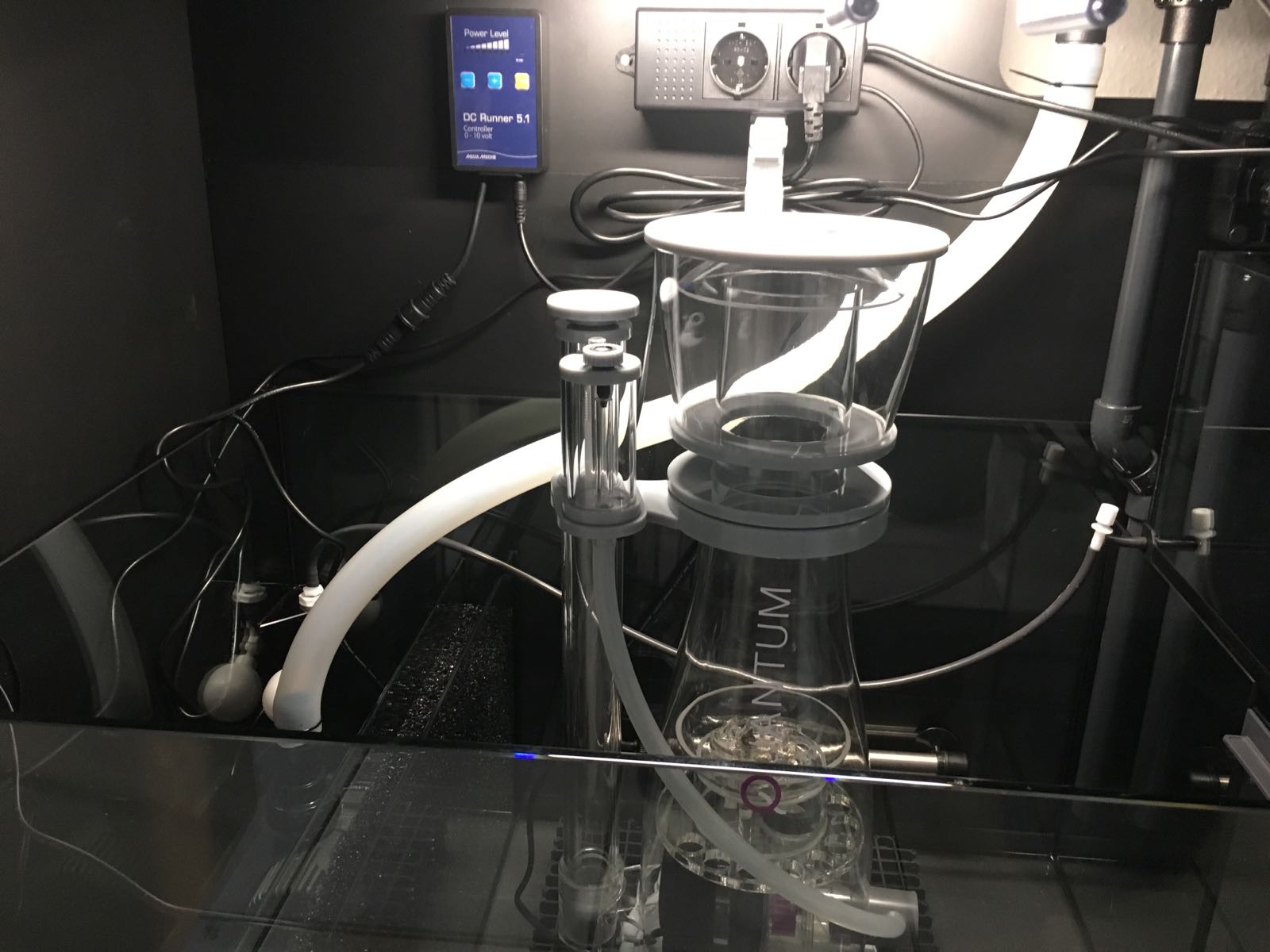

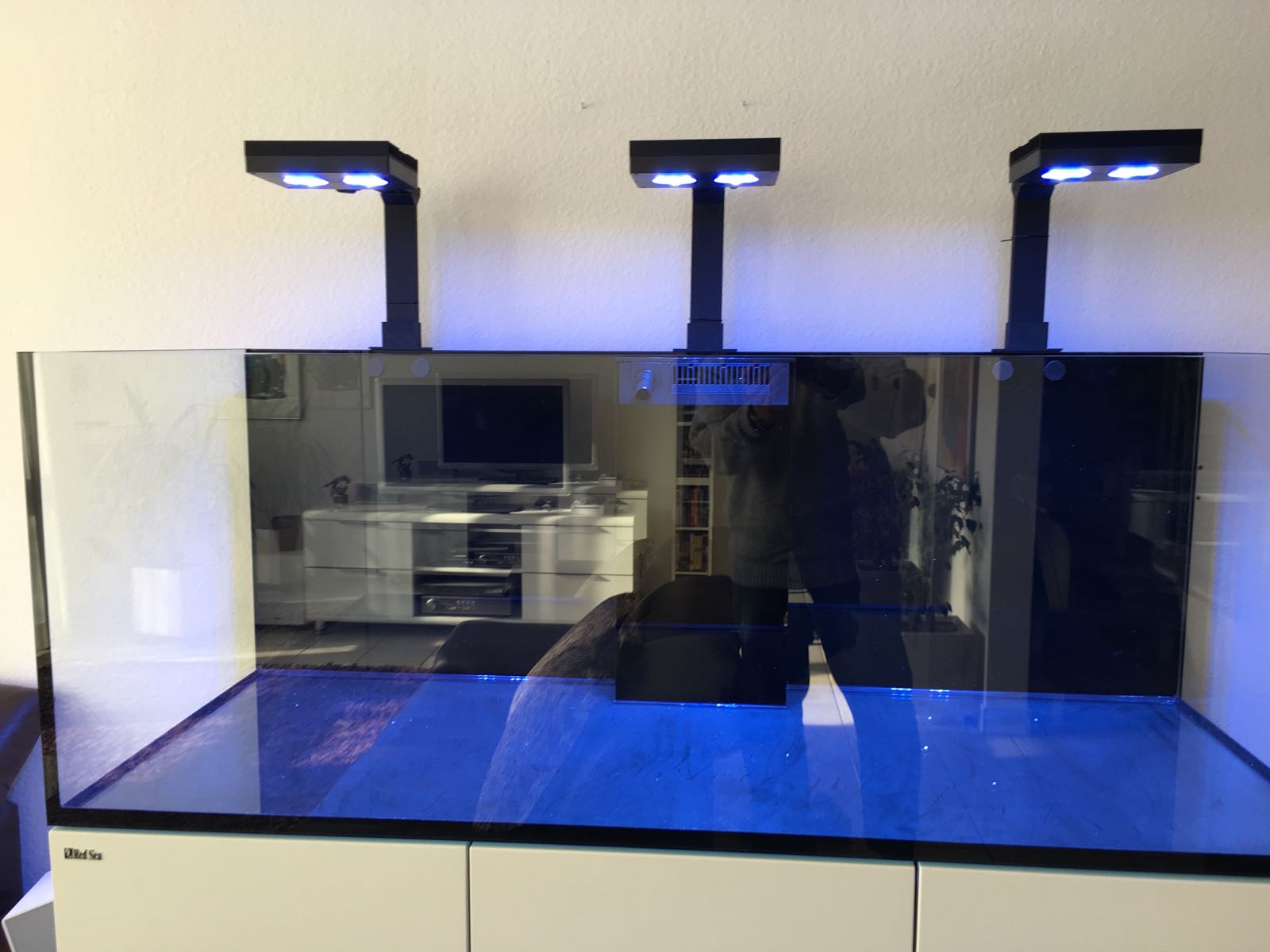

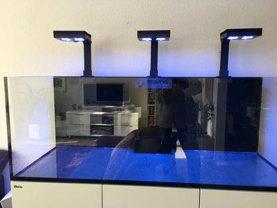

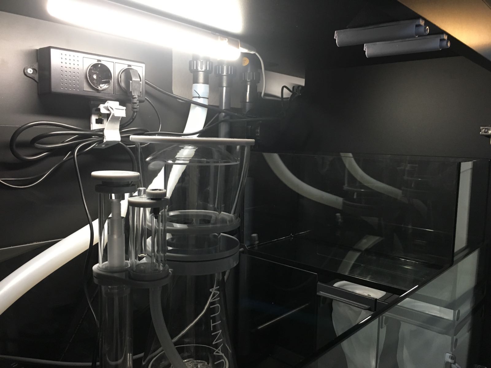

Hier die ersten Bilder...
Lg Michael ;)

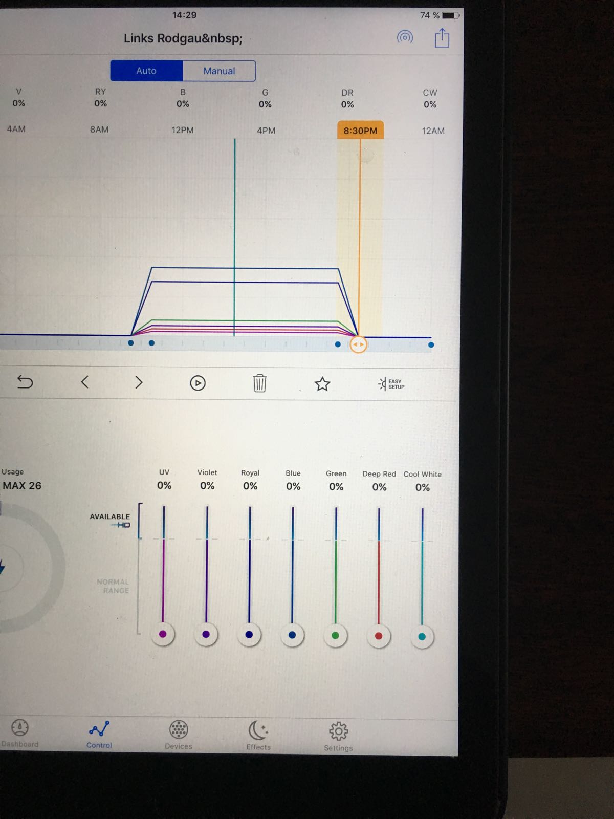

Für deine Hydra 26HD hat Jörg mal ein Profil erarbeitet:
Weiß und Blau 70%
Royalblau 55%
UV (400 nm) 5%
Violett (410 nm) 10%
Grün: 15-20%
Rot: 5-10%
Wichtig ist nur, dass Du nicht die ganze Zeit an der Lampe etwas änderst. Lieber anfangs mit weniger UV und violett beginnen und das langsam etwas höher fahren, als anfangs zu viel davon zu geben.

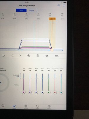

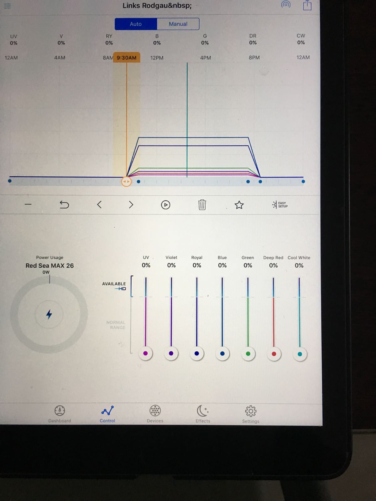

So habe ich mal die Hydra gestern Abend eingestellt:
