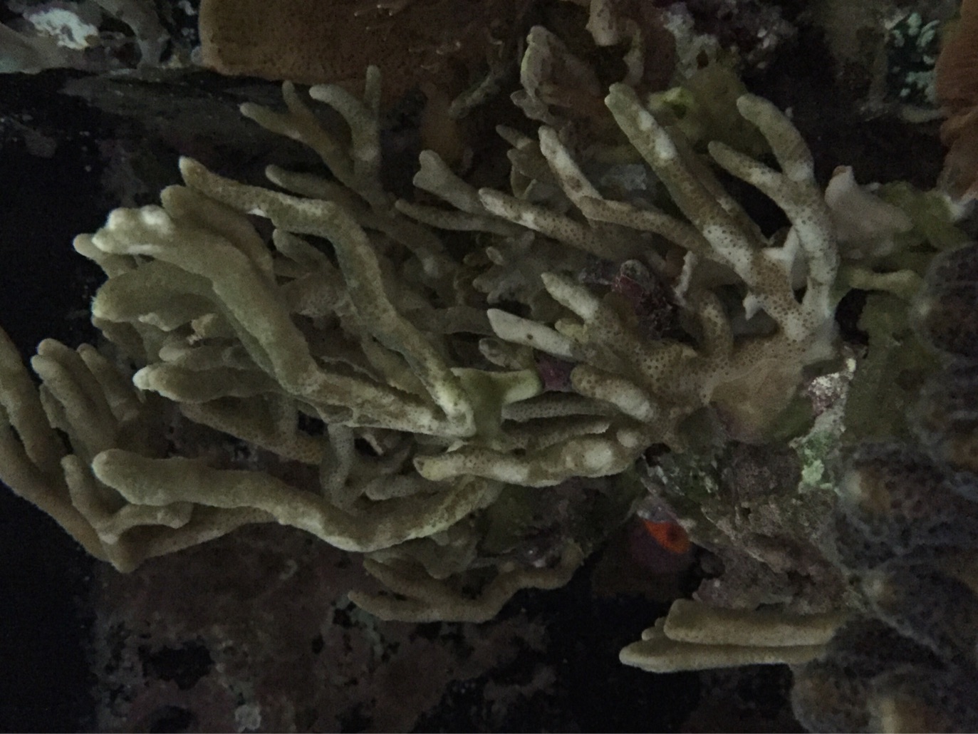

Wieder mal eine Frage zu meiner Montipora Digitata.
Hab ja seit Wochen das Problem das meine Monti immer wieder mal weiße Flecken bekommt. Mal mehr mal weniger. Hab heute früh mal ein Foto im Dunkeln gemacht. Denke man kann daran gut das Problem erkennen. Zur Zeit sind die Flecken wieder mehr.
Hat wer eine Idee?
Der Rest der Korallen steht gut.
Lg
Andreas

Re: Montipora Digitata
Wasserwerte
Temp 25
Ca 440
KH 8
Mg 1300
Salinität 35
PO4 0,08-0,1
Nitrat 0,5-1
Nitrit 0,05
Nächste Woche ist wieder eine Analyse geplant.
Hast du mal nach Parasiten geschaut.
Ich hatte mal auf meiner digitata ganz kleine nackschnecken.
Grüße Miriam
Auf die Idee bin ich auch schon gekommen, hab aber bis jetzt nichts entdecken können.
Hab schon mal überlegt den ganzen Stock herauszunehmen und in kurz in Fauna Marin "the dip" zu baden.
die wird voll sein mit Montipora Schnecken, die etwas helleren Bereiche auf den Flecken sieht man auch auf den Fotos, das sind Montipora Nacktschnecken. Einfach in Fauna Marin Dip baden.
Hallo Jörg
Du kannst da tatsächlich Nacktschnecken entdecken?
Na dann werde ich den Stock am Wochenende entfernen.
Hilft das Mittel auch gegen die Eier?
Erkennen nicht, aber ich weiß, wo die sitzen und die hellweissen Flecken deuten drauf hin, wenn man weiß, wonach man gucken muss.
Na dann sag ich Danke!!
Direkt daneben sitzt eine Hoffmeisteri die den Ablaufschacht hochwächst. Die ist bis jetzt verschont geblieben.
Sag mal Bescheid, ob es das tatsächlich ist. Wenn Deine anderen Korallen aber gut stehen, werden es die Schnecken sein, das Bild passt absolut dazu.
Gebe natürlich Bescheid, bin ja mal gespannt was da so runterfällt von der Monti.
