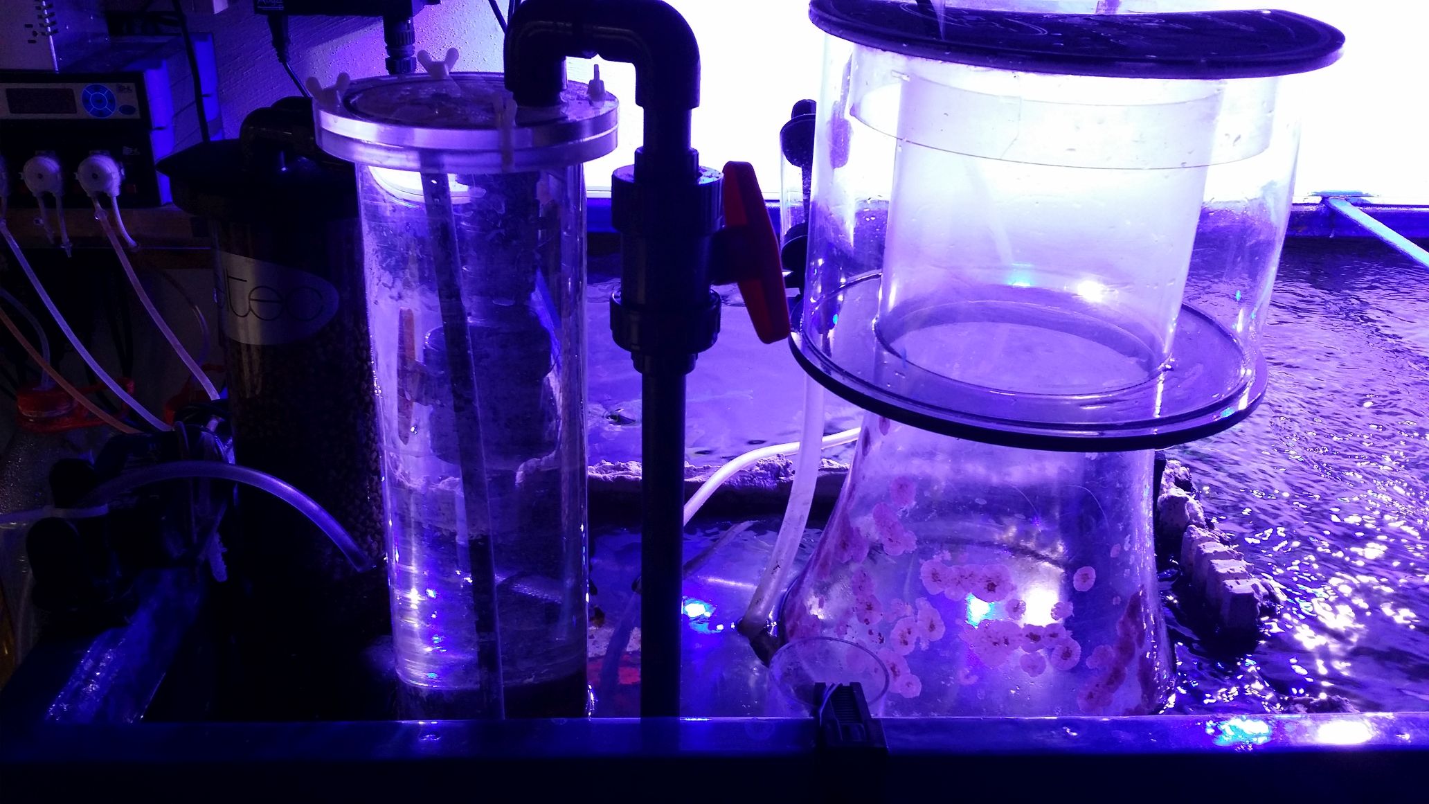

das Problem ist v.a., dass die Propellerpumpen gar nicht gegen Druck arbeiten können, dafür sind die gar nicht konzipiert. Die wird vermutlich nicht mal annähernd an die Leistung kommen, die auf der Packung steht. Du versuchst ja wie ich das verstehe aus dem Pumpenabteil Wasser mit der Propellerpumpe rauszudrücken. Dadurch erhöht sich der Wasserstand im Becken natürlich, das Wasser muss ja wieder über den Überlauf hochgedrückt werden. Und genau diesen Wassergegendruck kann eine so kleine Propellerpumpe kaum schaffen. Überleg mal, wie viel Wasser da wieder auf das Loch zurückdrückt...
In der Konstellation, so wie Du Abschäumer, Pellets und Fliessbettfilter mit Adsorber direkt nebeneinander betreibst, würde ich vermuten, dass sich die Komponenten gegenseitig stören, sowohl durch Abrieb aus dem Fliessbettfilter als auch durch den Pelletfilter.
Wie Du ja dann schon weist, ist das Problem mit der Pelletfilterung, dass Du die Nährstoffe nur umwandelst und wenn der Pelletfilter dann noch räumlich hinter dem Abschäumer steht, geht alles gleich ins Becken. 2-3 mg/L Nitrat können auch schnell durch eine Spur Nitrit verfälscht sein, d.h. es fehlt dem Becken und ggf. auch den Pelletbakterien dann Stickstoff, um überhaupt Phosphat weiter abbauen bzw. in Biomasse umwandeln zu können. Dann reibst Du letztlich nur Kohlenstoff ab und beförderst den ins Becken, aber auf den Pellets selbst passiert kaum was.

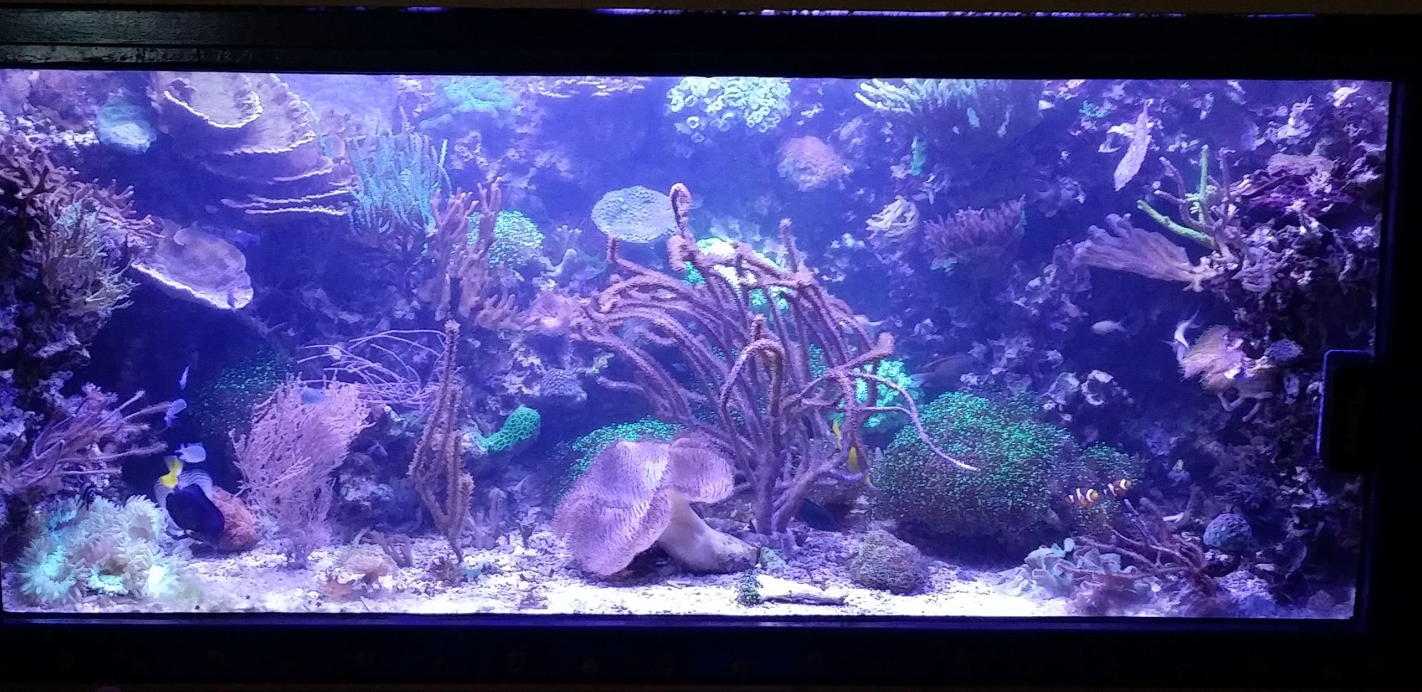

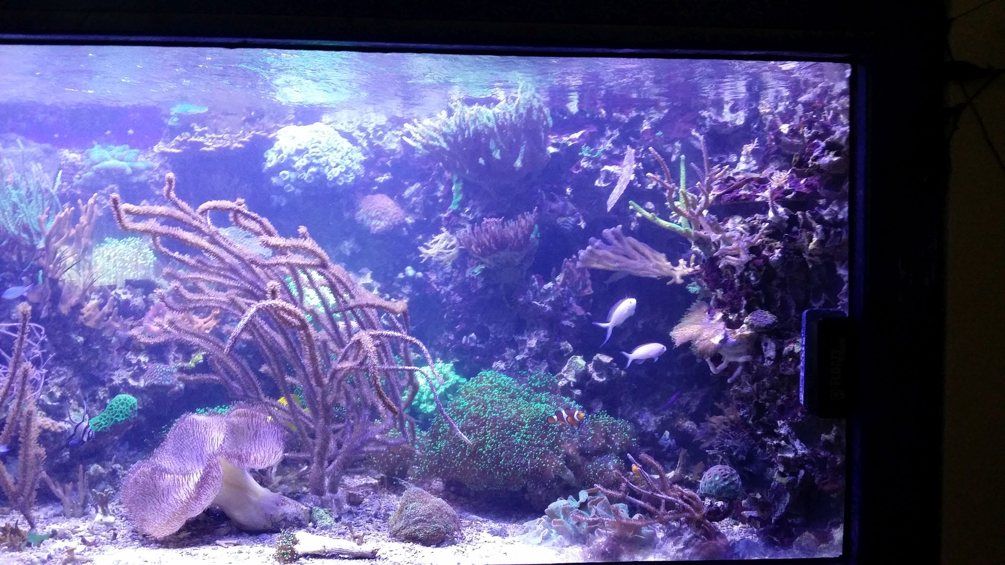

Dein Becken ist schon so extrem dicht gestaltet und kann mit allen Kanten, Vorsprüngen und auch den kleinen Höhlen kaum optimal beströmt werden, ich möchte ehrlich gesagt nicht wissen, was sich da schon alles eingelagert hat.
Solche Becken mit einer Rund-um-Gestaltung sind schwer zu betreiben, weil sie dazu neigen, sehr viel Detritus zu erzeugen und Ströungslücken zu bilden. Gerade die Beströmung des Beckens ist in solche Riffaquarien ein entscheidender Faktor.

Das sich schon viel Mulm und Ablagerungen angesammelt haben, sieht man auf den Fotos ja auch schon recht deutlich.

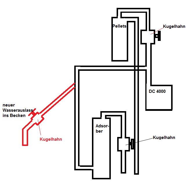

bei einigen Sachen geb ich dir Recht und sind auch von mir gar nicht so bedacht worden. Zum Beispiel das mit der Strömungspumpe, die das Wasser gegen die Wassersäule nach unten zurück ins Becken drückt, auch die Anordnung des Abschäumers und der Wirbelfilter ist wohl suboptimal aber leider nicht anders möglich, da das Technikabteil etwas zu klein ist. Jedoch sind beide Auslässe der beiden Wirbelbettfilter über der Ansaugöffnung der Abschäumerpumpe angebracht und das "gefilterte" Wasser somit von dieser direkt angesaugt.
Beide Wirbelfilter werden mit ein und der selben Pumpe betrieben, einer Jebao DC 4000 welche auf Stufe 3 (von 10) läuft, dabei kann ich aber den Durchfluss in den Wirbelfiltern noch durch Kugelhähne regulieren. Auch könnte ich dieses "Rohrsystem" noch so ändern, dass ich eine Abzweigung einbauen die dann als Rückförderung ins Becken fungiert und die Jebao auf volle Leistung stellen. Das könnte eventuell funktionieren um den Durchfluss im Technikabteil zu erhöhen. Um das mal zu verdeutlichen habe ich mal eine Zeichnung gemacht. Schwarz = Ist-Zustand, Rot = Vorstellung.

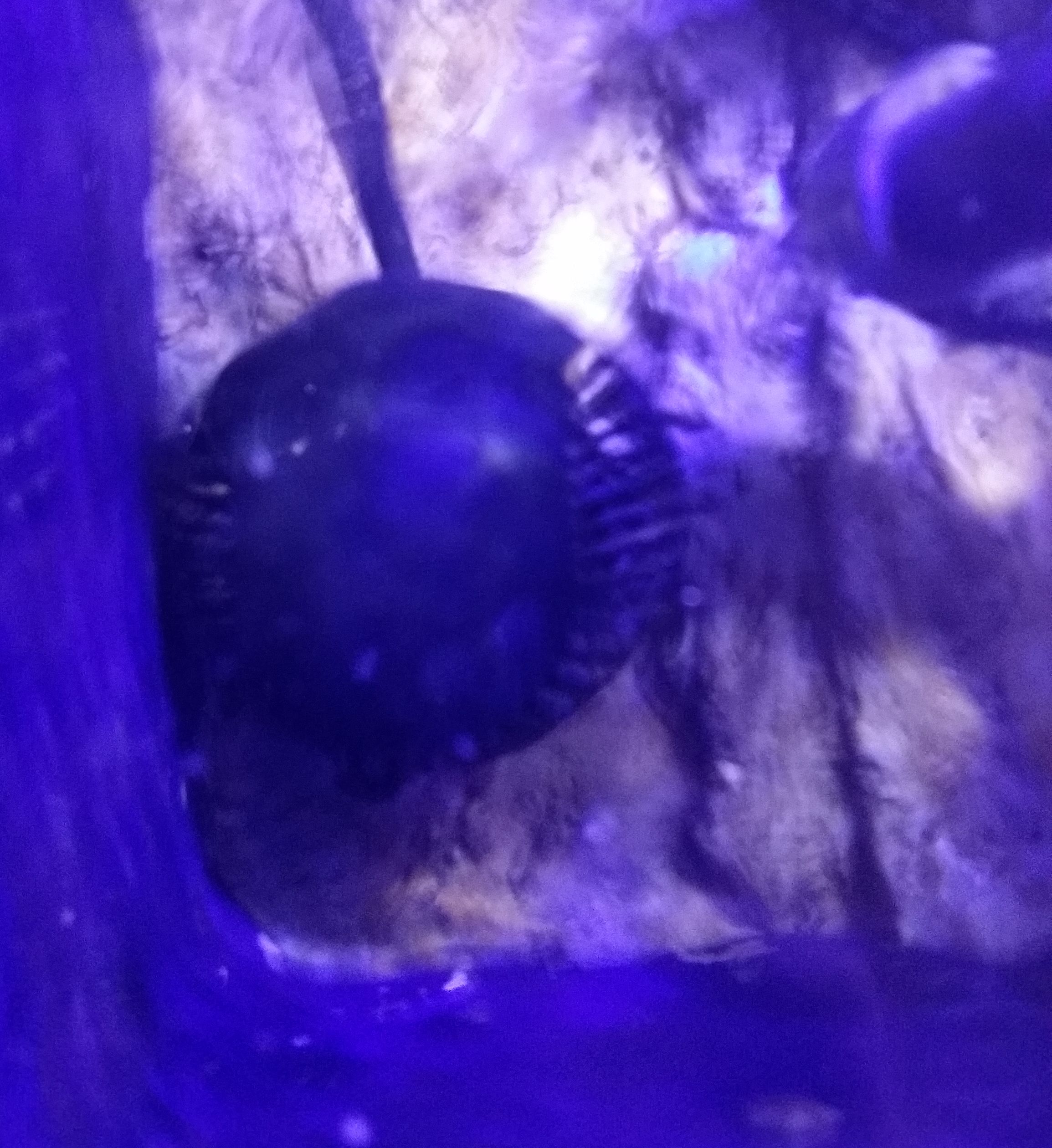

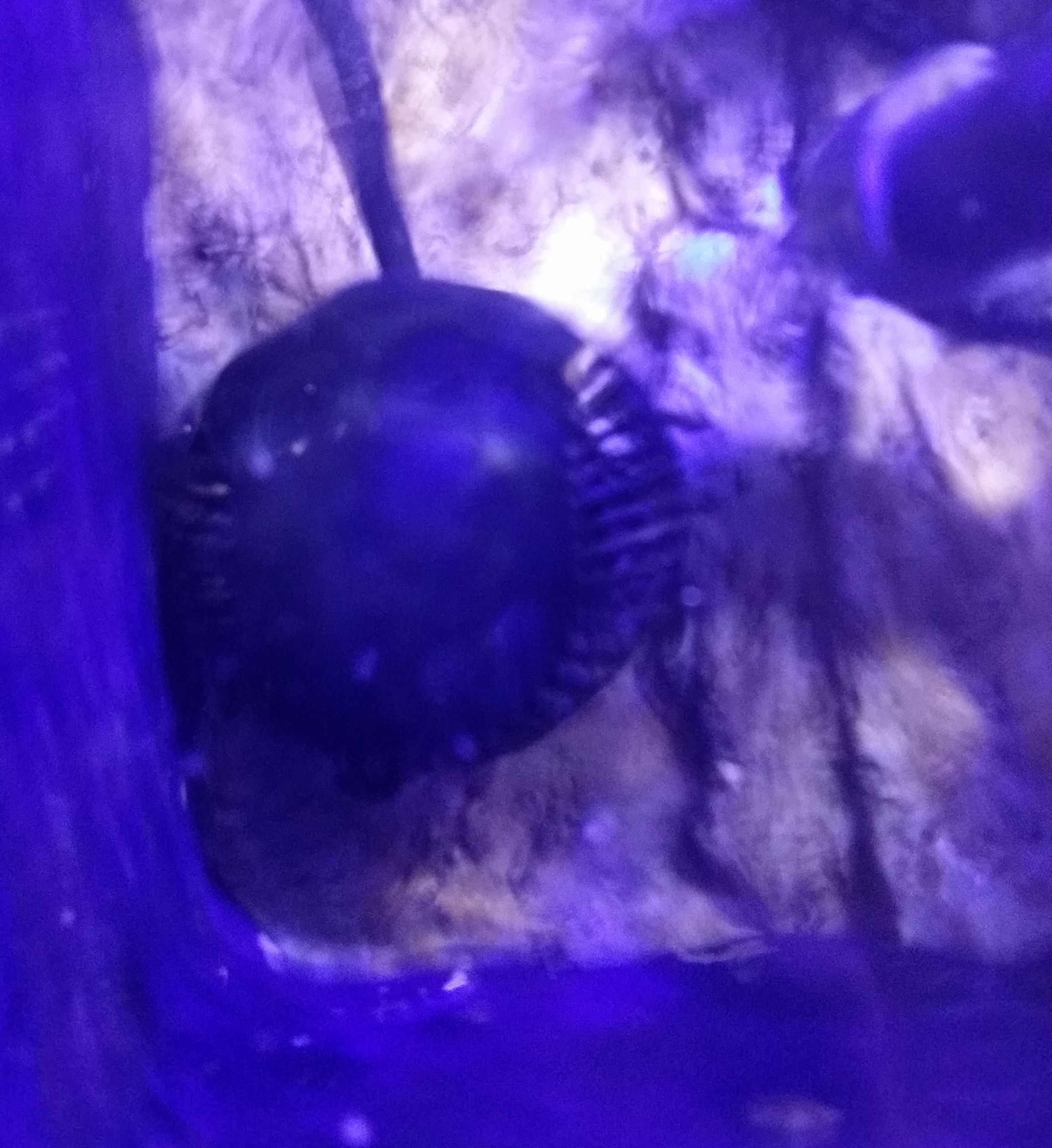

Ebenso überlege ich schon seit Anfang des Jahres mir noch an die linke Seite ne Gyre 150 anzubringen, dadurch könnte ich die Abyzz in die rechte Kammer setzen. So würde die Strömung auf jeden Fall besser verteilt. Leider musste ich das aber erstmal hinten anstellen, da ich noch andere Ausgaben hatte.

ich habe das meinem Minibecken ja ganz ähnlich gelöst. Allerdings habe ich neben dem Ablauf noch 2 weitere größere Bohrungen in der Keramik, über die der Wasserausgleich erfolgen kann. Alle drei Tunze, die ich hatte, zuerst die 6015, dann die getunte 6015 (dürfte leistungsmäßig etwas über der 6025 liegen) und jetzt die 6040 haben damit ganz gut funktioniert.
Die eine Bohrung (links oben) habe ich später gemacht (dauert bei der Keramik nur ein paar Minuten), weil die getunte 6015 das Technikabteil komplett leer gepumpt hat. Da waren also locker 10 -15 cm Höhenunterschied. In der Wavebox geht das ja auch nicht anders. Zum Leistungsverlust kann ich nicht viel sagen, ich würde aber wirklich schauen, dass permanent ausreichend Wasser nachströmen kann, so dass kein großer Verlust entsteht, wie gesagt, so eine Bohrung ist schnell gemacht. Nur mit dem Gitter einkleben könnte es nachträglich Probleme geben.

@Daniel: bei Deiner "Pfütze" ist das sicherlich kein Problem
Aber Thomas hat ein 1500 L Becken! Wenn da der Wasserstand um 2 cm steigt, dann drücken da mal locker 100 kg Wasser gegen den Propeller zurück.

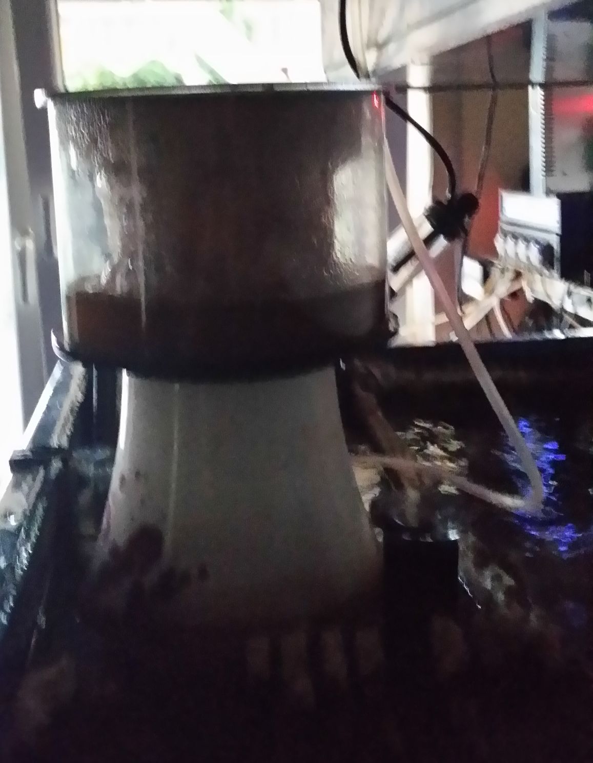

Ich denke auch, dass Du Deinen Abschäumer mit dem Abrieb aus beiden Filtern überlädst. Ich weiß nicht, was Deine Abschäumerpumpe ansaugen kann, und was letztlich an Wasser von beiden Filtern dort eingeleitet wird. Ehrlich gesagt sollte Dein Abschäumer aber vor allem erstmal das Wasser bekommen, das aus dem Becken kommt und dieses Wasser möglichst optimal aufreinigen. Dann kann ein Adsorber dahinter ganz normal Restphosphat binden, dahinter würdest Du dann z.B. mit einem kleinen Filtervliess oder Schwamm Abrieb rausfiltern. Das wäre so die ideale Abfolge.
Dein Pelletfilter nötigt Dich jedoch dazu, dass Du den vor dem Abschäumer betreiben musst. Allerdings ist hier immer das Problem, das bei zu starker Umwälzung der Kohlenstoff- und ggf. Bakterienabrieb zu stark ist und das den Abschäumer in seiner Leistungsfähigkeit bremst. Ausserdem schafft es dieser auch gar nicht, das Wasser aus dem Becken zu reinigen, sondern der wird dann mehr oder weniger nur mit Wasser aus dem Pelletfilter beschäftigt.
