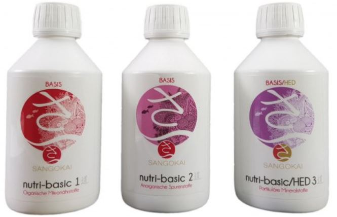

Das Basic von Sangokai besteht nur aus nutri1+2?
Sonst muss ich nichts zuführen?

Die drei Flaschen kaufen (siehe Bild) und nach dem BASIS-Dosierplan Version 2 dosieren.Benny hat geschrieben:Das Basic von Sangokai besteht nur aus nutri1+2?
