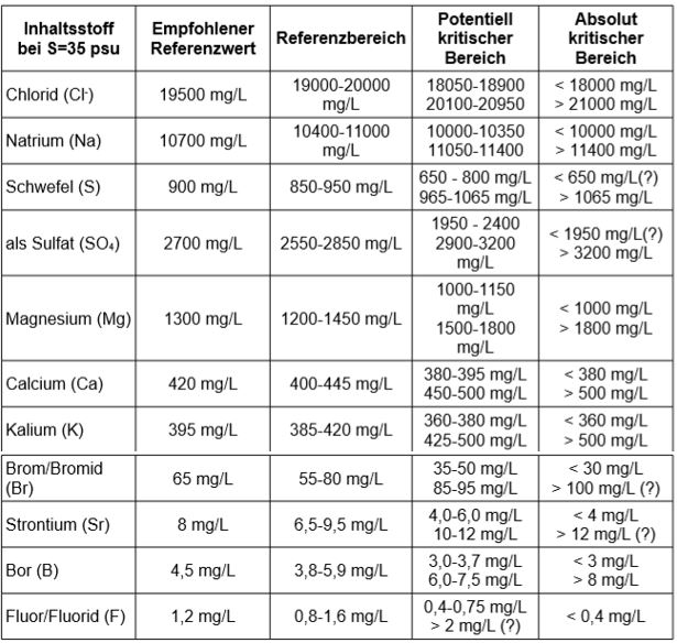

Frage 1: Bor ist zu hoch. Was kann ich hier tun, bzw. ist hier schon Handlungsbedarf?

Valentin hat geschrieben:Frage 1: Bor ist zu hoch. Was kann ich hier tun, bzw. ist hier schon Handlungsbedarf?
Bzgl Bor bist du schon im potentiell kritischen Bereich. Die Konzentration von 6,57 mg/l ist zu hoch; Bor wird im Becken langsam verbraucht. Da musst du einen Wasserwechsel machen. Schaue das Du in den Referenzbereich kleiner 5,9 mg/l kommst. Mit dem WW reduzierst Du auch die teilweise erhöhten Spurenelementkonzentrationen.
Ich habe in der letzten Koralle (Nr 124) den Rechenweg aufgezeigt, wie gross der WW sein muss. Wenn Du ein Meersalz mit einer Borkonzentration von 4,5 mg/l bei 35 PSU verwendest, dann musst Du 76 Liter WW machen, um auf 5,9 mg/l Borkonzentration in Deinem 235 Liter Becken zu kommen. (siehe Rechenweg) Das ist ein 32%iger WW.

Valentin hat geschrieben: Kann es somit auch sein, dass das Bor in meinem Ausgangswasser oder im Salz in dieser Konzentration vorhanden ist?
Ja, das kommt dann defintiv vom Meersalz. Da solltest Du das Salz wechseln.
