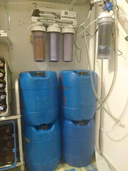

- Osmoseanlage: Aqua medic platinum line plus.
Wir werden noch ein Silikatharz vor dem Mischbettharz einsetzen, da unser Leitungswasser sehr hohe Silikatwerte hat. Dazu wird noch ein Aqua Medic Filtergehäuse nachgeschaltet, so dass 2 Behälter für Adsorberharze zur Verfügung stehen.

Die neue Osmoseanlage hängt auch schon im Keller. Dafür musste der Getränkekistenständer weichen. Zukünftig wird hier Osmosewasser in Kanistern aufbewahrt. Die ersten ca. 30 Liter sind probehalber schonmal fertig. Einziges Problem sind Luftblasen, die sich nach einiger Zeit unter der Kartusche für das Silikatharz ansammeln, so dass es nicht mehr so gut durchströmt wird. Wenn man den Filter kurz schüttelt geht es wieder aber das kann so ja nicht gedacht sein. Gibt es dafür eine Lösung?
Eine automatische Abschaltung wird noch nachträglich angebaut. Die erste Überschwemmung hatten wir nämlich schon.
