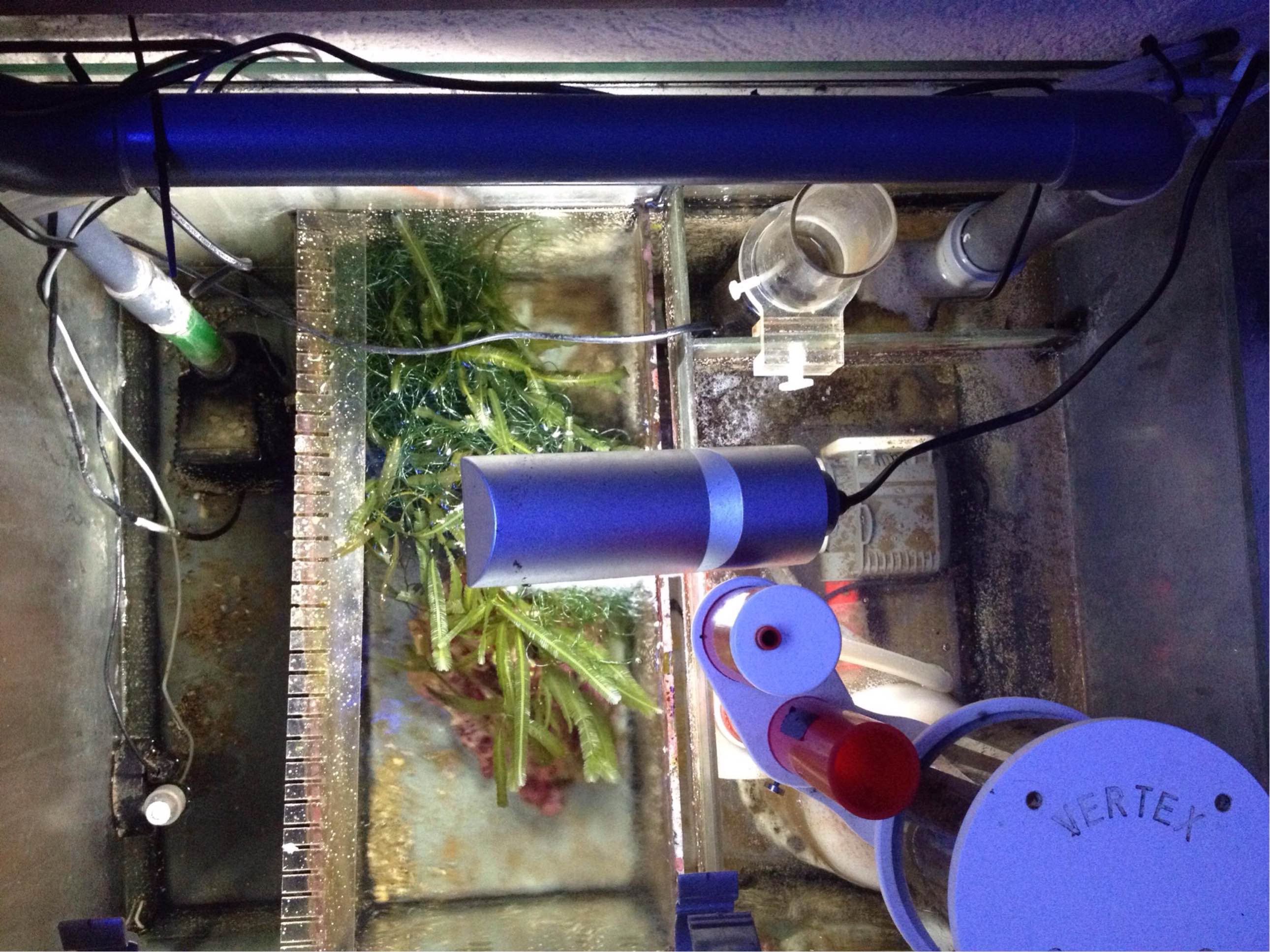

Hallo Stefan, eigentlich kannst Du die Algen gleich raus tun. Falls Phosphat stark ansteigen würde, kannst Du auch mit Adsorber gegenarbeiten. Hast Du ein Bild des aktuellen Algenrefugium. Würde es mir gerne mal ansehen und schauen ob es für ein Ablegerbecken geeignet ist.
Re: Algenrefugium und p04 absorber
Und nicht hochkant, sondern quer...

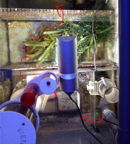

wie läuft den das Wasser im Technikbecken. Ich habe es mal reingezeichnet, wie ich denke, das das Technikbecken konzipiert ist.
Fast
es sind nur 3 Kammern. Rechts die höchste... Die Scheibe wo der multireactoren dran befestigt ist, ist nur als strebe drin, das ich ihn dran festmachen kann. Ansonsten ist es eine komplette Kammer. Rechts ist auch noch eine kleine Proteinsperre. Das Wasser läuft dann oben drüber in die zweite. Von da aus obendrüber in die letzte...

dann wird aber die zweite Kammer, wo jetzt die Algen drin sind, nicht zwangsdurchströmt, oder?
Das Wasser läuft ja von rechts nach links, wie über eine Treppe. Durch den Höhenunterschied von rechts, zur Mitte, ergiebig sich ein kleiner "Strudel". Die Algen sind in Bewegung...
