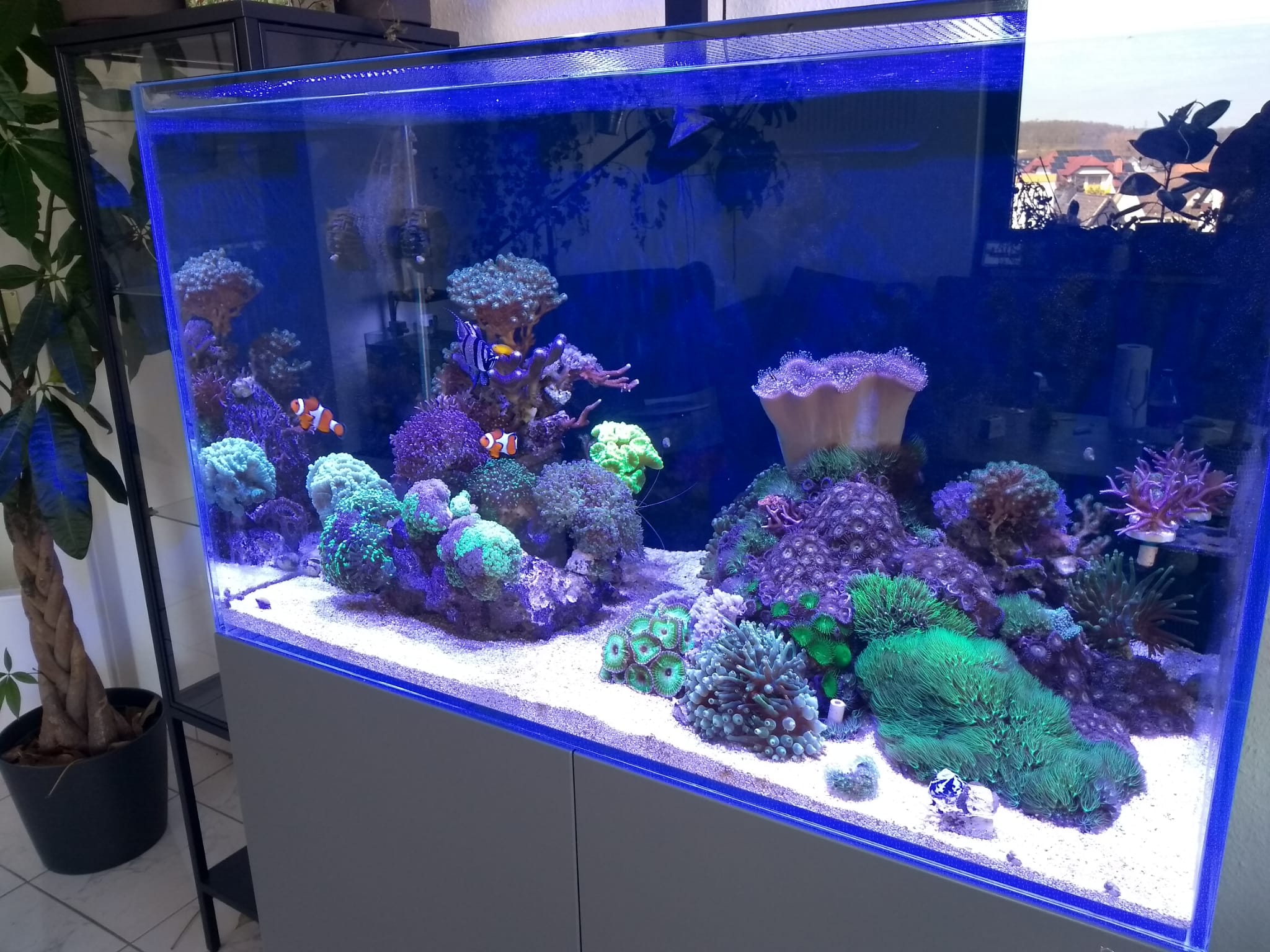

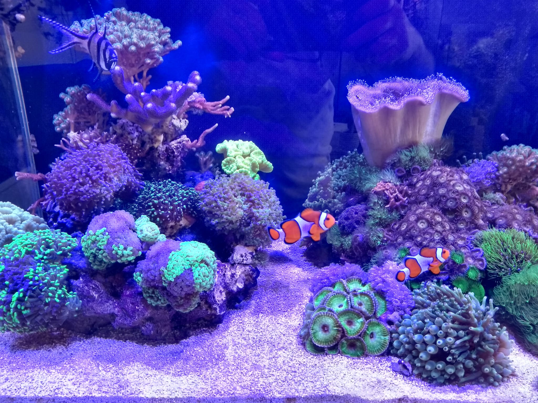

seit ca. 2 Monaten nun läuft mein neues Becken, ein Nyos Opus 300, welches aufgrund Platzmangel im alten 150l-Becken nun notwendig wurde.
Neben kleinen Startschwierigkeiten, welche ich auf ein zu schnell schwankendes Phosphat während des Umzugs zurückführe (zu hoch mit ca. 0,3 auf neues Becken) gab es bisher eigentlich keine Probleme. Die Korallen (gemischter, größtenteils "pflegeleichter" Besatz) stehen soweit gut (vielleicht minimal heller als im alten Becken), aktuell gibt es vermehrt Kieselalgen, was ich auch für den Anfang als tolerabel erachte. Die KH ist mit ca. 6,4 etwas niedrig, daher habe ich vor ein paar Tagen die Dosierung angepasst. PO4 ist nachweisbar, jedoch immer noch im sehr niedrigem Bereich. Der Nitratgehalt ist mit ca 2 ebenso eher im niedrigem Bereich.
