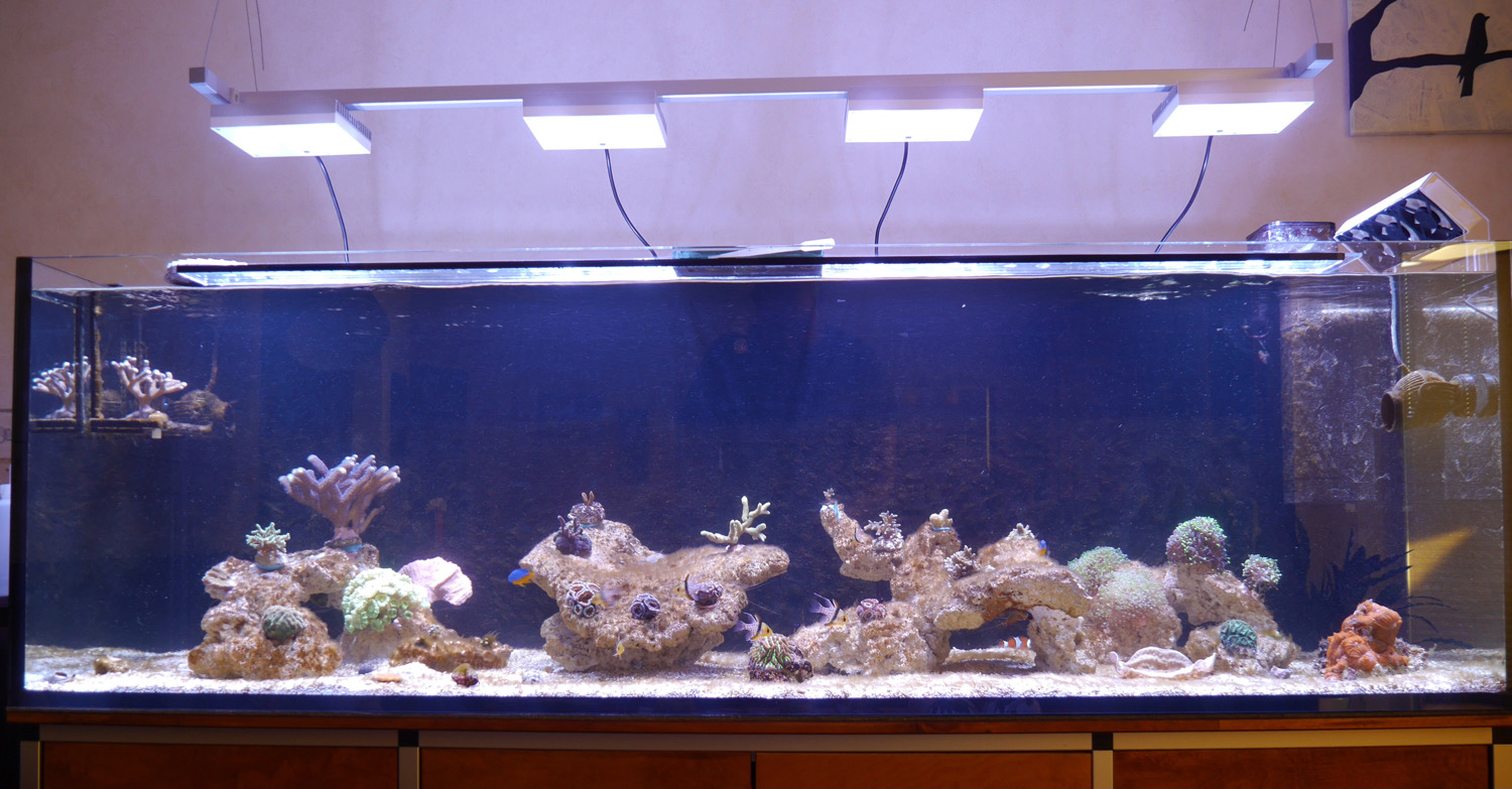

Moin,
kannst Du bitte vom Becken mal ein Foto machen, die Fadenalgen sind vor allem am Habitus zu bestimmen, da kann ich an einem mikroskopischen Bild nicht wirklich etwas sagen. Die dreieckigen und spindeligen Zellen sind Kieselalgen. Aber ohne Infos zum Becken, d.h. eine Gesamtansicht, sowie ggf. auch Wasserwerte, Standzeit, Lichteinstellungen etc. kann ich leider nicht viel sagen.

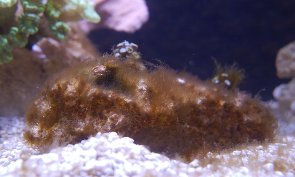

Anbei noch weitere Info
Habe gerade Algen vom Bodengrund abgesaugt

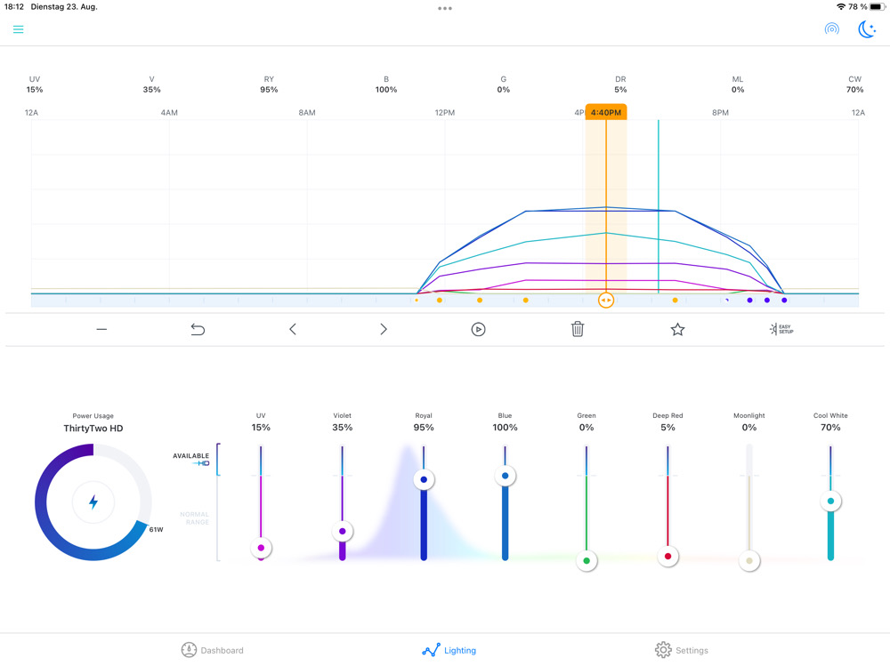

Lichteinstellung siehe Foto, Becken steht seit ende Juni, ICP siehe Bild ( 5. August)
Eigene gemessene Werte heute:
KH: 8,1; Ca: 460; Mg: 1290; J: 0,05; PO4: 0,01; NO3: 0,06

Hi, danke für die Info, fahr bitte das Licht mal runter, Du beleuchtest zu stark und das ist für das junge Becken mit dem geringen Besatz noch zu viel, entsprechend bekommst Du schneller Algen. Ich würde statt 100% Blau nur auf 80% gehen und alle anderen Kanäle entsprechend auch runter ziehen, also um jeweils 20% relativ zu weiß. D.h. nicht 20% absolut, sondern am Beispiel Royalblau 95 x 0,8 = 76%. So kannst Du das für die jeweiligen Kanäle ausrechnen. Aber so ist das Licht zu hell und Du bekommst daher auch schnell Algen.
Nitrat mit 0,06 mg/L ist vermutlich ein Schreibfehler, so genau kann das niemand messen. Meinst Du ggf. 6 mg/l Nitrat?
Auf jeden Fall sind das braune Kieselalgen, d.h. Du hast vermutlich über das Ausgangswasser eine gewisse Silikatbelastung drin. Allerdings regeln sich Kieselalgen auch schnell von alleine, wenn der Korallenbesatz größer wird und mehr Konkurrenz durch die Korallen geschaffen wird. Arbeite daher auf jeden Fall am Korallenbesatz weiter. Licht aber bitte auch erst einmal entsprechend senken.

Das Licht werde ich entsprechend reduzieren
