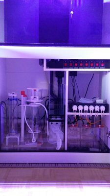

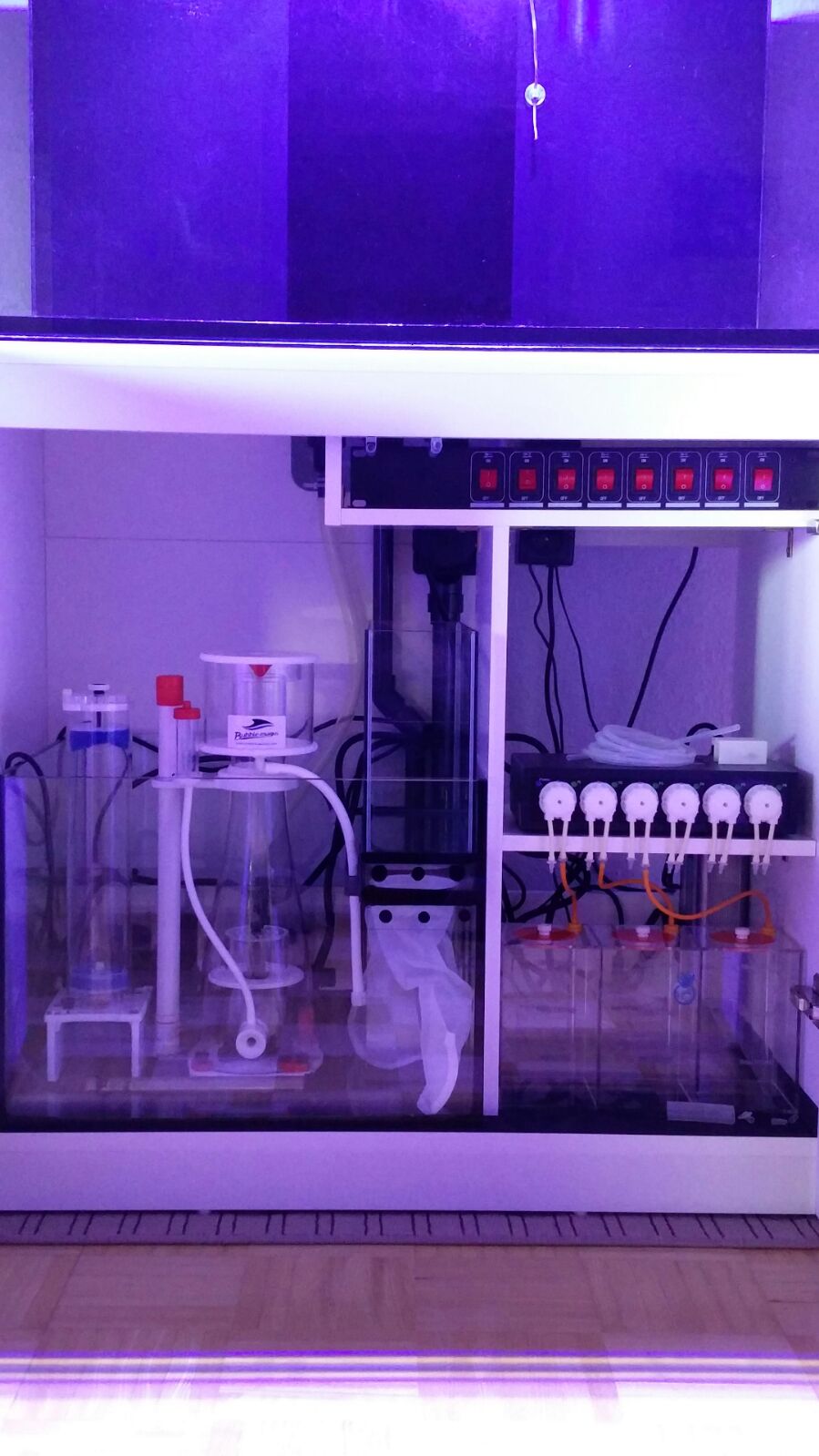

Mein Technikabteil wird so langsam fertig. Jetzt habe ich soweit alles zusammen das ich nächstes Wochenende das Becken endlich starten kann.
Mal eine Frage zu dem Filter..der steht jetzt in der Abschäumerkammer. Ist es auch möglich den zu der Rückförderpumpe zu gesellen ?
Der Filter wird später mit der Sangokai Kohle im Dauerbetrieb gefahren.
Spricht da was dagegen ?
Beiträge: 4146
Re: Mein 250 Liter Red Sea Reefer
Hallo Andreas,
grundsätzliche Informationen dazu hab ich in den SEA-Z (SANGOKAI Empfehlungen A-Z) unter dem Stichwort Technik-Kompartimente.
Kohle kannst Du im Abschäumerkompartiment anwenden, würde aber sonst Abschäumer immer separiert von der adsorptiven/chemischen Filterung betreiben.
