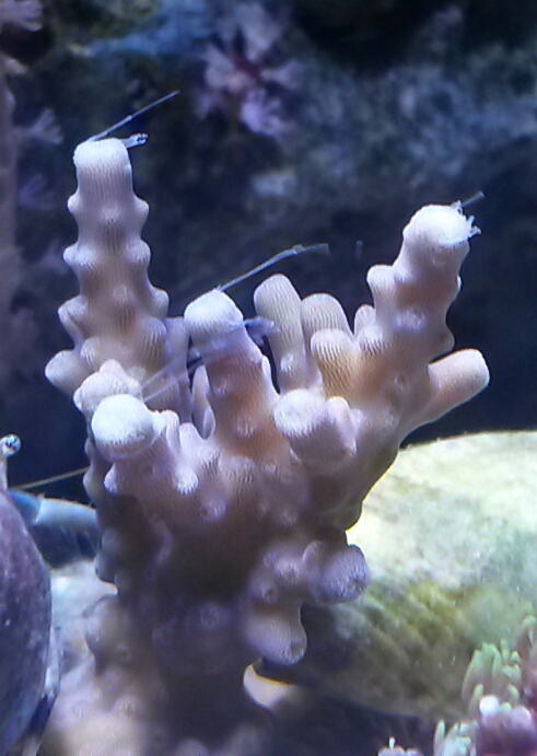

Guten Abend allerseits,
Ich habe gerade auf 2 Acros weiße Fäden entdeckt. Dachte erst es wären bei der einen ihre Polypen aber als ich weiter schaute habe ich es bei einer anderen ebenfalls gesehen.
Könnt ihr mir sagen was es sein könnte und was ich machen sollte?
Koralle steht nicht so gut in der Farbe das Thema wird aber schon in meiner Beckenvorstellung behandelt ;)
Gruss Sven

sieht so aus als würde die Koralle abschleimen. Wurde sie irgendwie berührt ev. auch andere Kampftentakel die ihr zunahe gekommen sind?
Wie sieht es denn mit Deinen Wasserwerten und Deinen Nährstoffen aus?

In unmittelbarer Nähe befinden sich keine Korallen. Stehen alle recht weit auseinander.Man sieht es auf den Fotos zwar nicht so gut aber es sieht eher danach aus als wenn die Fäden aus dem Stock selbst kommen und nicht aus den Öffnungen wo sich sonst die normalen Polypen befinden.
Wasserwerte und Nährstoffe sind momentan nicht so der Hit. Schau mal in meiner Signatur da ist mein Becken verlinkt. Im letzten Beitrag habe ich einen recht langen Text verfasst am Freitag bezüglich meiner Wasserwerte.

Hallo Sven, auf dem Bild nicht so gut zu erkennen. Müssten aber Mesenterialfilamente sein. Die sind zu sehen vorallem bei Stresssituationen (z.B. Wasserwechsel). Kann auch nach Fütterung sein. Bei meiner Acropora humilis sehe ich die sofort, wenn man nur im Becken etwas handiert.
Die gezeigte Koralle hat ein schlechtes Polypenbild.

Hallo Dieter,
Das schlechte Polypenbild kommt wahrscheinlich durch meine derzeitige Phosphat- und Iodmangelsituation welche in meiner Beckenvorstellung schon ausgiebig mit Jörg besprochen wurde. Auch ein erhöhter Kaliumgehalt ist durch eine Laboranalyse festgestellt worden. In meiner Signatur ist der Link zu meinem Becken.
Der letzte Beitrag von mir ist etwas länger ausgefallen bezüglich der genannten Mangelsituationen.
Gruss Sven

Edit:
Stressituation könnte möglich sein, da zum Zeitpunkt des Fotos kurz zuvor gefüttert wurde und ein Einsiedler meinte auf ihr rumklettern zu müssen.
Also wird es kein Parasit sein nehme ich an?
Gruss Sven

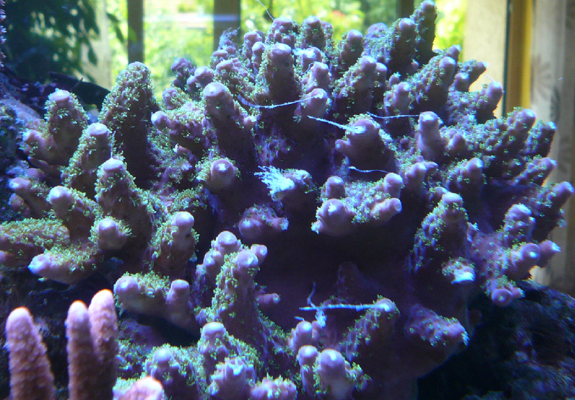

... das ist meine Acropora humilis; sehr schön sind hier die Mesenterialfilamente zu sehen.
Re: Weiße Fäden an Acroporen
Dieter hat mit den Mesenterialfilamenten absolut recht. Die gehören zur Korallen dazu und sind Teil ihrer Anatomie.
