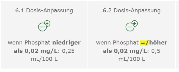

Ich habe einen Po4 Wert von 0,02 mg/l im Becken. Bin jetzt mit der Etablierungsphase fertig und wieviel muß ich jetzt pro 100 Liter von jedem Basic dosieren ?
Soll ich mich an den Dosierungsvorschlag von <0,02mg/l oder >0,02mg/l Po4 halten ?

Hallo Oliver, die Dosierempfehlung lautet bei 0,02mg/L Phosphat : 0,5ml/100L
Wie hast Du Deinen Phosphatgehalt gemessen (Laboranalyse?).

habe gerade nochmal nachgeschaut. Bei mir im Dosierplan steht nur <0,02 und >0,02mg/l, aber KEIN =0,02mg/l.
Deswegen mein Nachfragen.

Ich würde mal weiter die 0,5ml/100l Dosieren du siehst ja dann im weiteren wo die Reise hingeht und kannst immernoch
Die menge verringern sollte der po4 sinken.
