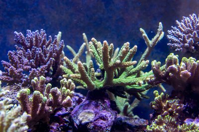

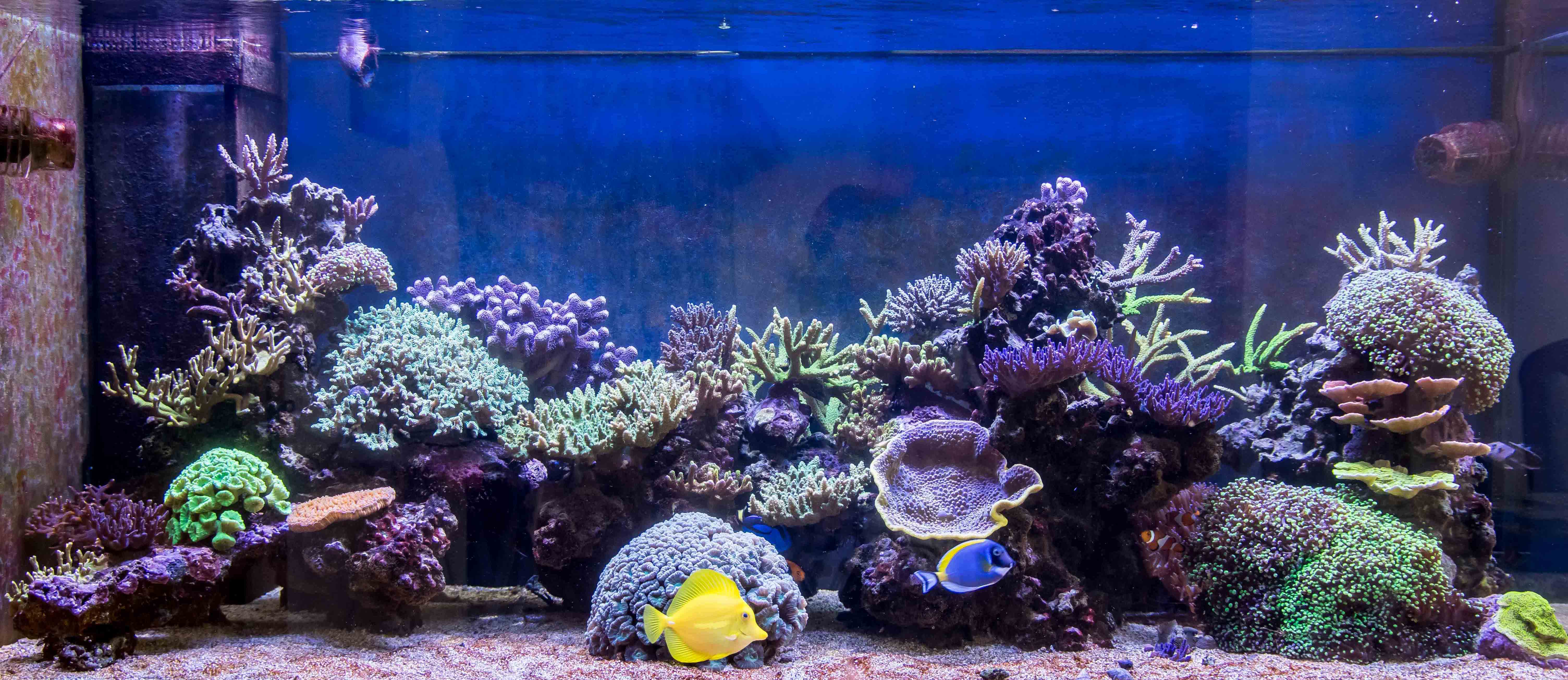

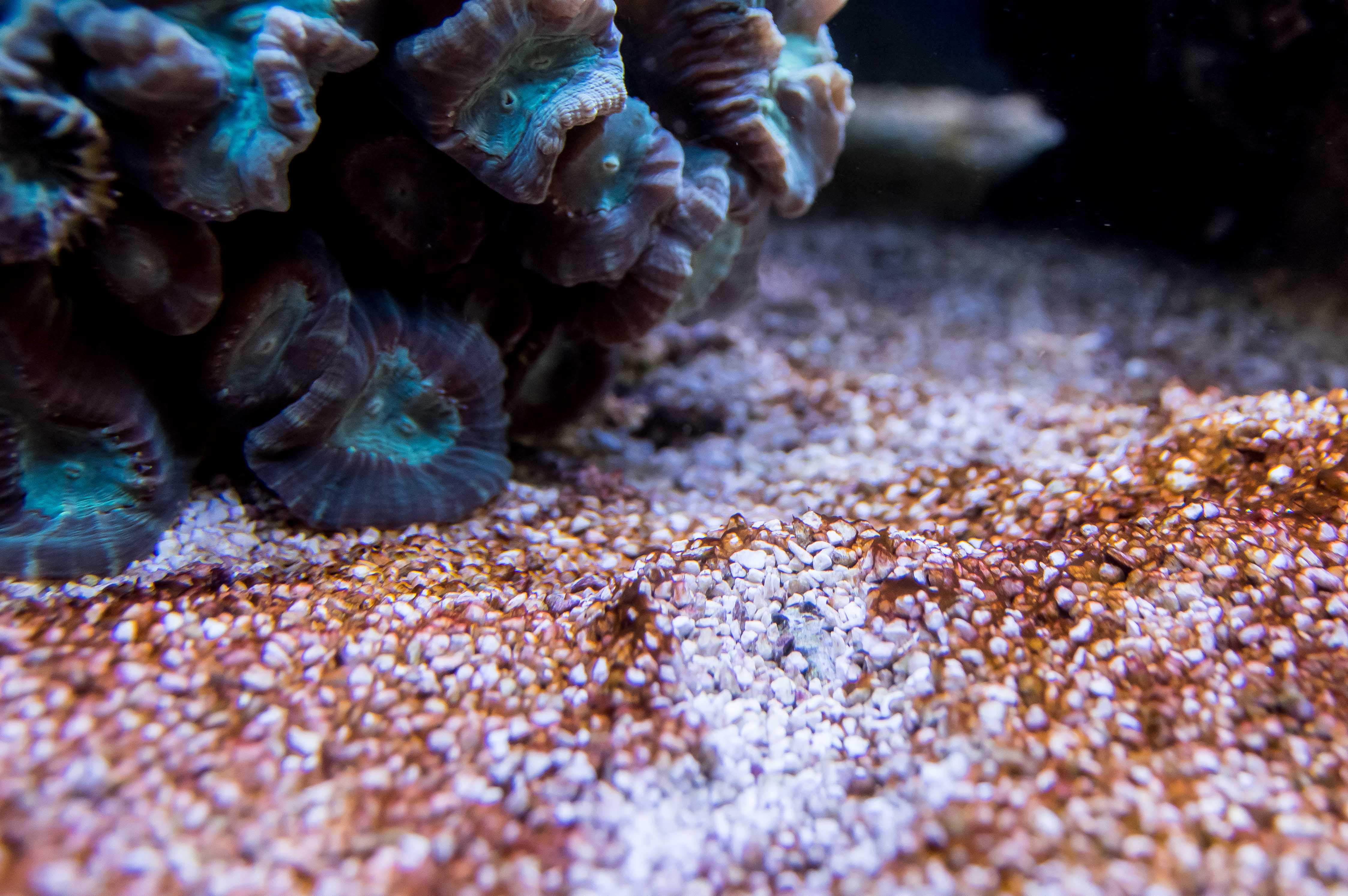

mein Name ist Peter, ich wohne in Sachsens Oberlausitz und ich betreibe die Meerwasseraquaristik nun seit ca. 20 Jahren. Da ich seit ca. 5 Wochen durch die Verwendung der Basisprodukte 3+2 auch zu den Sangokai-Jüngern gehöre, möchte ich hier die Möglichkeit nutzen mich kurz vorzustellen und auch gleich mein Problemchen anzusprechen.
Um euch eine Beurteilung besser zu ermöglichen, habe ich den ausgefüllten Anamnese-Bogen und eine aktuelle Business Analyse von FM angehängt und ein paar Bilder vom derzeitigen Stand schicke ich ebenfalls mit.
Nach ca. 12 Jahren Standzeit meines vorigen Aquariums (600l LPS + einige SPS) habe ich mir im Oktober 2015 ein neues Becken gegönnt. Die Änderungen zu dem vorigen waren, bis auf eine geringfügige Vergrößerung, dass das Technikbecken in den darunterliegenden Keller verbannt wurde und das der Riffaufbau diesmal zum größten Teil mit totem Riffgestein (Atoll) gestaltet wurde. Dazu kam noch eine neue Beleuchtung in Form einer 8 x 80W ATI-Hybrid. Das Becken lief von Anfang an recht nährstoffarm, so dass die anfänglichen Algenphasen auch etwas anders verliefen wie ich es gewohnt war. Als diese aber überstanden waren funktionierte alles recht gut. Ich hatte nur immer damit zu tun die Nährstoffe in der Nachweisgrenze zu halten und manche Korallen waren recht bzw. zu hell. Manche stellten auch zeitweise das Wachstum ein (z. B. Milka ohne Wachstumsspitzen). Um im Urlaub (Februar) nicht zu sehr nach unten zu rutschen, bekam meine Fütterungshilfe daher genaue Vorgaben wie viel zu füttern ist und auch die, schon vorher begonnene, Dosierung von Nutri complete wurde genau besprochen. Nach meiner Rückkehr zwei Wochen später befanden sich erstmals auf dem Bodengrund Dinos. Da ich dieses Problem vorher so nicht kannte, wurde im Internet recherchiert und folgende Punkte zeitnah geändert:

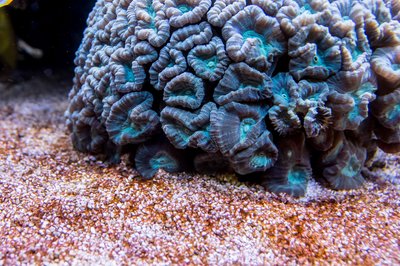

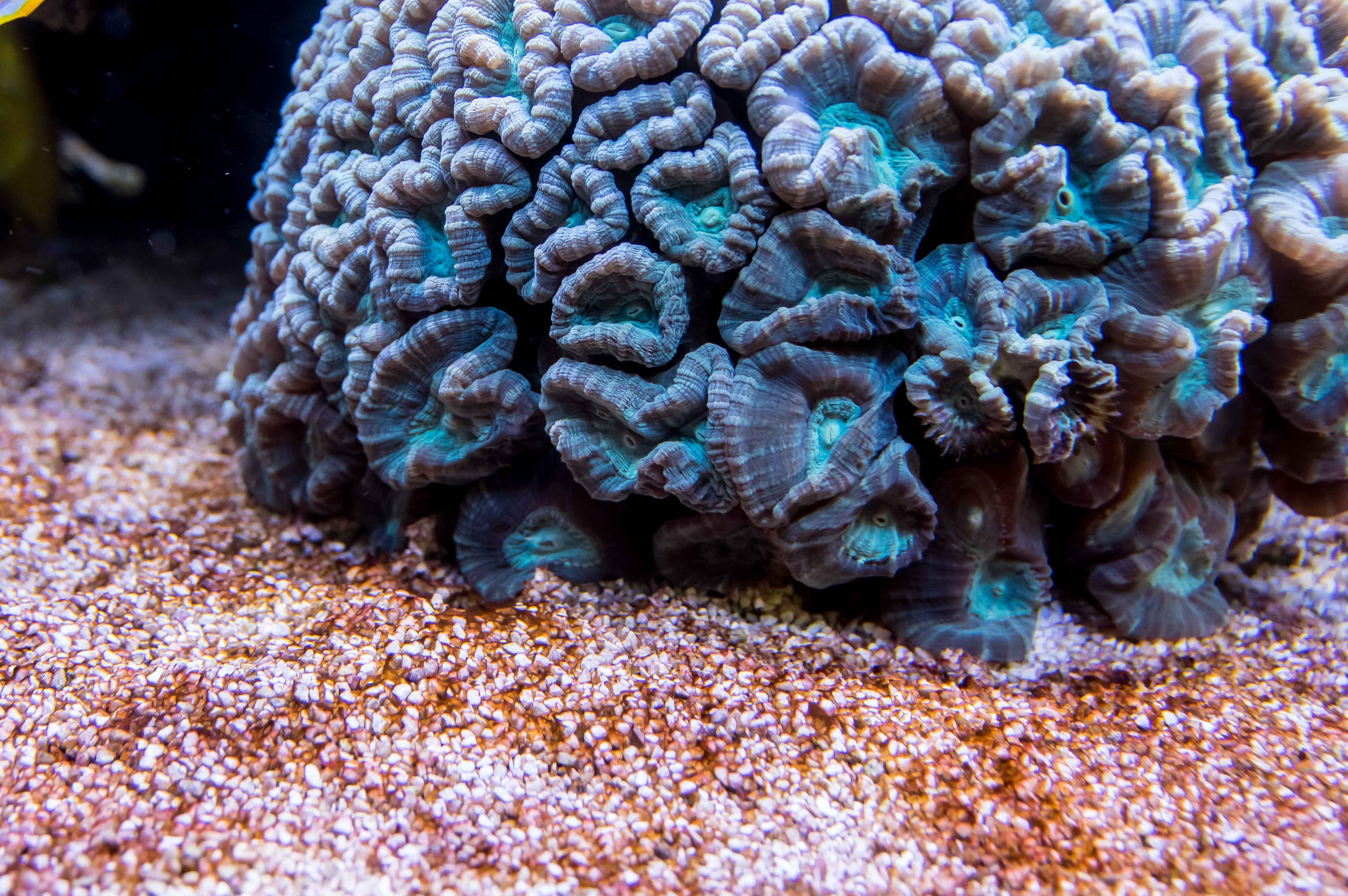

Aber….mittlerweile haben wir fast Juli und die Dinos erfreuen sich bester Gesundheit, die Korallen sind durch die etwas normaleren Nährstoffwerte zum Teil eingedunkelt aber wachsen je nach Art recht gut. Großflächiger bzw. stärker zu beleuchten traue ich mir nicht auf Grund der Dinos, was aber für manche Koralle weiter unten und am Rande sicher nicht schlecht wäre.
Nun meine Bitte: Seht ihr noch irgendwelche Möglichkeiten diese braune Pest komplett loszuwerden? Seit der Zugabe der Sangokei-Basisprodukte geht es vielen Korallen sichtbar besser (SPS Polypenbild / Wachstum) aber auch den Dinos gefällt es weiterhin bei mir. Wer hat noch einen Hinweis oder kann anhand der Beschreibung und der Tests einen Weg aufzeigen?

Hi Peter,
herzlich willkommen im Forum
Erstmal hast du ein sehr schönes Becken mit schönen großen Korallenstöcken.
Die Beleuchtung hast du ja schon angepasst also sollte es daran nicht liegen.
Bist du sicher das es sich um dino´s handelt?
Werden sie mit zunehmender Beleuchtung nach Abend hin mehr und sind Vormittag kurz nach dem Licht einschalten noch nicht so stark sichtbar?
Bei deinen Nährstoffwerten laut Analyse solltest du das Nutri Complete und comPlex erstmal absetzen.
Dein Jodgehalt ist sehr hoch hier solltest du die Dosierung stoppen.
Fluorid hingegen ist etwas niedrig somit ist dein Jod:Fluorid Verhältnis verschoben.
Die KH könntest du auch ein wenig auf 7-7,5 erhöhen.
Ich seh gerade das dein Silikatgehalt im Wasser sehr niedrig ist weshalb Kieselalgen schon relativ ausgeschlossen sind.
Die anderen werte sehen soweit ok aus.
Ich würde die t5 nicht ausschalten sondern lieber etwas gedimmt laufen lassen damit die Korallen genügend Licht bekommen um konkurrenzfähig gegenüber den dino´s zu bleiben.
Dann lieber noch etwas kürzer (11h) aber dafür flächiger beleuchten.
An zu viel Blaustrahlung wird es bei den dir verwendeten Röhren und Jörgs Empfehlung zu den LEDs nicht liegen.

die Dosierung von complete und complex habe ich bereits einige Zeit abgesetzt. Ich denke schon, das es sich um Dinos handelt. Erstens fahren sie unterm Mikroskop schön Scooter und zweitens sind sie lichtabhängig wie du es beschreibst. Bis Mittag denkt man es ist nicht mehr so schlimm, bis 17:00 volle Pulle und Abends geht ihnen wieder bischen die Luft aus. Jod habe ich seit der Analyse erstmal weggelassen. Muss ich das Verhältnis Jod - Fluorid korrigieren und wenn ja, wie?

Zu deinem Problem, so wie es aussieht hast du die Dinos nur auf dem Bodengrund. Ich hatte/habe das gleiche Problem seit ich mein Becken gestartet habe. Bei mir hat die deutliche Erhöhung der Strömung gerade im Bodenbereich geholfen. Nachteil ist, das selbst der etwas gröber Sand an einigen Stellen weggeweht wurde. Ich merke sofort wenn es wieder Zeit für eine Pumpenreinigung wird, sobald der Boden wieder anfängt braun zu werden. Zur Unterstüzung habe ich auch immer ein Pärchen Baggergrundeln (Valenciennea ... ) im Becken. Schnecken, Sanddollar und grabende Seesterne haben nichts gebracht.
