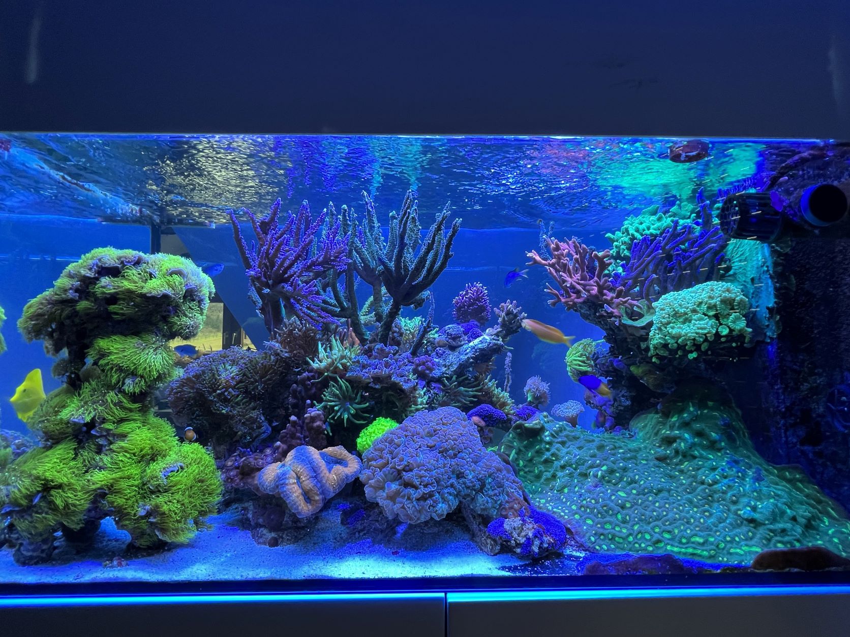

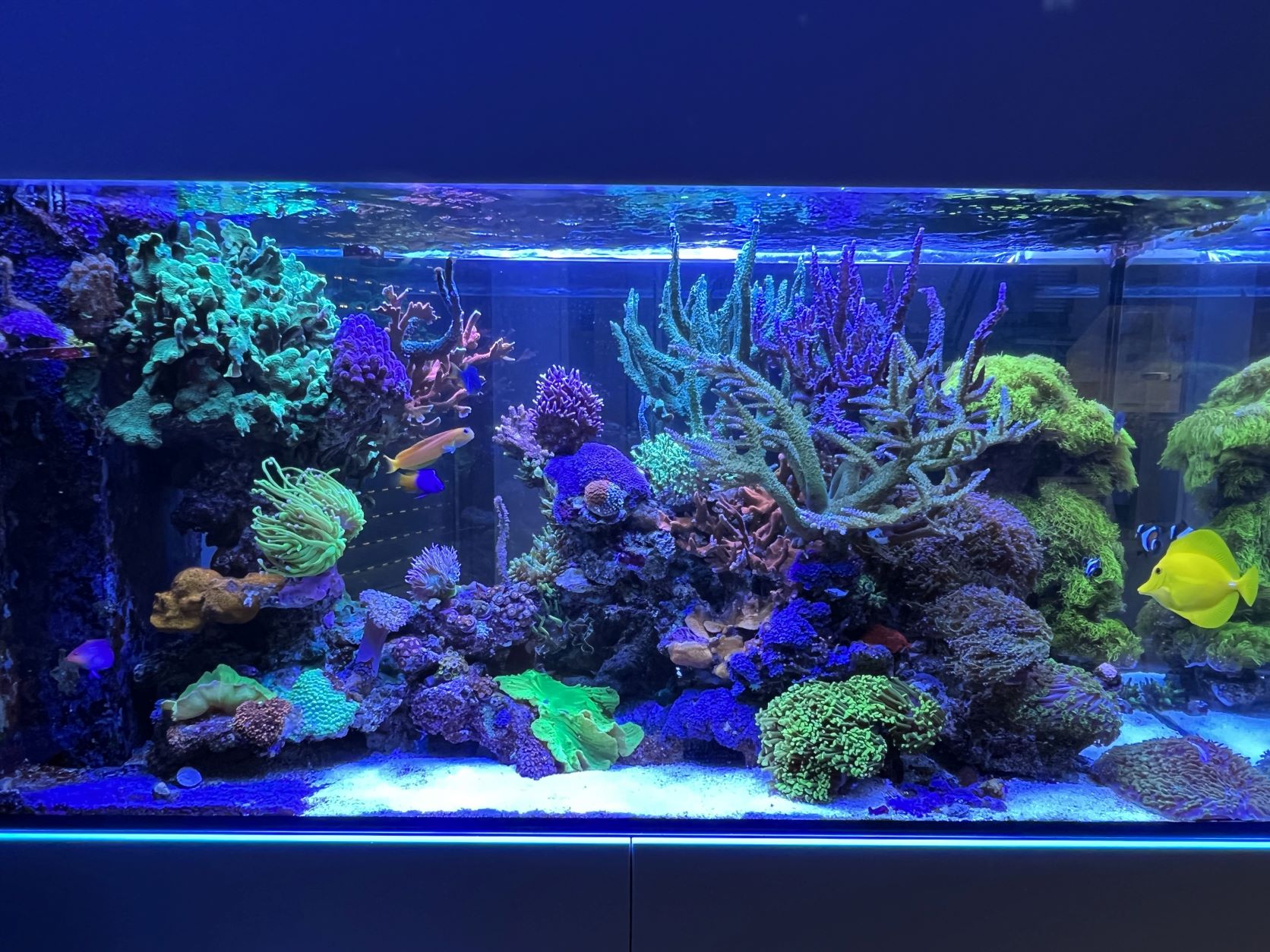

Hallo Jörg und Daniel,
zu meiner Schande muss ich gestehen, dass ich das Video schon gesehen habe vor einiger Zeit. Danke für die Erklärung der Unterschiede NRG/HED, da bin ich bei NRG gut aufgehoben. Korallen stehen super da, kräftige, schimmernde Farben, gesundes Gewebe und Wachstum ist auch da, insofern gibt es da keine Probleme.
Bei 0 Werten werde ich manchmal etwas nervös ;-) Ich dosiere seit einiger Zeit Bakterien und betreibe seit kurzem ein kleines Algenrefugium mit einer Rotalge und Meersalat. Der Meersalat wächst ziemlich schnell und soll meiner Information nach auch gut Zink anlagern/einlagern. Bakterien auch.
Ich habe jetzt die Dosierung etwas erhöht, da die tägliche Menge eh recht konservativ war, das tatsächliche Wasservolumen dürfte etwas höher sein.
Hier noch aktuelle Bilder vom Becken:
Chris

Das sieht ja mega aus!!!
Wieso dosierst du Bakterien? Würde mich mal interessieren…
