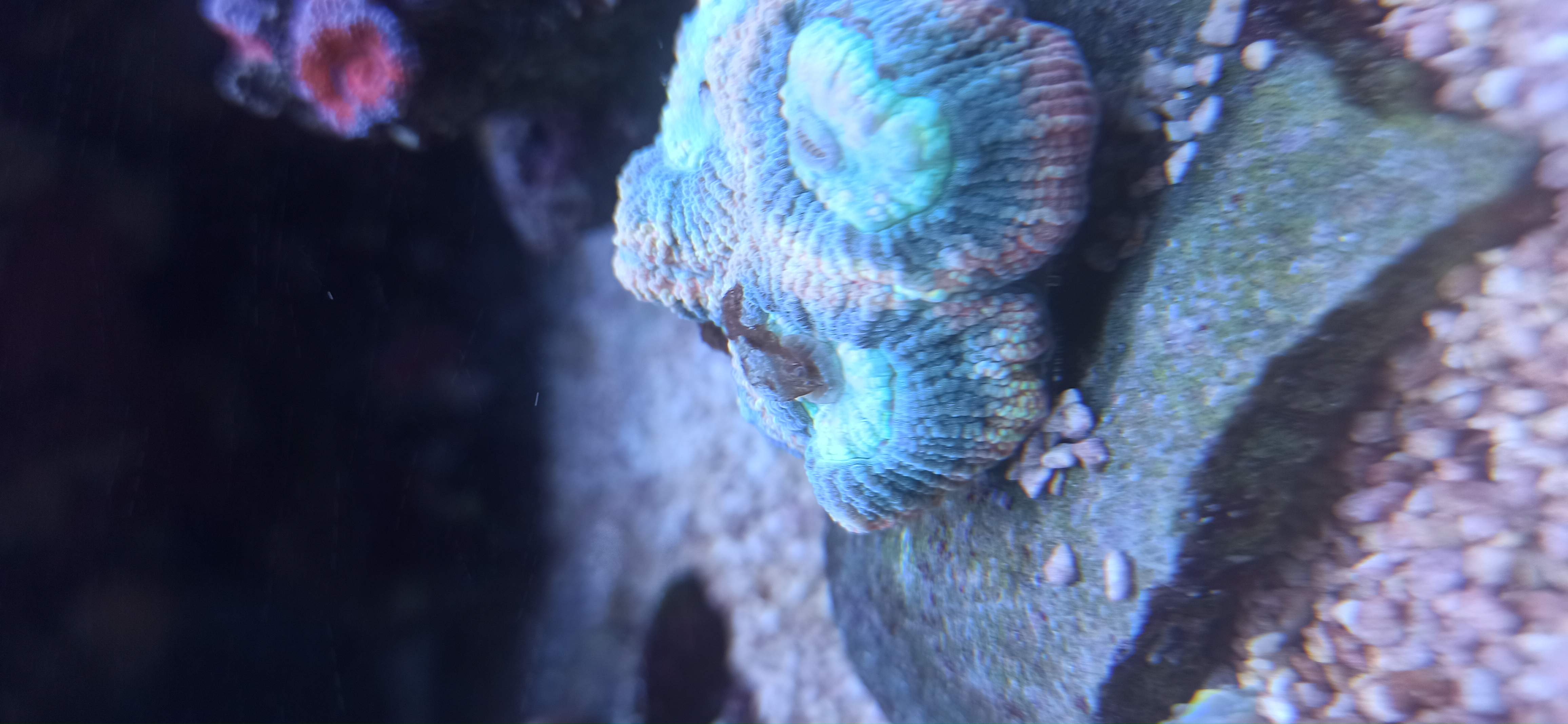

Kleines Update. Alternierende Dosierung begonnen. Abstossen ist geblieben. T5 der Hybrid um 10% gesenkt.
VG
Carsten

Kann mir nach wie vor nicht vorstellen, dass es am NRG liegt. Wüsste nicht wie da der Zusammenhang bestehen sollte. Muss was anderes sein.

Hallo. Also mit den NRG kann Ich wohl ausschließen. Weil es wohl auch an den Basic Dosiertagen der Fall ist. Fing eben nur zeitgleich mit der Umstellung an. Nächster Ansatz wäre evtl der Jodwert. Habe durch das Balling Light die letzte Zeit, immer einen erhöhten Jodwert gehabt. Evtl ist dieser jetzt durch die Umstelllung auf Balance wieder gesunken! Werde am We einmal alles Durchmessen was Ich kann und am Montag eine ICP rausschicken.
VG
Carsten
