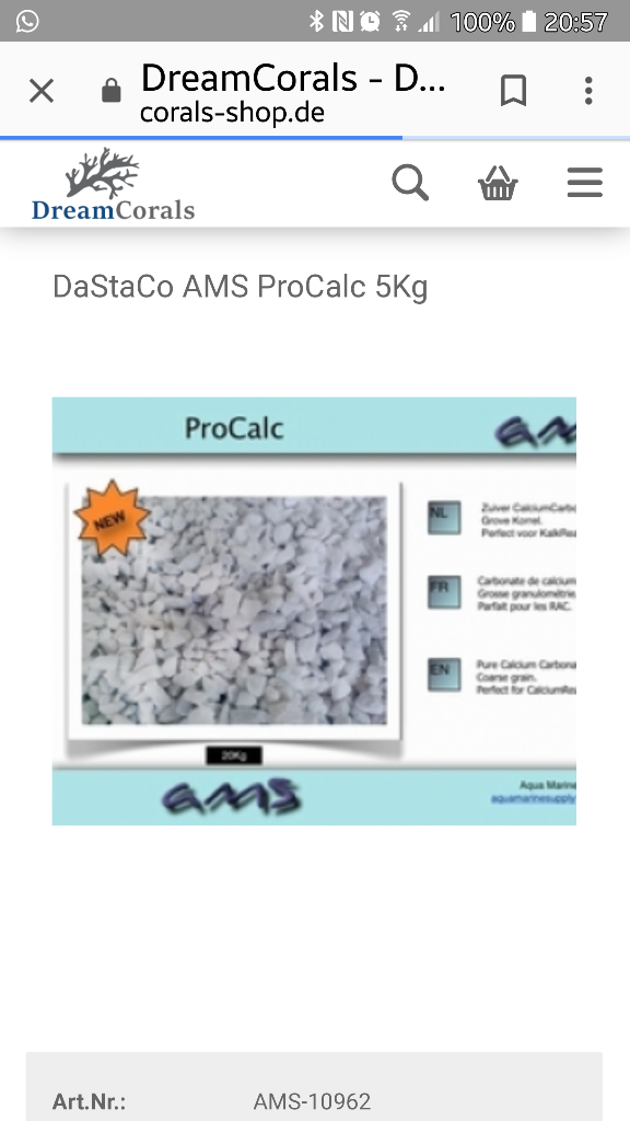

Versuche dieses Füllmaterial.
Verwenden einige Kumpels bin mir.
Dastaco Kalkreaktoren sollen angeblich die besten sein.
