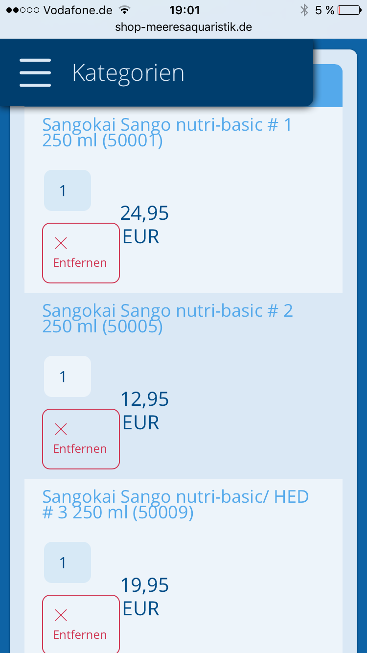

Vielen Dank.
Habe nun bestellt

Habe nun bestellt
Sollte richtig sein oder?

Ja, das ist das BASIS-System bestehend aus den 3 Produten.

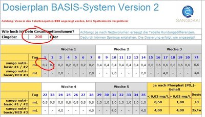

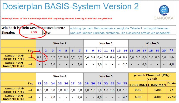

so heute ist die bestellung angekommen laut dosierplan soll ich #1 und #2 a 0,2ml dosieren.
das kommt mir echt wenig vor, das normal oder?

Hallo, ja das passt. In der ersten Woche bei 200L Nettovolumen muss von
sango nutri-basic #1 : 0,2ml
sango nutri-basic #2: 0,2 ml
dosiert werden.
dosiert werden.

Ja genau so hab ich es gemacht

Hallo Forengemeinde,
Ich hätte da auch mal gleich eine Frage:
Also ich kann mit dem Dosierplan Basis-System Version 2 so wie es da steht starten (klar ich muss in der Tabelle das Nettovolumen eingeben),
ungeachtet der Parameter (Ca.,Mg.,KH.,PH.,No2.,No3.,Dichte), nur der PO4 Wert ist relevant.
Ich kann immer mit Sangokai Basis starten.
Mir ist klar die Frage wirkt ein wenig dümmlich aber was soll ich machen, ich frage lieber nach.
Christian
