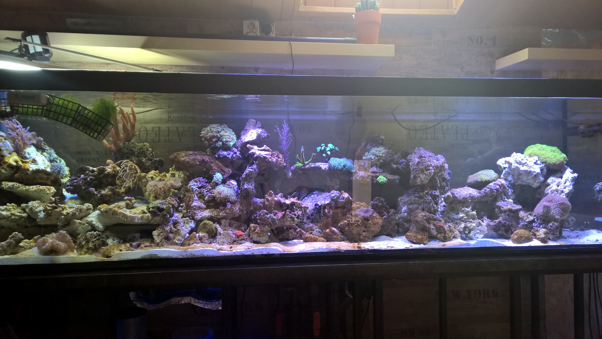

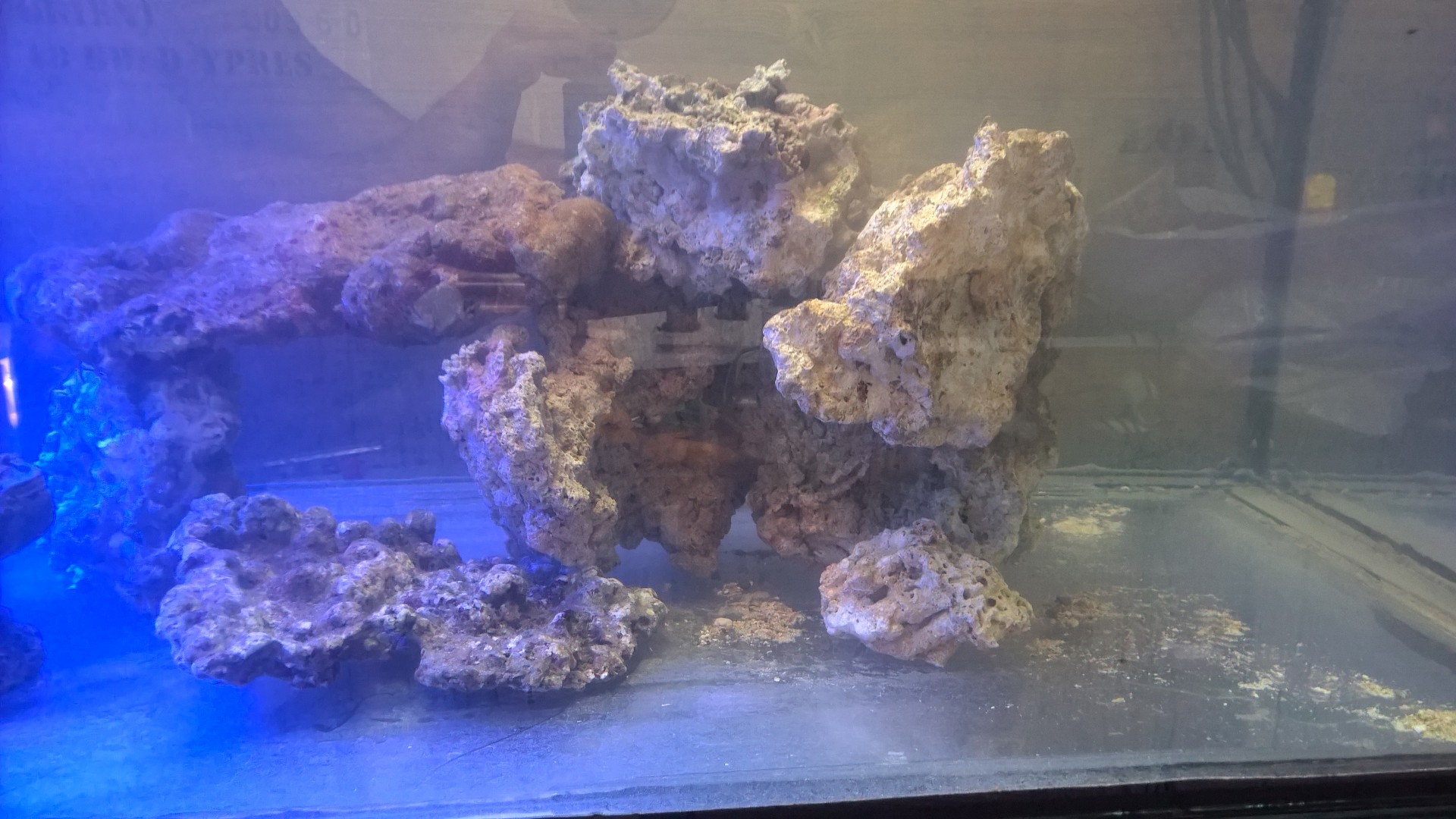

Dann meinst du so wie mein Riffaufbau gemacht wurde :D :D
Bei mir liegt nahezu das Ganze Riff auf ein Plato welches von der Rückförderpumpe unterströmt wird. Hat aber nichts mit dem Bodengrund zu tun denn der wird ja da einfach schlicht und einfach weg gelassen. Ich habe nur an der Frontseite etwas Sand eingebracht der Rest wird Unterströmt.
Anbei ein paar alte Bilder...
Beim letzten Bild siehst du wie ich die Lichtraster gemacht habe. Achtung es ist nur eine Platte mit den Stützen verbunden die zweite Lichtraster wurde nicht eingebracht. Das ganze steht also im Becken auf den Pfeilern.
lg Peter

Genau so meinte ich es.
Wie sind Deine Erfahrungen damit? Mulmbildung, tote Ecken, Reinigung usw.?
Wie lange hast Du das schon so in Betrieb?
Kannst Du Fotos hier hinein stellen? Bitte :-)

Re: Lebendgestein als Bodengrund?
Beitrag von PTyrner »
Becken läuft seit 06/2015
Mulmbildung unter dem Riff nahezu unmöglich wenn ich rund 4000 Liter/Stunde unten rein blase. Durch meine 250 cm jedoch und auch wegen meiner Unterbrechung der Unterspühlung gegen ende des Becken habe ich dort mit einer kleinen Tunze Stream. Der teil wurde aber auch nachträglich auf eine Lichtraster mit Stützen gestellt. Somit wird das gesamte Riff unterspühlt und hält den Sand auch an der Vorderseite des Becken. Ich finde es als eine tolle alternative Sache in Gegensatz zu div. anderen aufbauten. Nachteil du bekommst sicher keine Fische mehr so leicht aus dem Becken wenn sie sich unten verstecken. Durch diese Bauart habe ich den vorteil das meine Strömung unter dem Riff nach rechts fließt und von rechts die Gyre 150 die Strömung nach links fließen lässt. unterstützt wird das ganze mit ein paar kleinen Strömungspumpen mit Controllern. Ich bewege sozusagen die gesamte Wassermasse in einem durch das Becken und steuere mit den kleinen verschiedene Intervalle durch die Hauptströmung. Hoffe das gut erklärt zu haben. bin etwas in Stress gerade.
lg Peter
