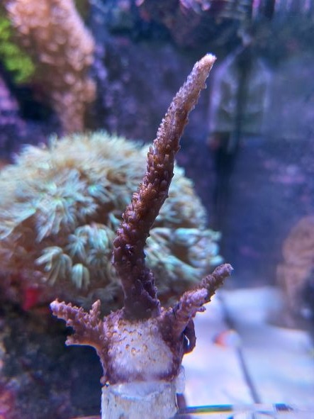

Die Koralle habe ich tiefer und auch mit ausreichend Platz positioniert. Leider sieht sie nicht besser aus. Es Bildet sich eine Art bräunlicher Algenfilm an der Koralle und die Spitze wird ebenfalls weiß. Könnte so eine Art Brown Jellly an einer Acropora aussehen oder tritt dass eher nur bei LPS auf?
Jedoch habe ich das gefühl, dass die weiße Stelle an der Basalscheibe in der Ausbreitung stagniert.
Anbei einmal ein aktuelles Bild von heute morgen: Hi,

Ja, die ist leider zu arg geschädigt und die wirft komplett Gewebe ab, denke nicht, dass Du da noch was retten kannst leider. Die braunen Algen sind die Zooxanthellen, die sich aus dem sich auflösenden Gewebe freilegen. Es ist immer wichtig, solche Dinge frühzeitig zu behandeln, ab einem gewissen Punkt sind Schäden dann auch irreversibel.

Alles klar, schade - aber dann weiß ich Bescheid.
Könnten die Ursachen auch unteranderem durch den Sandwechsel mit den vielen Wasserwechseln eine Stress-Reaktion sein? Da sich bspw. die Nährstoffe "relativ" schnell geändert haben?

Dann hättest Du Probleme an nicht nur einer Koralle. Auf den Fotos sieht man ja finde ich sehr gut farbige und gut stehende Montiporas, wenn das Becke ein systemisches Problem hätte, dann wäre das Problem nicht nur an einer einzigen Koralle.
