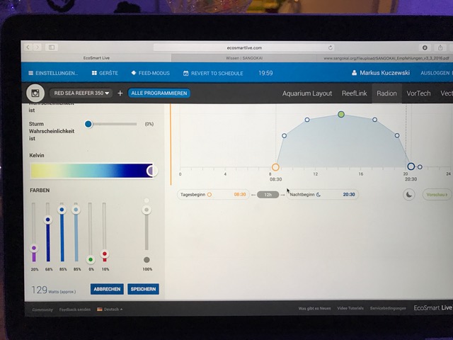

Hi Markus,
was hast Du für eine Lampe und wie ist die eingestellt?
Kutschi
Beiträge: 91
Registriert: Dienstag 26. Juli 2016, 16:38
Re: Neue Wasseranalyse
Beitrag von Kutschi »
es hängen 3 Radios xr15 über dem Becken. Die Beleuchtung habe ich nach deinen Vorgaben eingestellt.
Gruß markus
die Einstellungen sind okay. Wie reagiert das Becken auf die zusätzlichen Spurenmetalle?
Was ebenfalls Einfluss haben kann, ist die Strömung. Die Cyanos sind v.a. auch im Bodenbereich, ggf. sind hier viele Ablagerungen drin. Wie alt ist der Bodengrund?
