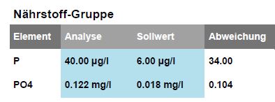

Gweny hat geschrieben:Vielleicht können die analyselabors diesen Service gegen ein geringen Aufpreis mit anbieten.
Würden bestimmt einige nutzen.
Hallo Miriam, das macht gar keinen Sinn. Die ICP ermittelt ja schon den Gesamtphoshoranteil. Darin sind die Polyphosphate enthalten. In den ICP Analysebogen bekommt man nur den Wert für das reaktive PO4 rechnerisch angegeben.
Beispiel siehe Bild. Gesamtphoshor (P) liegt bei 40µg/l . Das sind umgerechnet: 40µg/l*3,066=122,64ug/l also 0,122mg/l PO4.
Man muss nicht immer gleich eine ICP durchführen lassen, wenn man sich ein Bild bzgl. der P Situation im Becken mit dem Hitzetest machen möchte.
