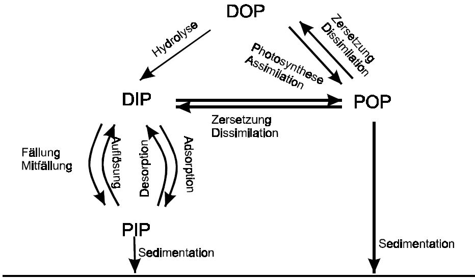

das Problem von Phosphor in unseren Aquarien ist, das es anderes wie bei Stickstoff nicht so einfach aus dem Becken exportiert werden kann. Phosphor kann nur in mineralischer Form gebunden oder adsorbiert werden. Die Oberflächen von Korallensand oder von lebenden/toten Steinen sind dazu in der Lage. Und hier spricht man dann von Phosphatdepots. Das angehängte Bild zeigt den Phosphatkreislauf im Wasserkörper, Wechselwirkungen zwischen DOP (disolved oganic phosphorus), DIP (disolved inorganic phosphorus), POP (particulate organic phosphorus) und PIP (particulate inorganic phosphorus). Die Adsorption an Hydroxide des Eisens und Aluminiums sowie an Tonminerale ist ein bedeutender Vorgang für die Phosphatsedimentation.
DIP (dissolved inorganic phosphorus) =
gelöste anorganische Phosphorverbindungen, in erster Linie das uns bekannte ortho-Phosphat.
DOP (dissolved organic phosphorus) =
gelöste organische Phosphorverbindungen.
POP (partikulate organic phosphorus) =
partikuläre organische Phosphorverbindungen, wie z.B. abfiltrierbare Algenzellen oder Bakterien.
PIP (partikulate inorganic phosphorus) =
partikuläre anorganische Phosphorverbindungen, wie z.B. ausgefallene Calciumphosphate.
Gesamtphosphor ist die Summe aller Phosphorverbindungen, ausgedrückt als Phosphor. Mit unseren Test (z.B. Hanna 736) können wir nur den DIP Anteil messen.
