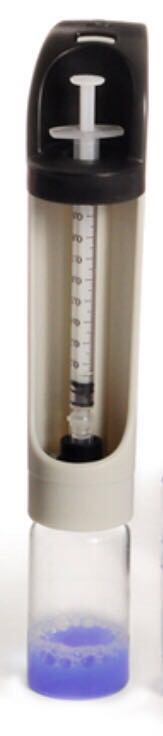

Angela hat geschrieben: ich habe auch die Tests von Salifert, ich finde, dass man mit dem Spritzenaufsatz besser kleinere Tröpfchen zugeben kann als bei Reefanalytics.
Das stimmt, darum habe ich mir auch die Titrationshilfe von Red Sea behalten dafür ;)
Auch hier arbeitet man mit einem Spritzenaufsatz, sodass man sehr genau "dosieren" kann.
Ein weiterer Vorteil ist auch das man dabei nichts ausschütten kann :)
