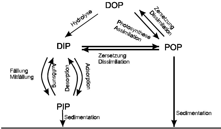

Hier noch eine allgemeine Info zu Phosphor (P). Dies liegt im Meerwasser in folgenden Formen vor:
  • >> gelöstes reaktives Phosphat (Orthophosphate); das koennen wir selbst messen (z.B. mit Hanna Photometer)
    >> anorganisch kondensiertem (nicht reaktivem) Phosphat
    >> organischem Phosphat
Korallen könnnen jegliche Form von Phosphat nutzen, partikuläres, reaktives und von der alkalischen Phosphatase hydrolysiertes Gesamtphosphat. Hierzu gibt es einen interessanten Artikel:

wie oben geschrieben gibt es zum einen Orthophosphat- und zum anderen organischen/Polyphosphat-Verbindungen.
Unsere kolorimetrischen Test erfassen nur Orthophosphat. Nebenbei bemerkt werden die meisten Tests nach dem Molybdänblau-Verfahren durchgeführt. D.h Orthophosphate setzen sich hierbei mit Ammoniummolybdat im sauren Medium zu Phosphormolybdänsäure um. Unter Zuhilfenahme von Reduktionsmitteln ergibt sich Phosphormolybdänblau. Die Intensität des Farbstoffes kann bei 880 nm photometrisch gemessen werden.
Um auch den Polyphosphat-Anteil zu messen, muss man einen Aufschluss machen, dabei wird das Polyphosphat in Orthophosphat umgewandelt.
