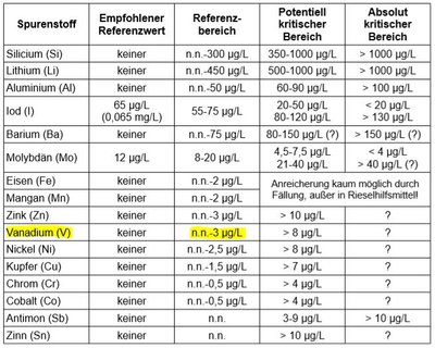

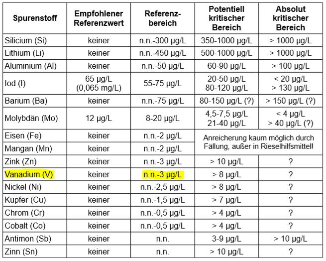

Re: Vanadium
Folgende Tabelle wurde in den SEAZ für Spurenelemente angegeben:
Vanadium habe ich gelb markiert.
FM gibt den Referenzbereich für Vanadium von 1,2 bis 1,8 µg/l.
ATI gibt den Idealwert für Vanadium bei 35psu mit 1,49 µg/l an.
