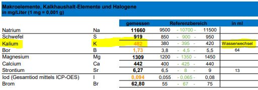

Das ist jetzt ein schönes aktuelles Beispiel von Sebastian (Mitglied sebi1100). Laut ICP Analyse hat er bei 35psu einen Kaliumgehalt von 482mg/l und soll diesen durch Wasserwechsel reduzieren. Der optimale Referenzbereich liegt für Kalium (K) zwischen 385 bis 420 mg/l.
Die Frage ist nun, wieviele und wie große Wasserwechsel sind zu machen, um in diesen Referenzbereich zu gelangen. Wie man das berechnet, ist in meinem Artikel der neuen Koralle (Nr. 124) beschrieben. Ich habe Sebastian folgendes geantwortet; er hat ein Becken mit 155 Liter Gesamtnettovolumen (GNV):
tropicreef hat geschrieben: "Wenn Du für den Wasserwechsel ein Meersalz verwendest, welches 400mg/l Kalium enthält, reduziert du deinen Kaliumgehalt mit einem 10%igen Wasserwechsel auf 473mg/l. Bei 20%igen WW geht er auf 465,6 mg/l runter. Also hast du immer noch zuviel Kalium im Becken nach nur einem 10% oder 20% WW."

Sebastian hat nun mit ATI Absolute Ocean einen 30%igen WW (35 psu) durchgeführt. Bei 35psu gibt ATI folgende Konzentration an:
Mengenelement Konzentration Einheit Abweichung
Chlorid 19800,00 mg/l 2%
Natrium 11035,00 mg/l 2%
Magnesium 1313,00 mg/l 2%
Schwefel 925,00 mg/l 2%
Calcium 421,00 mg/l 2%
Kalium 408,00 mg/l 2%
Brom 68,00 mg/l 2%
Strontium 8,10 mg/l 2%
Bor 4,50 mg/l 2%
Fluor 1,30 mg/l 2%
30 % Wasserwechsel sind bezogen auf sein Gesamtnettovolumen von 155 Liter 46,5 Liter. Mit diesem 30%igen Wasserwechsel wurde der Kaliumwert von 482 mg/l (laut ICP Analyse) auf 459,8 mg/l reduziert. Der Bor Gehalt von 1,73 mg/l wurden durch den WW auf 2,51 mg/l erhöht. Der Strontiumgehalt wurde durch den WW von 6,27 mg/l auf 6,82 mg/l erhöht.
