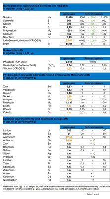

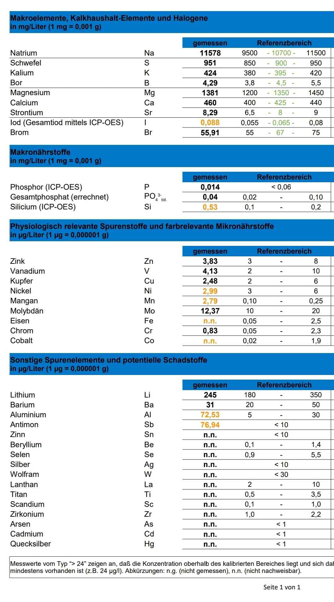

Hallo!
Nur der Antimon-Wert von über 70 schockiert mich. Woher kommt der? Ich habe gegoogelt und da hieß es, dass der Wert von Kunststoffen abgegeben werden kann.
Jetzt sind ja in einem Becken meist recht viele Kunststoffe. Wie finde ich also den Schuldigen? Im Internet hatten manche die Green-Killing-Machine- UV in Verdacht... die würde ich aber sehr ungern gerade jetzt entfernen, weil ich derzeit den Fischbesatz aufstocke und meine Gobiodon okinawae leider stark zu Pünktchen neigt.
Ich werde gleich morgen einen Wasserwechsel machen, auch wenn ich damit Gefahr laufe, dass ich mir die Nährstoffe wieder oder noch mehr runterziehe, die laut meiner Heimtests eh nicht nachweisbar sind.
Andere Vorschläge?
Danke schon mal und liebe Grüße
Kathrin
Hab nach Abschluss der 2-wöchigen Startphase wie vorgesehen die ICP rausgeschickt. Insgesamt, denke ich, ist sie eigentlich ok.ICP Analyse - Antimon viel zu hoch... Was tun?

Hallo Kathrin,
die Quelle ist die Green Killing Machine.
Am besten gegen einen anderen UVC-Klärer ersetzen.

Ok... das ist natürlich nicht so gut...
Nur weiß ich jetzt nicht, was ich alternativ nehmen könnte. Mein Aquarium ist ohne Technikbecken. Deshalb hatte ich eine UV-Lampe ausgesucht, die im Becken montiert werden kann - und viele nutzen ja die Green-Killing-Machine...

Hi Kathrin,
Du kannst eine externe UV-Anlage auch mit einem leeren Außenfilter betreiben und die UV einfach im Ausgang per Schlauchanschluss zwischen klemmen. So saugt die UV auch direkt im Becken an, was unter Umständen nochmal effektiver ist, insbesondere bei Krankheiten/Parasiten/Schwärmern direkt im Becken. Zumindest als Zwischenlösung ohne Technikbecken ist das eine Variante. Manche Händler verleihen auch UV-Anlagen im schnellen Bedarfsfall natürlich gegen Miete und Kaution, vielleicht steht auch dort noch ein alter Außenfilter rum, so dass Du relativ kostensparend eine Alternative hast.

Hallo Jörg!
Vielen Dank für deinen Tipp! Ich werde mal schauen, was machbar ist. Ich habe z.B. den Oase-Filter gefunden, da könnte man auch den Heizstab integieren. Leider habe ich sehr wenig Platz im Unterschrank und ich muss mir erst was einfallen lassen, wie ich den benötigen Platz für Filter und UV schaffen kann.
In der Zwischezeit hab ich erstmal die UV entfernt, dann 20% Wasser gewechselt und vor allem die Fischlieferung für Freitag abgesagt. Ich will jetzt in Ruhe nach einer Lösung suchen...
