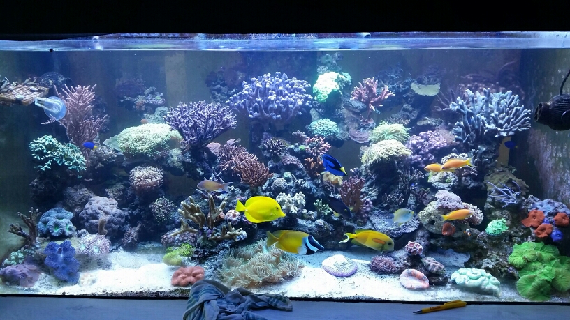

so hier einmal meine aktuellen Werte:
KH 6,8
Ca 420
Mg 1200
Po4 0,081
NO3 15
SiO2 0
PH 7,91
Salinität 34 Promille

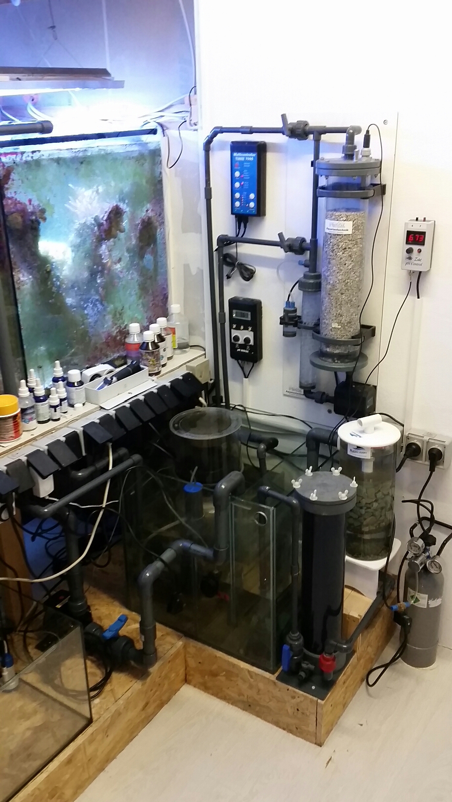

Grundversorgung KH, Ca, Mg läuft über kalkreaktor.
Becken hat ein Netto Volumen von ca 890 Liter plus 80 Liter Technik Becken. mit integriertem Algenrefugium was engegen der Becken beleuchtung läuft.
Aufbereitung durch zeovit Filter und Aktivkohle Filter
Beleuchtet wird mit 8x80w Ati Sunpower

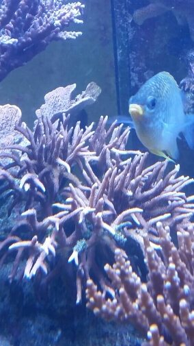

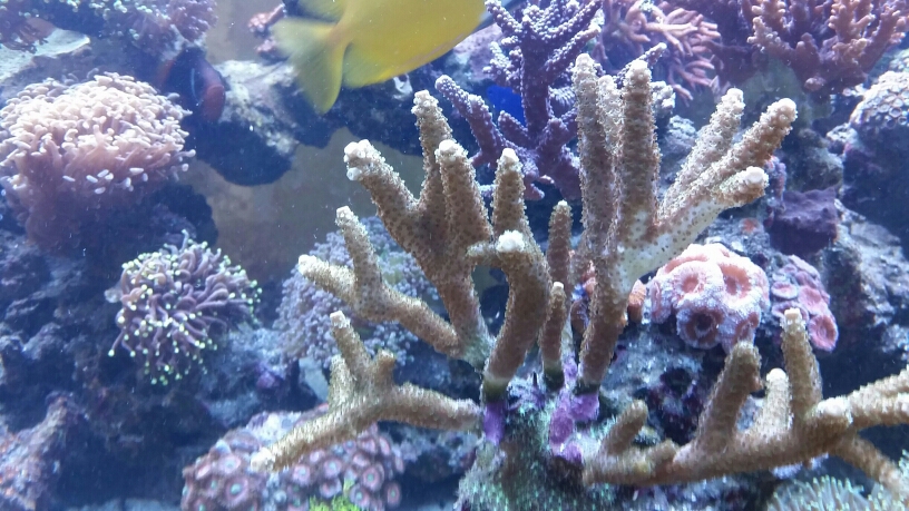

Auf den Bildern kann man das Ausbleichen der einzelnen Tiere gut sehen. Acropora Florida und Seriatopora Hystrix

vieleicht hat jemand eine Idee. bin langsam mit meinem Latein am Ende
