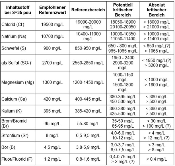

Oceamo gibt als Idealwert von Magnesium 1400 mg/l an. Das ist schon höher wie die anderen Analyselabore es angeben; diese geben Referenzwerte um die 1300 mg/l für Magnesium an. Ebenso im sangokai SEAZ. Mache Dir da aber keine Gedanken; mit Deinen 1408 mg/l bist du dann immer noch im Referenzbereich (1200-1450 mg/l).

nach den Werten der SAEZ richte ich mich auch immer. Oceamo hat beim Sulfat zwar ein grünes Häkchen gemacht, aber auf Sangokaiwerte bringen finde ich dann schon besser.
