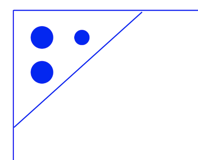

Wie es aussieht werde ich es wagen und mir 3 Bohrungen in den AQ-Boden bohren, muß mir aber erst noch gute Diamantkrohnenbohrer besorgen.
Dann könnte ich mir diese in Dreieck-Formation setzen und quer eine Scheibe für einen Schacht davor kleben.
Was denkt ihr, wie stark sollte die Scheibe für den Schacht sein, reicht 6-8mm aus?
Ehrlich, ich hab schon etwas Bammel vor dieser Aktion. Geht ja auch erst wenn ich denn meine Süßwasserbesatzung verteilt habe, also noch etwas Bedenkzeit.

wie gesagt, ich würde dir dann empfehlen das Teil zum AQ-Bauer zu bringen. Der macht dir da sichere Löcher rein. Vorher natürlich anfragen. Den Schacht würde ich aber über Eck empfehlen, dass macht die spätere Verschraubung deutlich einfacher.
