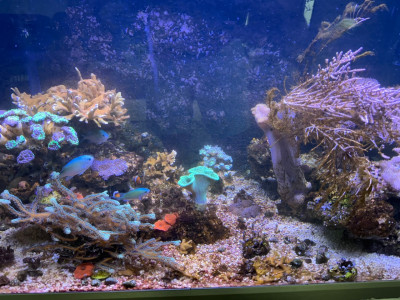

kleines Update zum Tümpel:
Die Dinos sind auf dem Rückzug , was auch immer geholfen hat. Nach Reduktion der Beleuchtung auf 8 h und Reduktion der Intensität und Hinzunahme des UVC sieht es deutlich besser aus :
Was ich nicht verstehe, trotz TM Elimini Phos und Adsorber ist der po4 laut Hannah Checker auf 0,52 gestiegen (2x gemessen, penibel sauber gearbeitet). Kann das an dem Absterben der Dinos/Algen liegen ?
Liebe Grüße
Liebe Grüße

Re: Algenplage - Hilfe 😣
Moin, durch die Reduzierung der "Lichtlänge" können deine Korallen und auch Mikroalgen weniger Nährstoffe verstoffwechseln.
Also alles normal
Also alles normal
