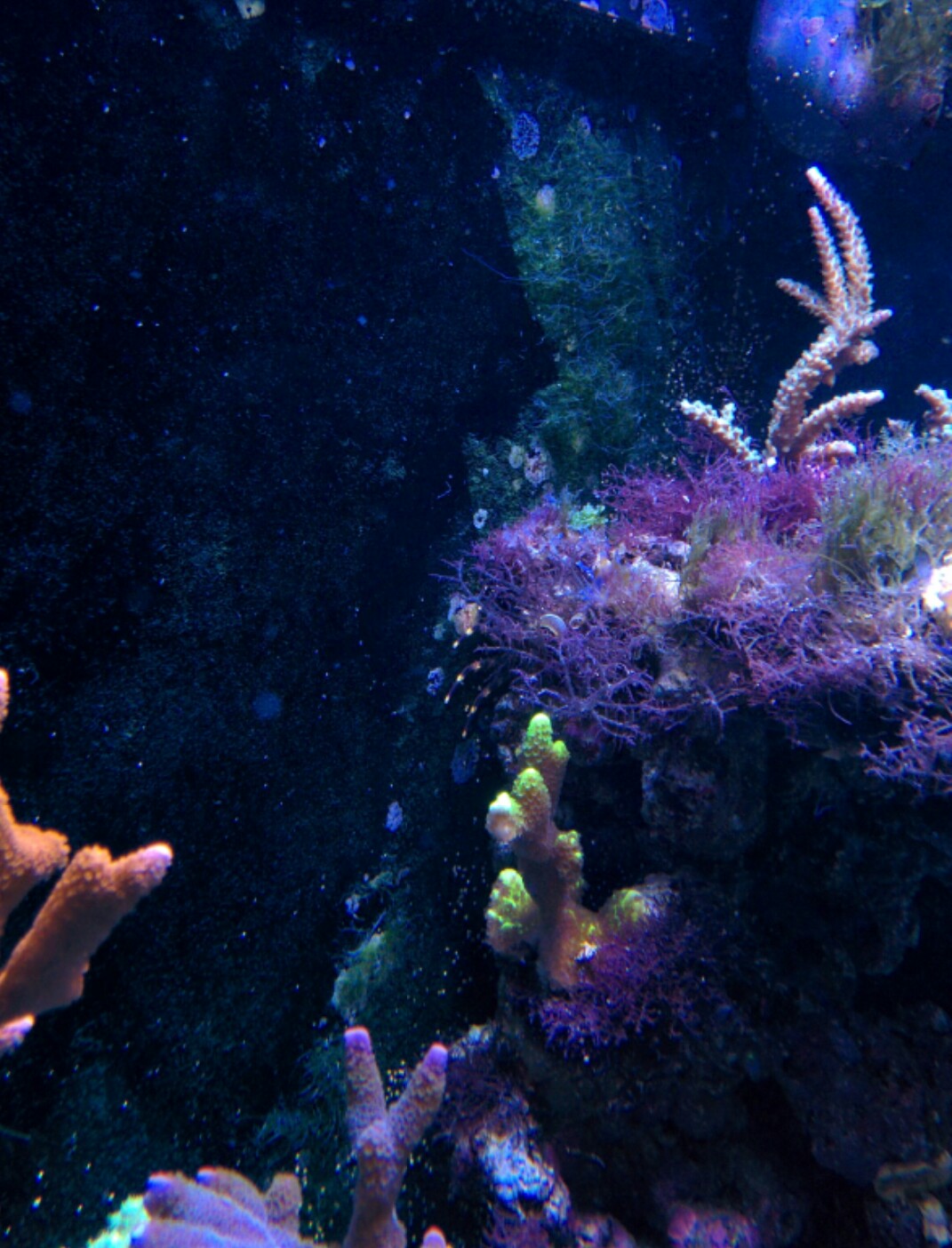

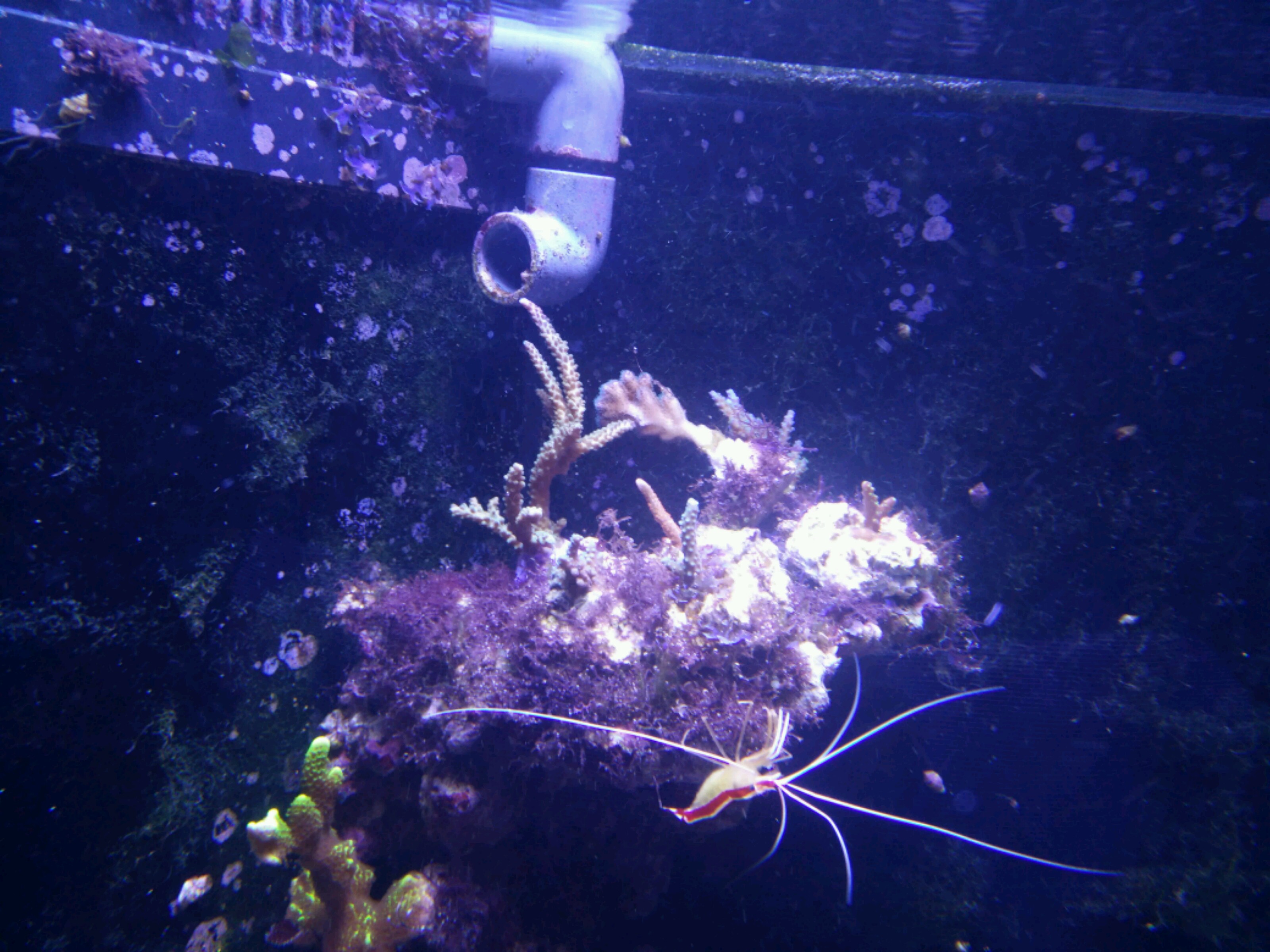

Re: Ursachenforschung starkes Algenwachstum
Hier ein Detailfoto.
Ich werde morgen noch welche nachreichen.

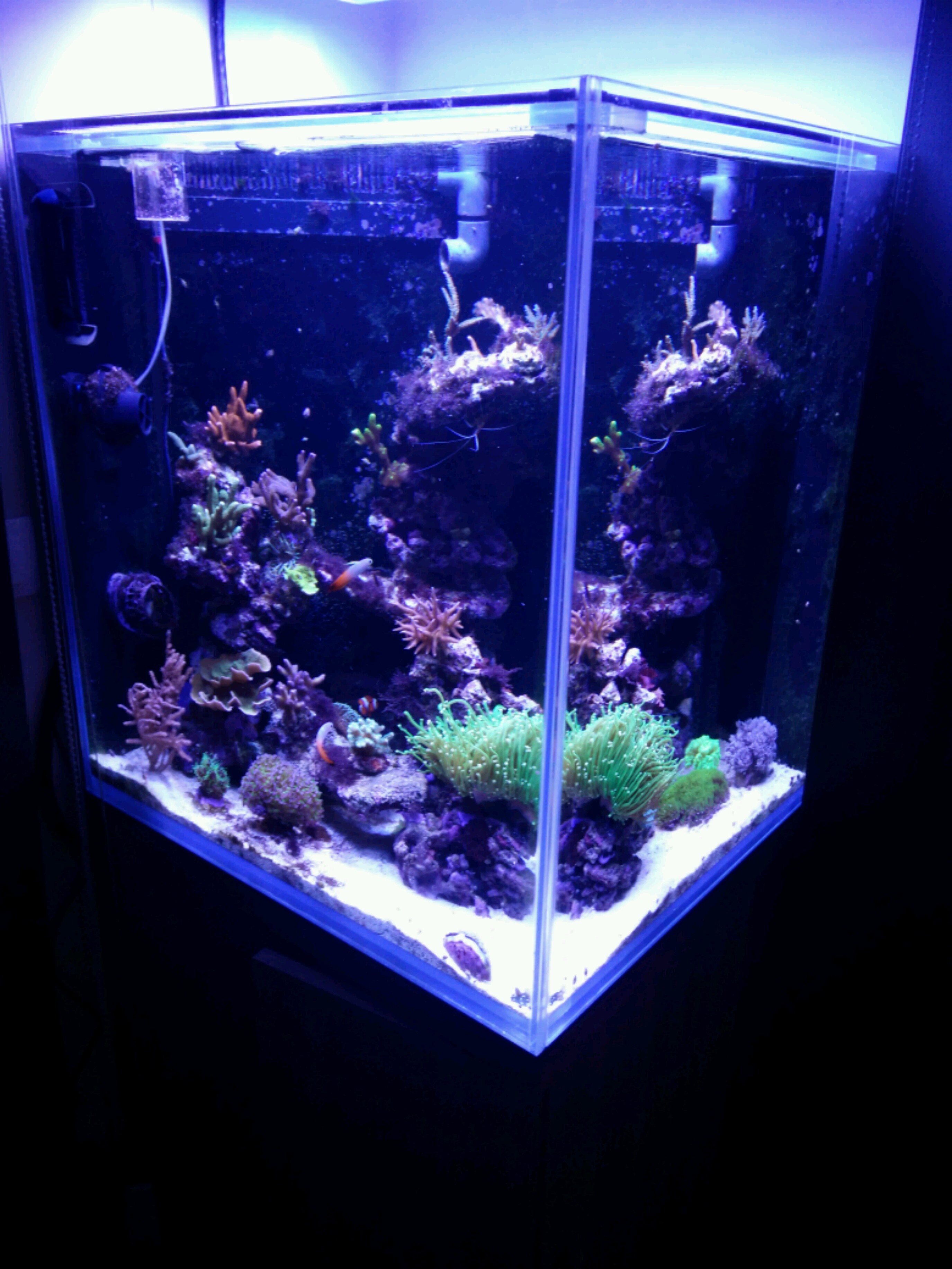

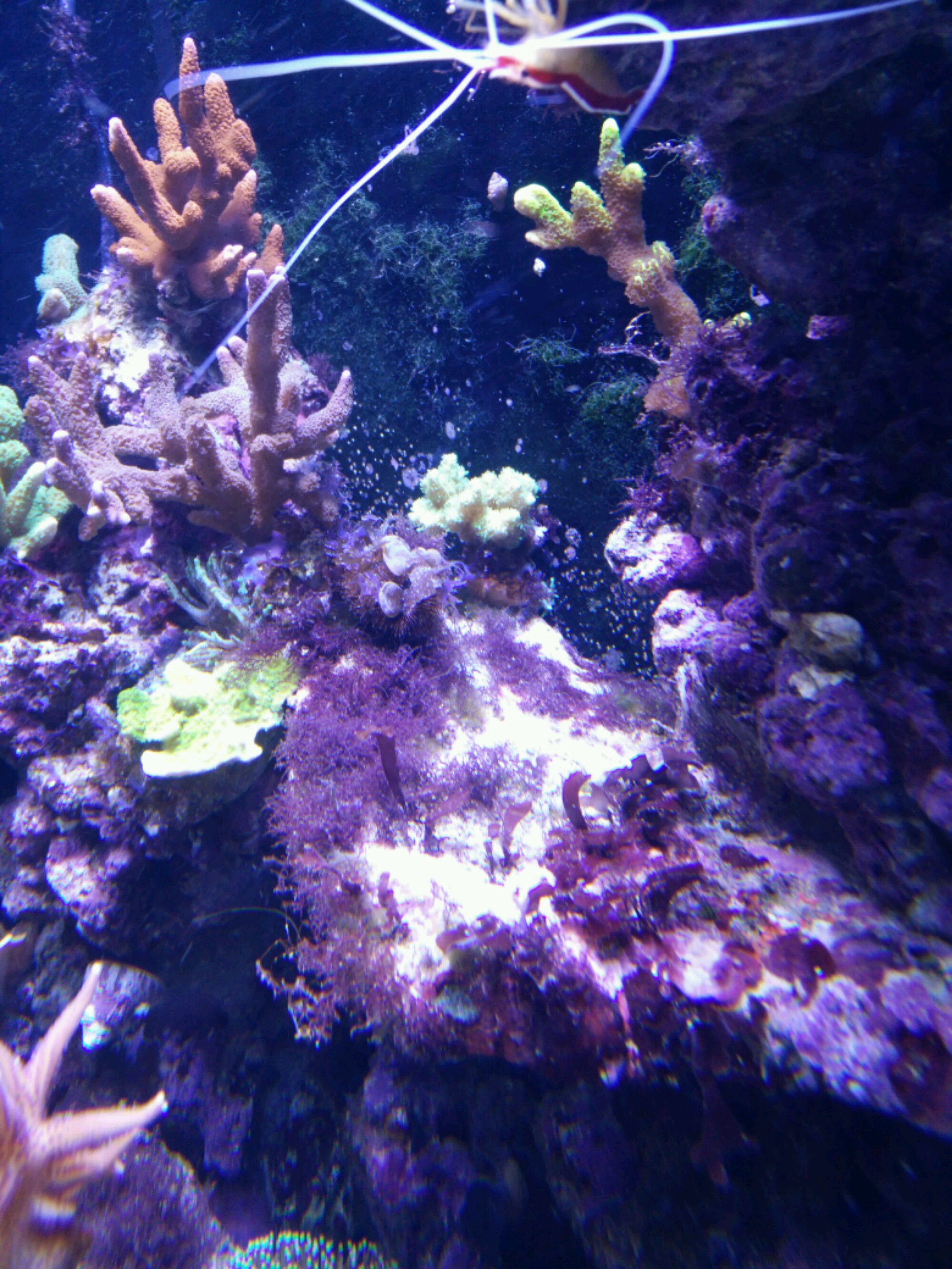

Hier noch ein aktualles Bild.
Am Sonntag war die letzte Algenernte.
Sg
Sg
