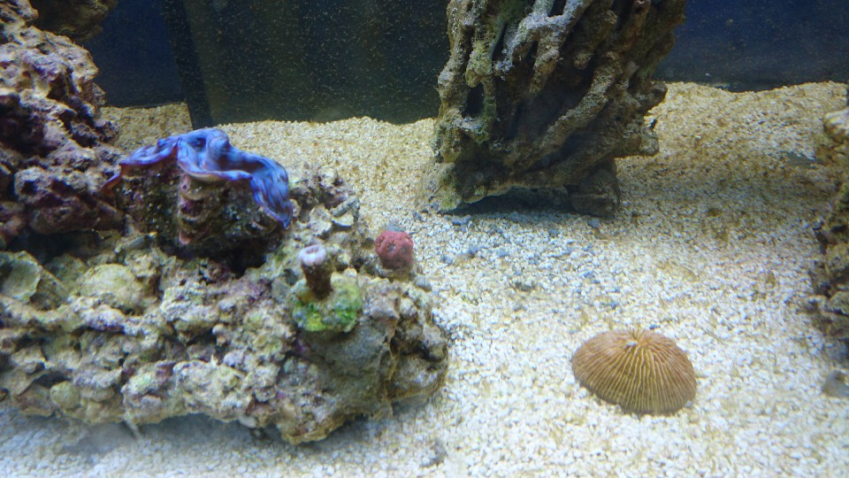

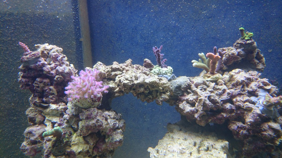

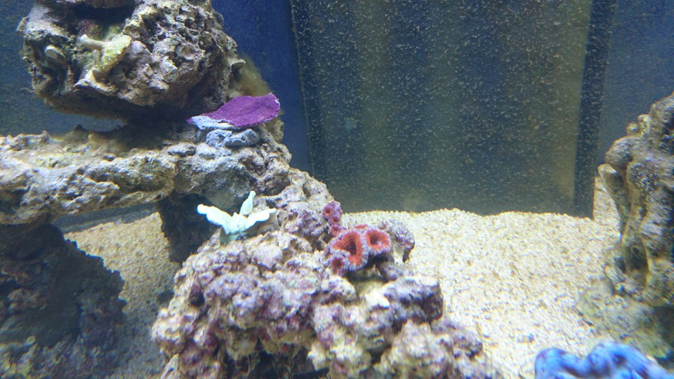

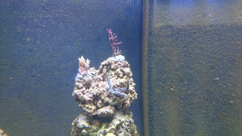

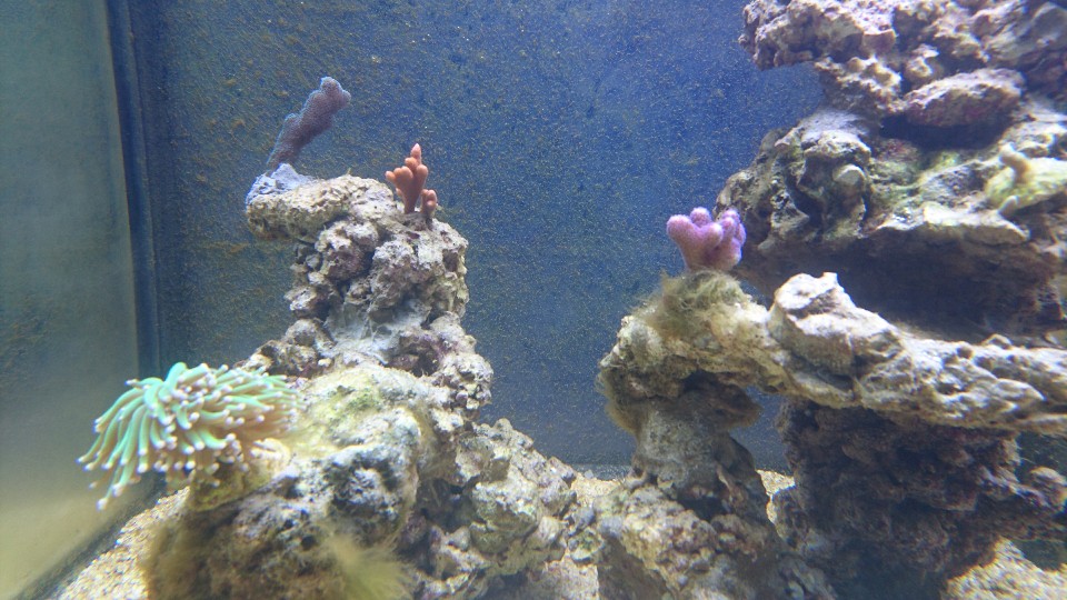

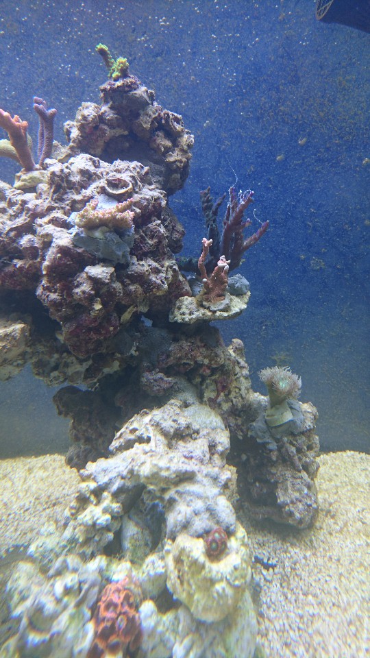

Wie viele und wie große Korallen hast Du denn nun im Becken? Mache mal bitte ein Bild vom Becken.

Bilder sind über dem Post.

Die Steine und Rückwand wirken auf den Fotos sehr vermumlt.
Das Wasser sehr trübe.
Das Polypenbild ist sehr schlecht.
Welche u d wieviele Pumpen hast du im Einsatz?
Hoffe dass du das du dein Becken in den Griff bekommst
Beste Grüße Gerhard

Deep Blue-one hat geschrieben:Hallo;
Welche Polypen stehen schlecht da?
