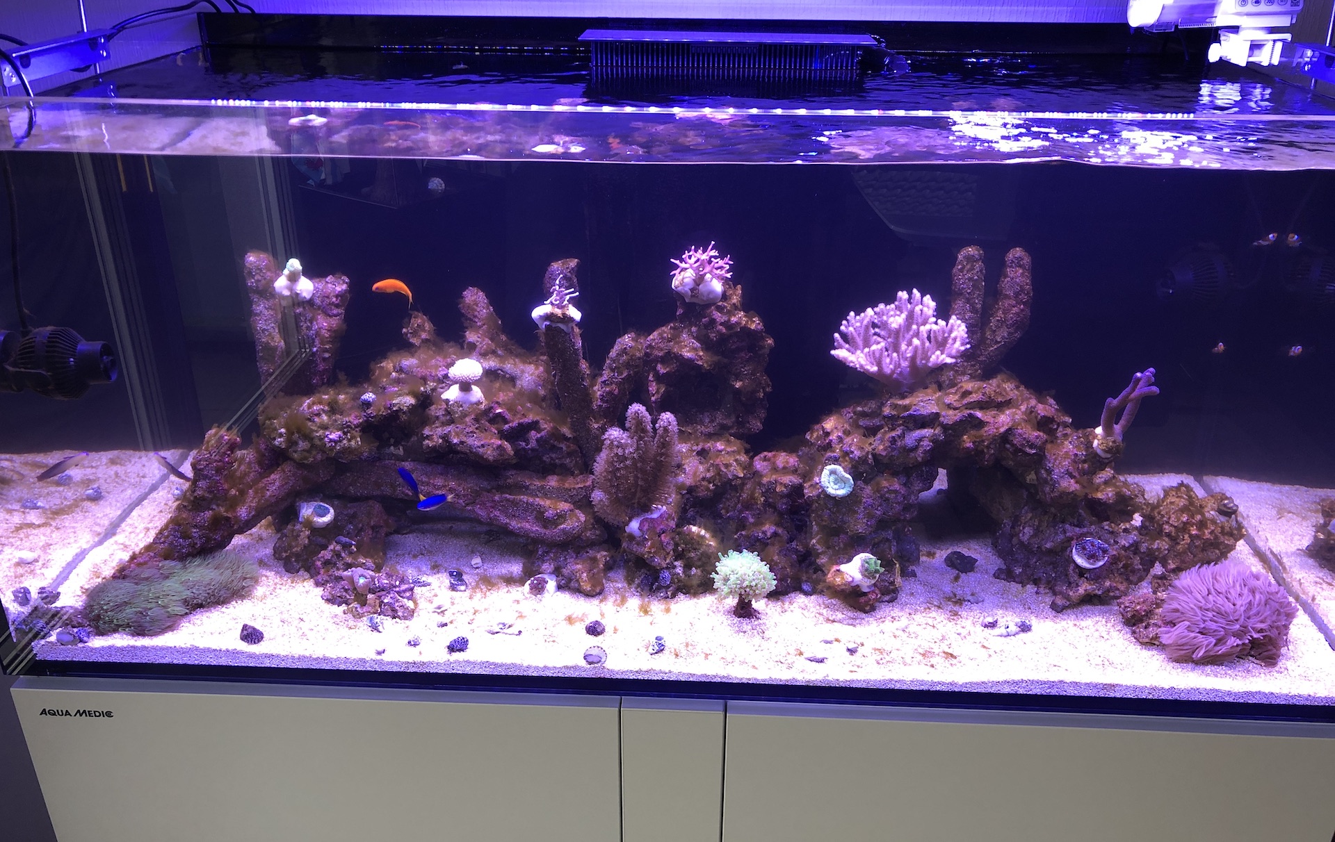

Kurz zum Aquarium.
Aqua Medic Xenia 130.
130x65x55

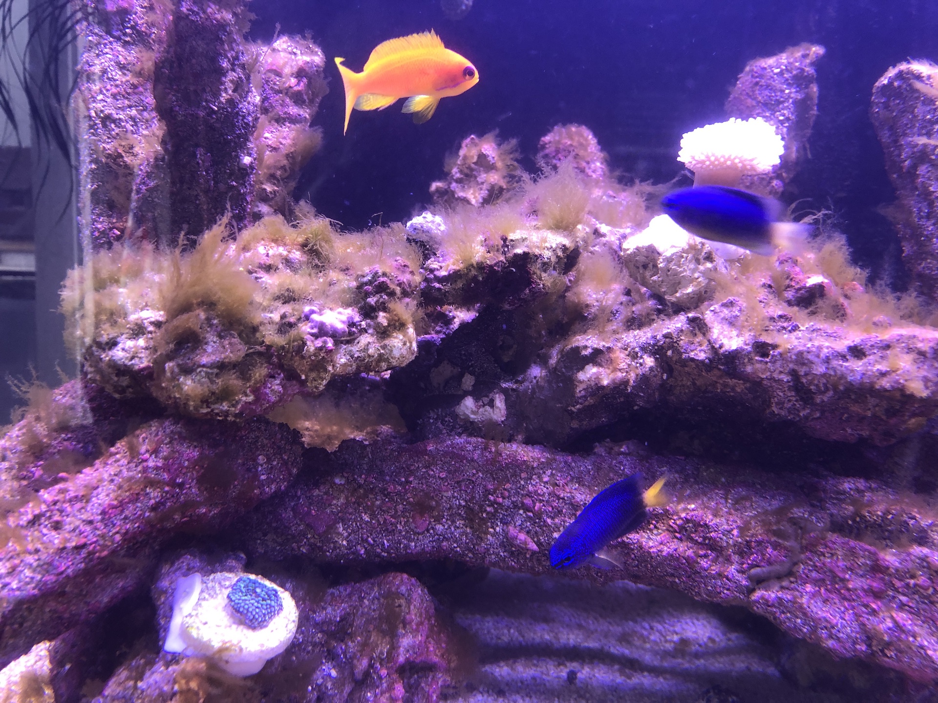

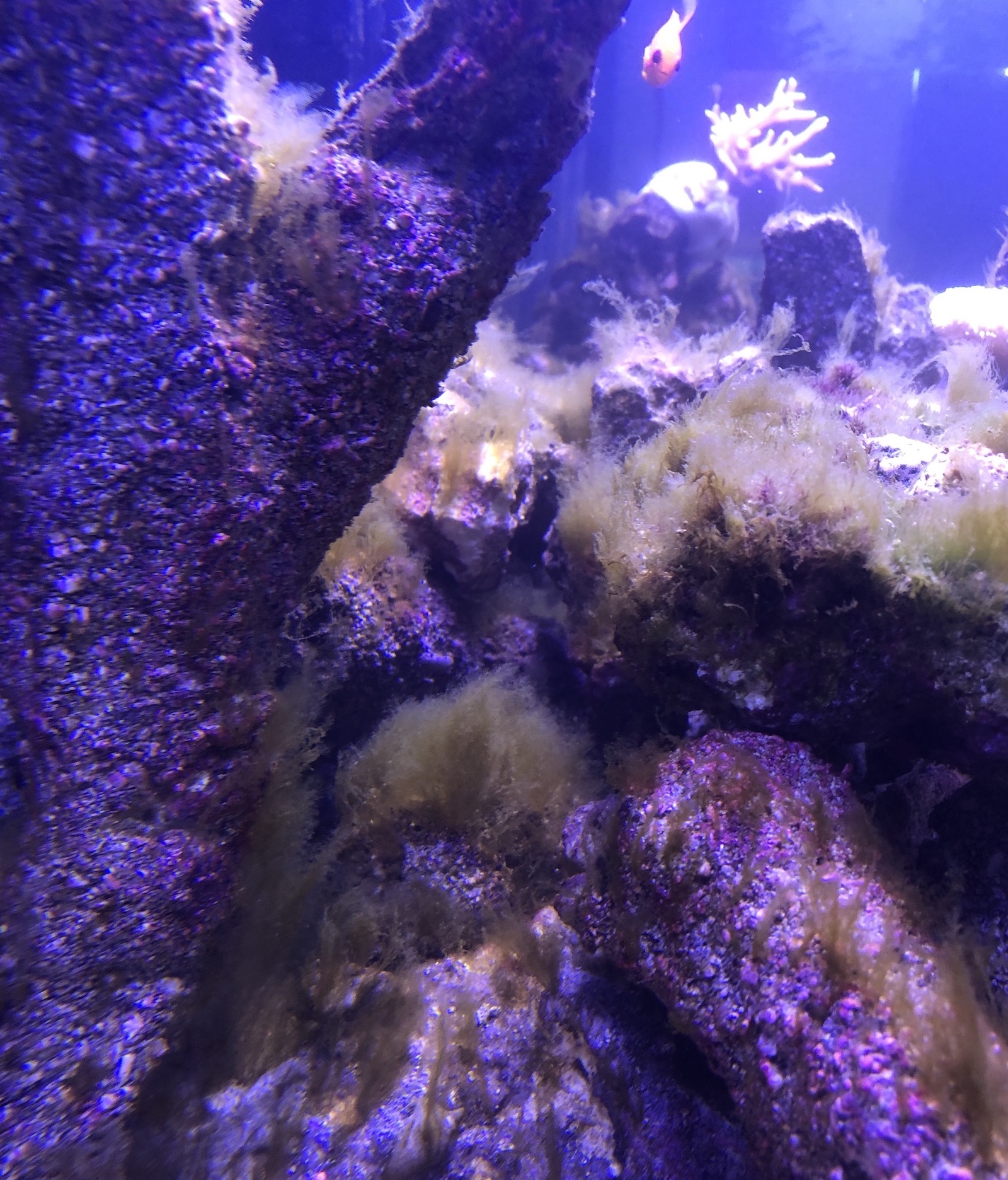

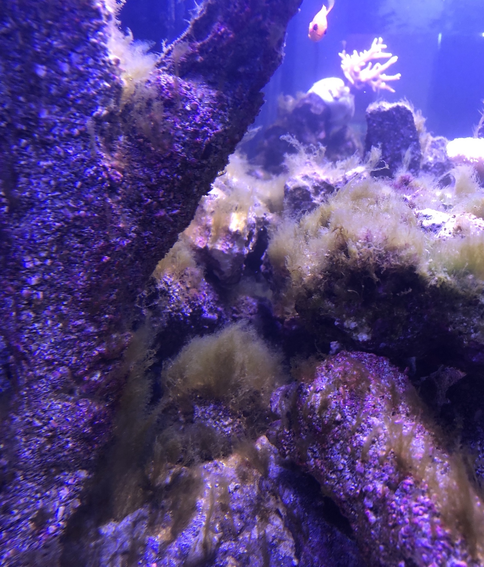

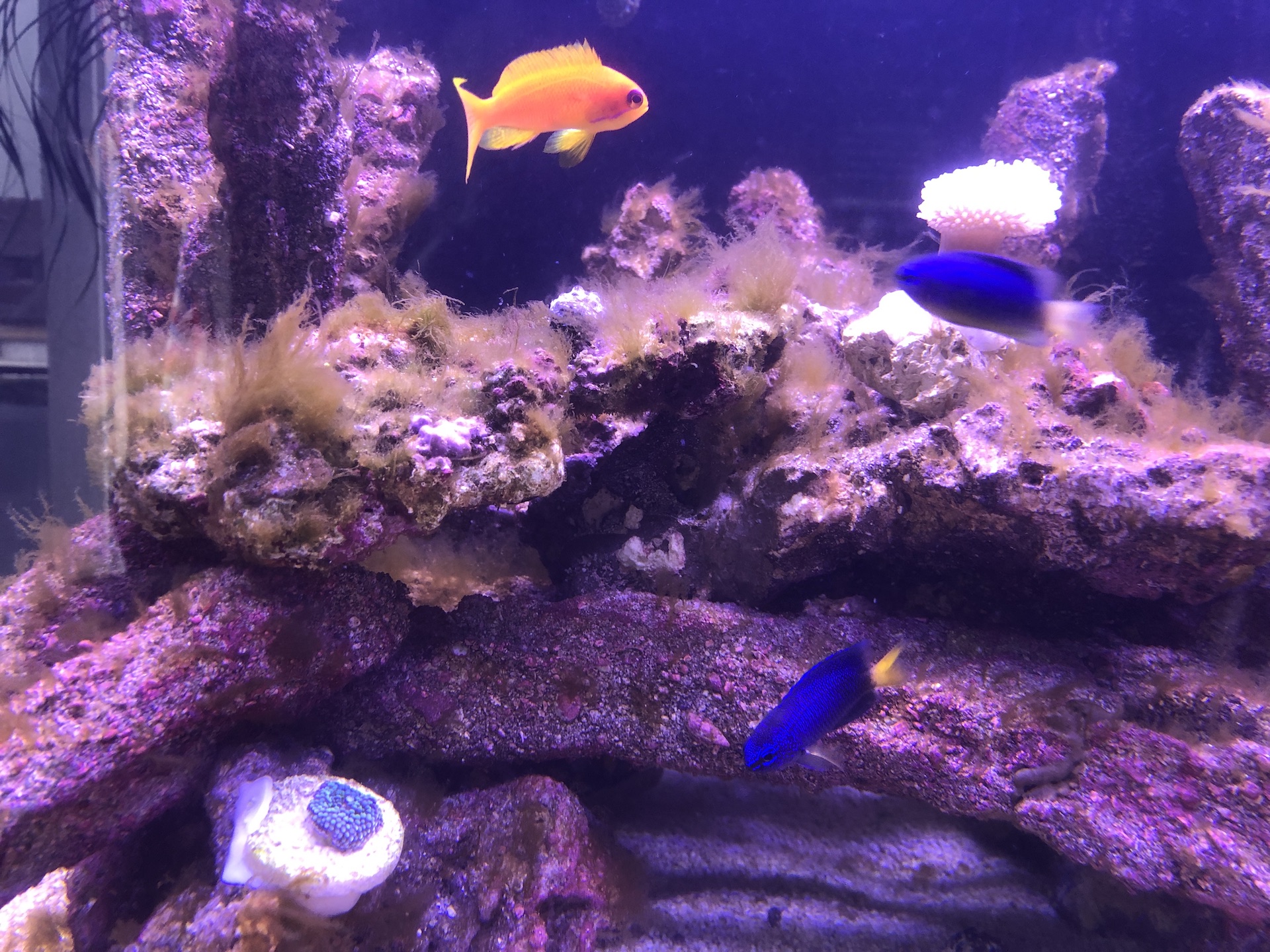

Hatte starken Algenwuchs im Kies und Steinen, wirklich viel und lang. Diese hab ich vor 4 Tagen mal manuell mit Zahnbürste etwas entfernt.
Was ich mich jetzt frage, muss ich irgendwas an der Basisdosierung reduzieren?? Hab heute noch zusätzlich einen Seehasen und 20 Einsiedler eingesetzt.
Vielen Dank
Gr.Ronny
Bilder sind von heute, also nach der Reinigung mit Zahnbürste.

welche Lampe hast Du über dem Becken und wie sind deren Einstellungen? Wie hast Du deine Werte gemessen. Der pH Wert ist mit 7,5 extrem niedrig. Wann wurde der gemessen?
Nach der Osmose muss ein Mischbettharzfilter geschaltet werden.

Hallo Ronny, den Rot Anteil in der Lampeneinstellung würde ich komplett auf 0% setzen und UV reduzieren auf 40%. Das Blau hoch auf 100% und Weiss-blau runter auf 70-80%. Bitte achte auf die max Beleuchtungszeit von 12h inkl Dimmzeiten.
Wie machst Du die Calcium- und Carbonatversorgung im Becken?
Am besten stellst Du bitte einen aktuellen Anamnesebogen hier rein.

Hallo Miteinander,
wie ist den die Sache mit den Algen ausgegangen?
Was war die Empfehlung bis auf rot weg in der Beleuchtung.?
Auf den Bildern finde ich war der Aufbau relativ schwach
besetzt und somit viel Platz für die Algen.
Wäre das Becken mit Korallen befüllen und mit Basis nach Dosierplan oder halb, die Lösung?
Vielen Dank für ein evtl. Update
