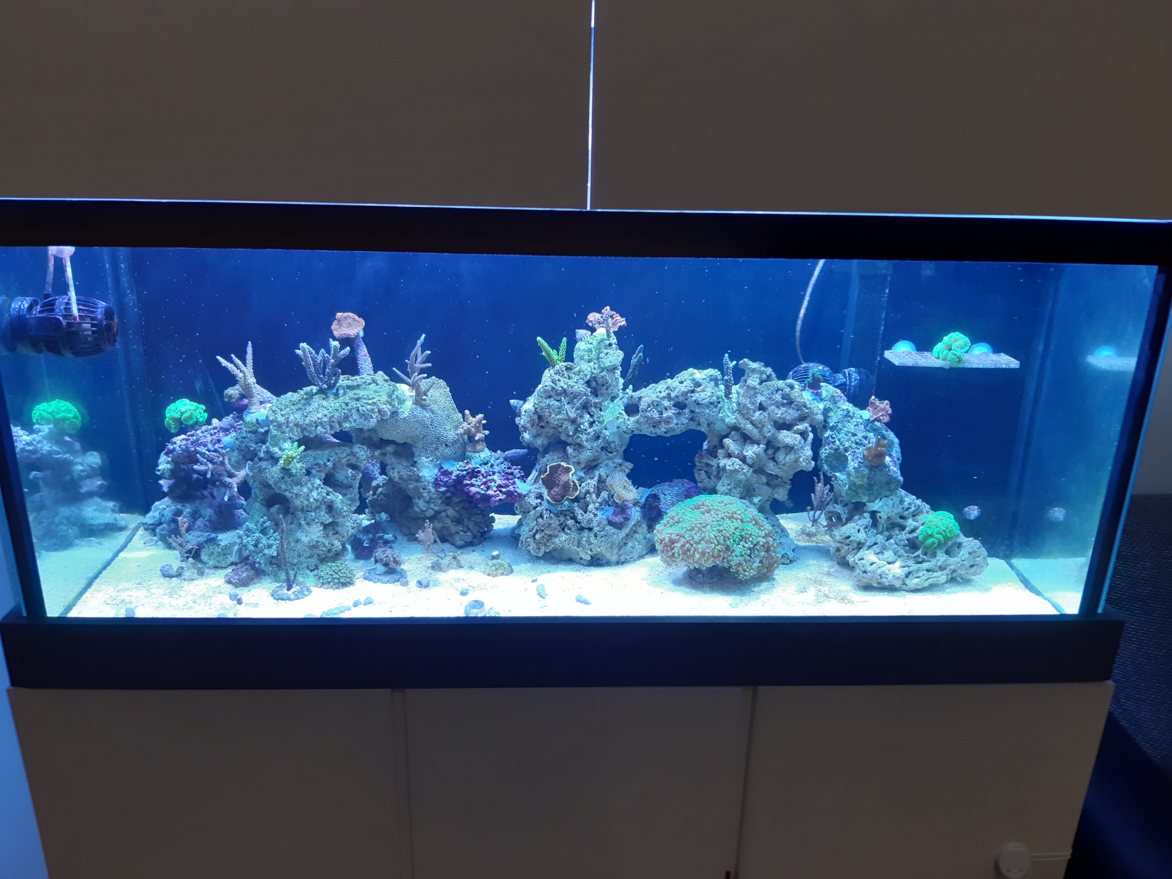

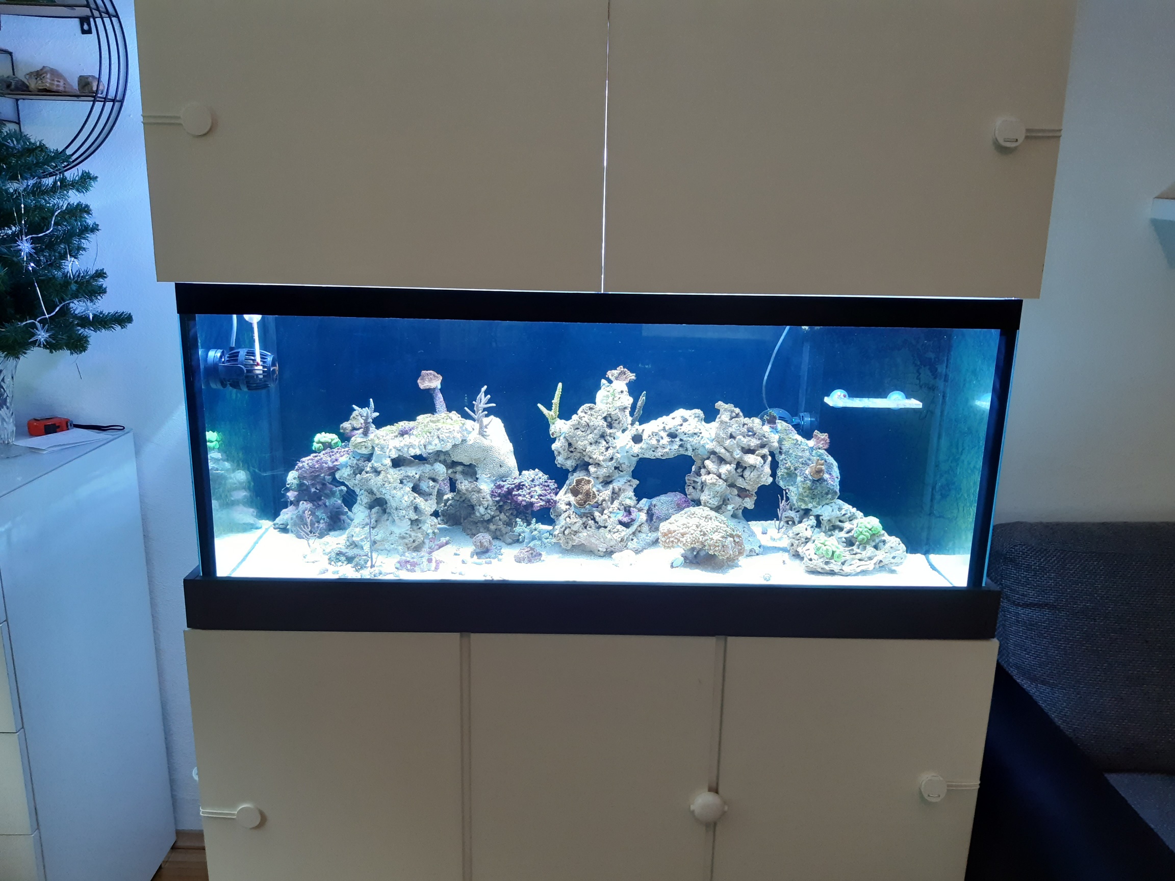

Re: Dinoflagellaten
Hi, sieht doch okay aus, jetzt muss der Korallenbesatz noch bisschen aufgestockt werden, paar Fische rein und dann sollte das laufen! Sobald Du die Probe weg schickst, bzw. die Ergebnisse der Analyse hast, kannst Du sie immer gerne sofort hier rein stellen zum anschauen.
