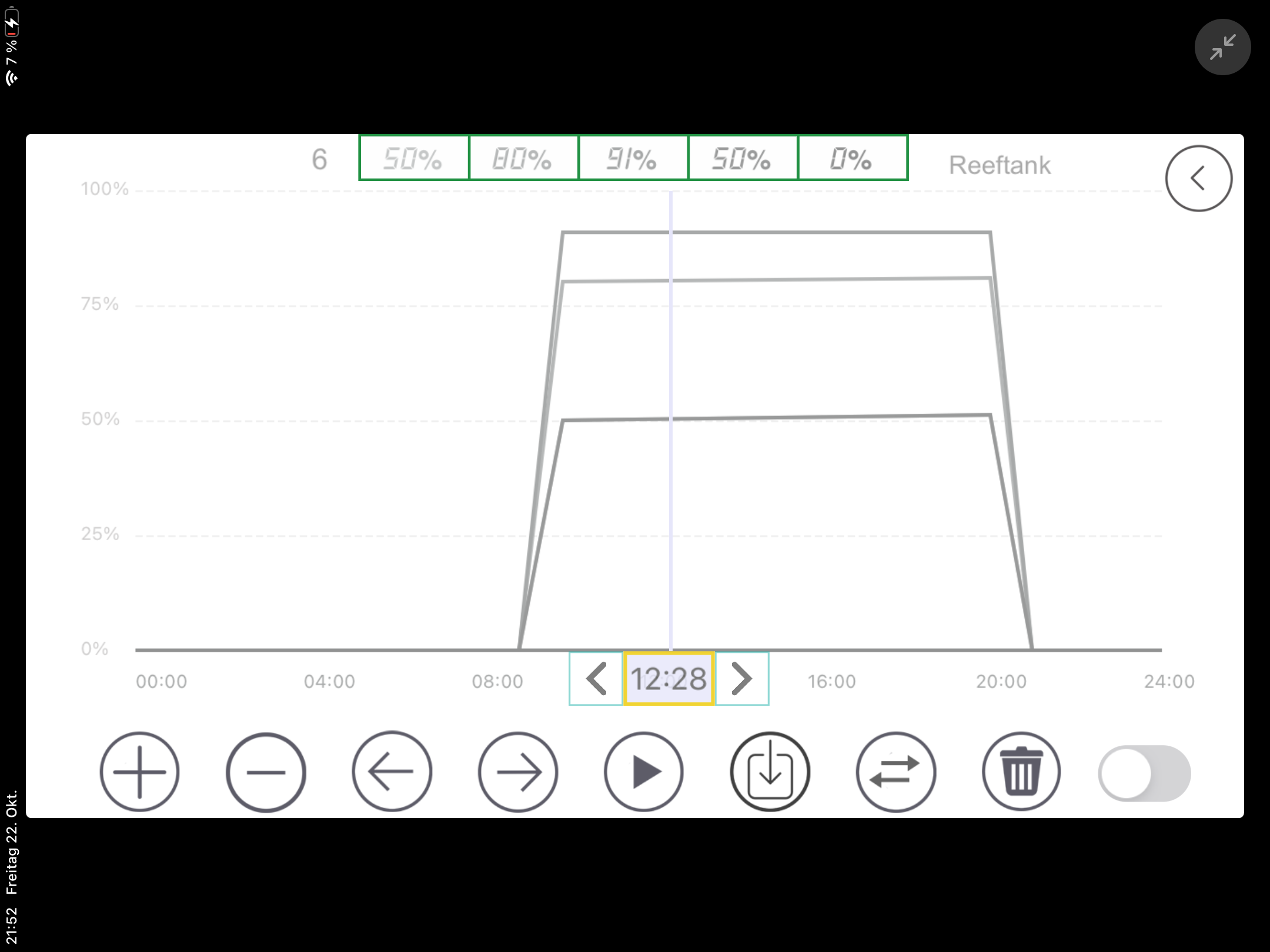

Ein Foto und die Lichteinstellung (Kanäle von links nach rechts: blau, blau, weiß, blau) habe ich angehangen, es ist vor ein paar Tagen entstanden. Aktuell sind noch vier Korallen und eine weitere Zoanthus dazugekommen.

Welcher Kanal hat welche LEDs und in welcher Anzahl?
Danke für den Hinweis, ich habe die Dosierung entsprechend angepasst und dosiere nun täglich vor der Beleuchtungsphase.
Das Layout der Lampe findest Du hier: https://aquaperfekt.de/images/aktuell/A ... layout.pdf

Wie bist du auf genau die Kanaleinstellung gekommen?

Gweny hat geschrieben: Montag 25. Oktober 2021, 20:02 Wie bist du auf genau die Kanaleinstellung gekommen?
Um ehrlich zu sein, ich habe etwas gegoogelt und dann Einstellungen übernommen die ich gefunden habe.
Re: Die erste Plage - Cyanos ziehen ein
Ich würde etwas weniger fahren und vor allem die Kurve langsamer steigen lassen.
09.00-12.00 0-60%
12-00-17.00 60%
17.00-20.00 60-0%
Drin Becken ist noch jung und fuvhast noch nicht viel Besatz.
Kann sein, dass die Cyanos von etwas viel Licht in Kombi mit zu wenig Konkurrenz profitieren.
