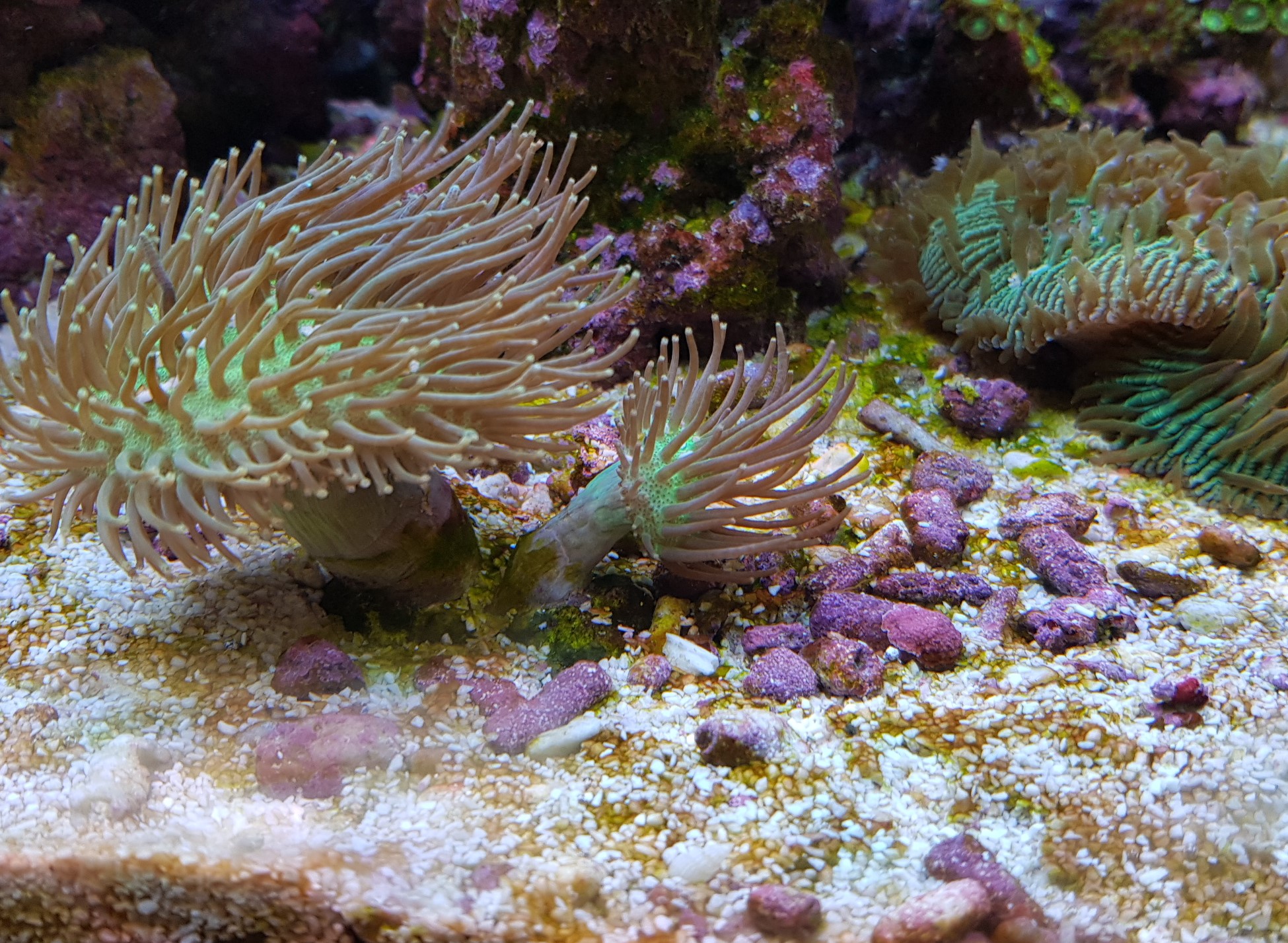

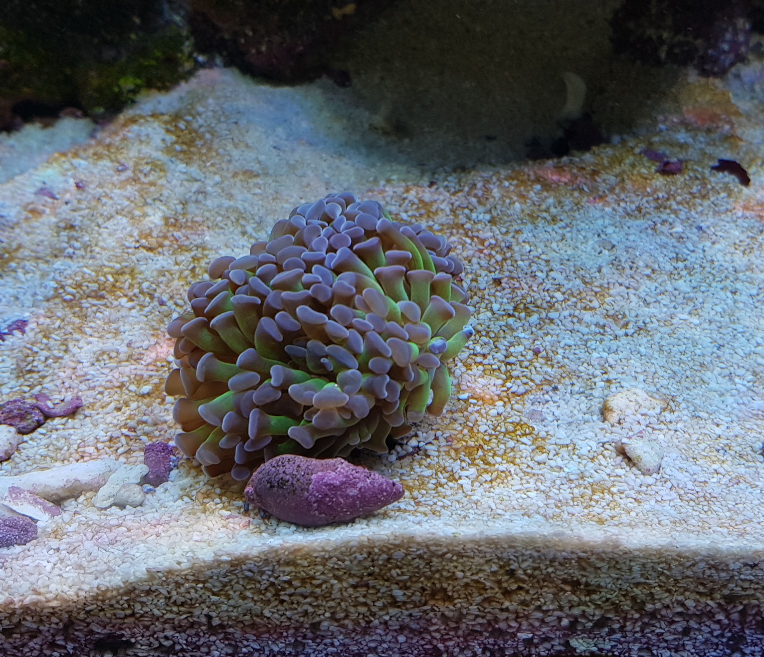

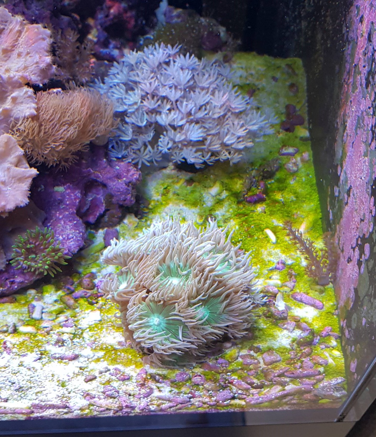

Hier mal die schrecklichen Bilder....

Cyanos kommen und gehen ja immer mal wieder, gerade auch im Sommer mit oft wechselnden Temperaturen. Ursachenforschung ist auf jeden Fall wichtig. Daher ist v.a. eine Gesamtaufnahme vom Becken wichtig.
Das sind einerseits grüne Cyanos, klar, aber ggf. auch ausgestoßene Zooxanthellen, vielleicht auch Kieselalgen. Kannst Du Nitrat nachweisen?

Sind das aktuelle, frisch gemessene Werte? Haben sich die Werte in letzter Zeit verändert? Grüne Cyanos zeigen bei hohen Strahlungsintensitäten meistens auch als Reinwasserformen eine schlechte Stickstoffverfügbarkeit an, bzw. eben, dass die Strahlungsintensität auch zu hoch ist. Ggf. mal 10% weniger Licht geben oder die Lampe etwas höher hängen, das kann oft schon helfen. Dann würde ich eher etwas trockener abschäumen, das kann auch helfen.
