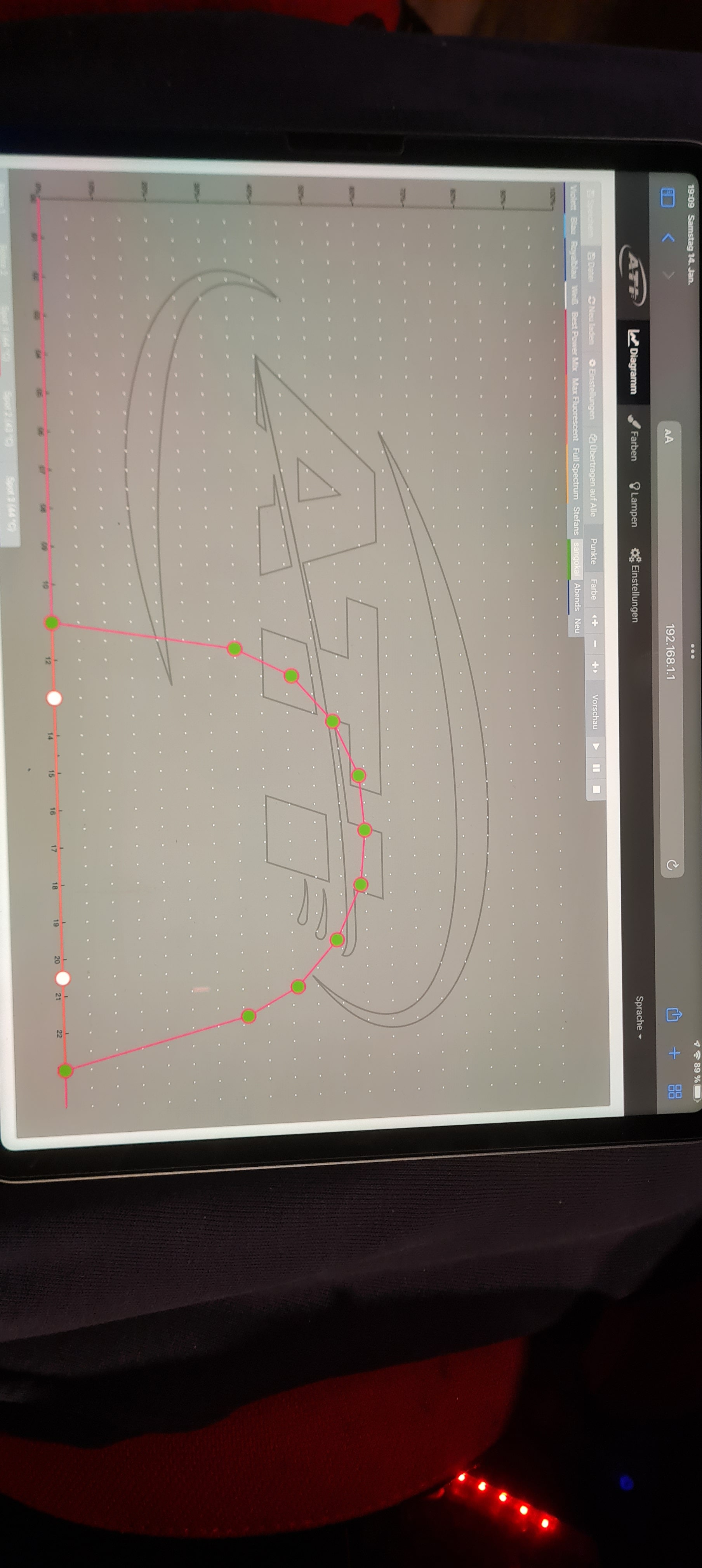

Und hier noch einmal meine Lichteinstellungen
T5 sind momentan nicht an um den Strahlungsstress etwas zu reduzieren.

Ich würde die Led reduzieren, T5 lassen und ggf. die Lampe etwas höher hängen.
Viel Licht in Verbindung mit niedrigen Nährstoffwerten ist meistens die Ursache. Durchfluss durchs TB reduzieren so wie Abschäumer trocken einstellen. UV-C Anlage läuft ja bereits.

Bin ich gerade schon dabei, so sah das nur aus, als ich aufgestanden bin. Ich habe die Strömung jetzt auch noch etwas erhöht und die Pumpen etwas mehr aufs Riff gerichtet
T5 sind schon aus, LED noch weiter runter? auf wie viel % würdest du die packen?

T5 kannst du durchgehend anlassen. Als ich Dinos hatte habe ich auch T5 angelassen, ab Start ohne Dimmen auf 100%, LED auf 30% runter, Farben habe ich wie folgt eingestellt
https://abload.de/browseGallery.php?gal ... nqkj1n.jpg
Die Blauphase auch weglassen. Inkl. UV-C Klärer und Dinos absaugen habe ich nach 2 Wochen keine mehr gesehen.
