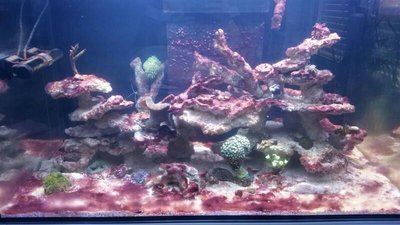

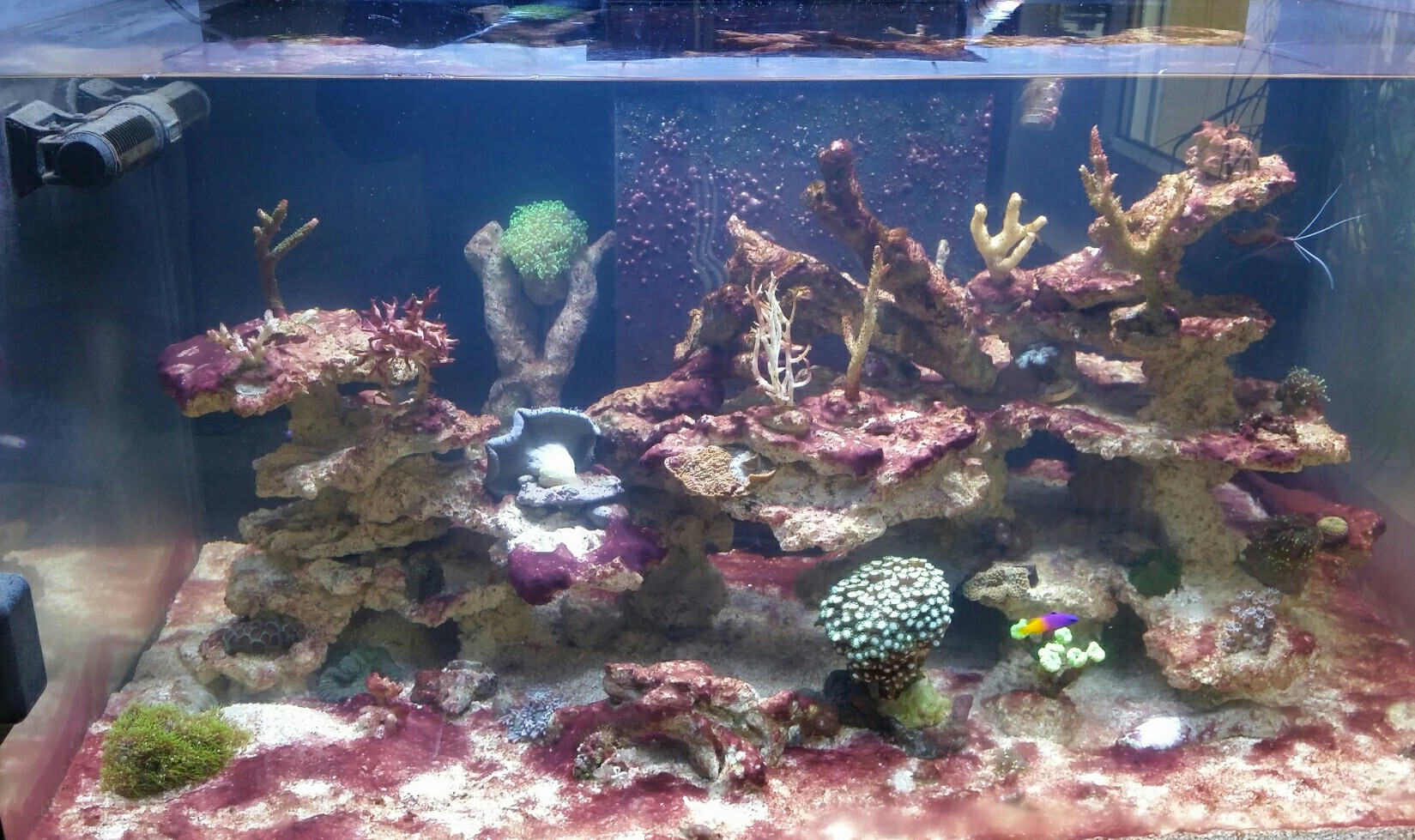

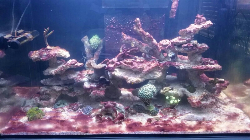

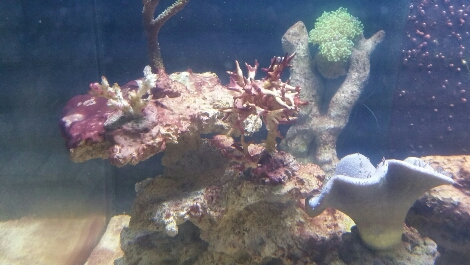

Ich versuche mich einmal kurz zu fassen. Im Anhang sind ein paar Bilder des vor einer Woche Zustandes und heute.
Leider ist meine Auswertung von Fauna Marin noch nicht da, deshalb nur meine eigenen Messwerte angegeben.
Heute habe ich die ATI bekommen. RFP muss ich leider auch ersetzen, dazu im neuen Beckenthread aber mehr.
Wasserwerte:
KH = 7 (reefanalytics)
Ca = 410 (reefanalytics)
NH3/NH4 = <0,25 (Salifert)
NO2 = 0,02 (TM)
NO3 = 5 bis 10 (nicht ganz eindeutig TM) mit Red Sea zwischen 4 und 8
PO4 = 0,025 bis 0,05 reefanalytics
mit Red Sea 0,04
Mg = 1360 reefanalytics
Wasserwechsel erfolgt alle 2 Wochen zu 10 % von 330 Liter.
Alle SPS sind in den letzten drei Wochen binnen kürzester Zeit abgestorben. Gewebeauflösung unten und oben. Chem Iof ist auf dem Postweg.
Die Frage ist, sollen jetzt trotzdem weiter Korallen rein oder soll ich warten?
Bin etwas ratlos mittlerweile.
